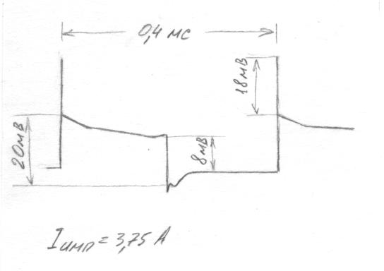

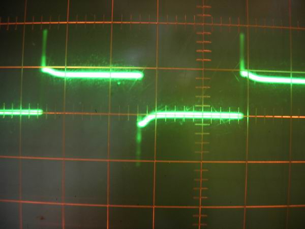

    Собираю второй канал и ещё раз вернулся к стабилизаторам. Удалось подобрать номиналы обвязки больше подходящие к моей печатке. Вместо штатных 1мк/120ом+220мк, получилось 0.2мк/910ом+220ом. Раньше реакция на импульс тока 3.75А выглядела так. Теперь заметно лучше, правда ценой некоторого повышения выходного сопротивления стаба на НЧ. Но зато оно более равномерно и равно примерно 3.5мОм (на лапах LM3886)

    Интересно, внизу выбросы, это на низком или высоком токе ?

    На высоком (смотрел +30в относительно земли).

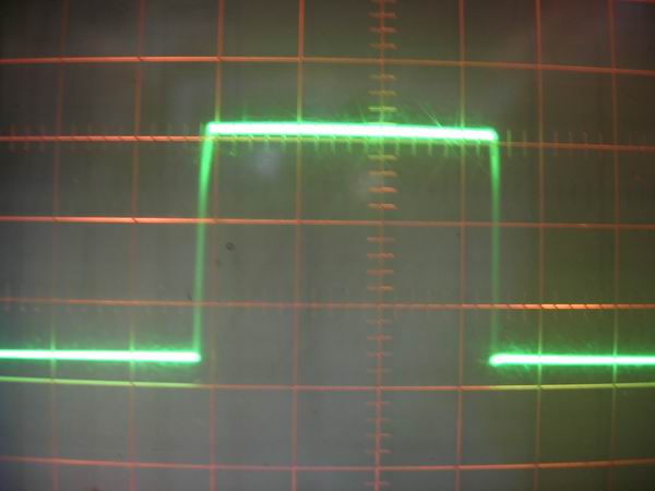

    Вверху тоже есть выбросы 25-30мВ. Внизу узкий выброс всего 5мВ, т.к. мой генератор не обеспечивает высокой скорости нарастания на затворе. На фото напряжение на нагрузке 8ом в стоке полевика.
    Я говорю не про те, что из-за индуктивности, тонкие и высокие как иголки в начале фронта, я говорю за скорее горбик после них. Он вроде бы есть только под нагрузкой (на большом токе). Непойму почему такая ассиметрия...

    Убрать горбик не удается. Почему он вообще присутствует я не разобрался. Если есть идеи по выявлению его природы, завтра могу проверить.

    antecom, насчёт горбика ничего немогу сказать, возможно конечно это из-за того что 4 кондёра, но помоему маловероятно. Думаю можно на это забить.

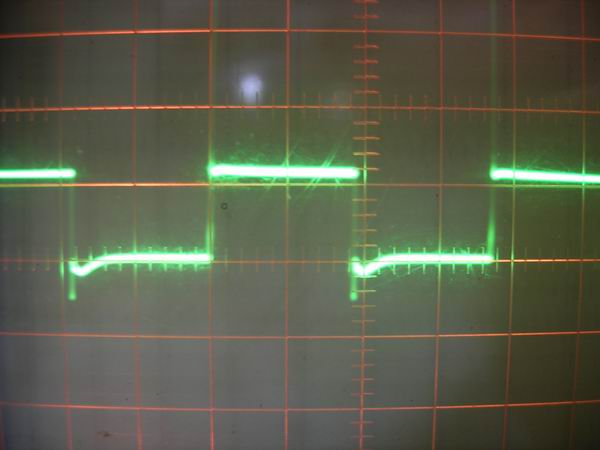

    Сегодня собрал второй канал, без AD8065 уже не проверить. THD на 11кГц примерно тот же. Точнее, вторая гармоника (22кГц) при подключении нагрузки 4ом теперь поднимается на входе с -130дБ до -110дБ на выходе до -123дБ.
    Повторил измерение стаба нагружая его LM-кой, как здесь. Результат на фото. Горбики как и положено с двух сторон А возникают они действительно, во-первых т.к. 4 кондера (лучше все же 5-6шт.), во-вторых потому, что кондеры вытянуты в линейку (лучше распологать более кучно, как у тебя). При добавлении пятого электролита со стороны нагрузки эти выбросы немного уменьшаются.

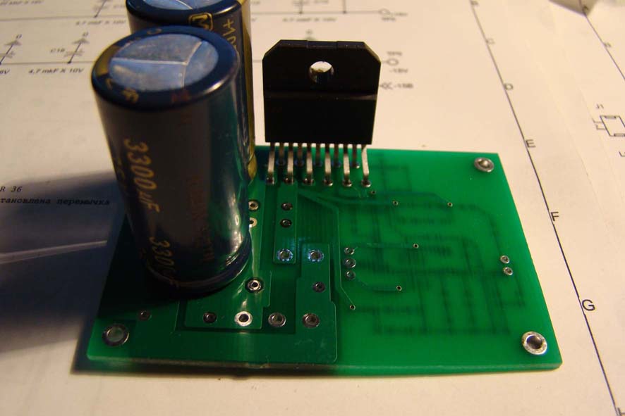

    А я тоже начинаю собирать. Посмотрим....

    MAXIM_A, когда соберешь, измерь THD на 11кГц, 4ом, 44в амплитуды, интересно сравнить.
