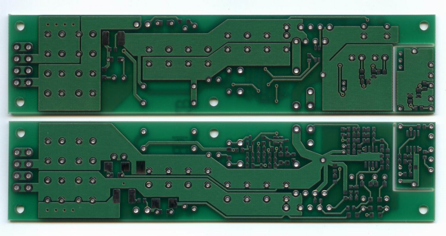

    Финальные платы пришли, собираю. Посмотреть на них можно у меня на сайте или тут.

    Первые для пробы будут без маски и силкскрина, поэтому я это ещё не доделал.
    Двухслойки или четырёх?
    Андрей Константинович
  3. #4202
    Аватар для Nick
    28.03.2005
    NY, USA
    3,606
    По умолчанию Re: Улучшение линейности (и не только) усилителя на LM3886
    4-х, уже заказал 8 штук, через 5-7 дней надеюсь уже будут у меня.

    А посмотреть можно?
    В живую выглядят красивее.
    Платки хороши, поздравляю!
    Спасибо. На следующей неделе будет ясно, насколько они удачны.
