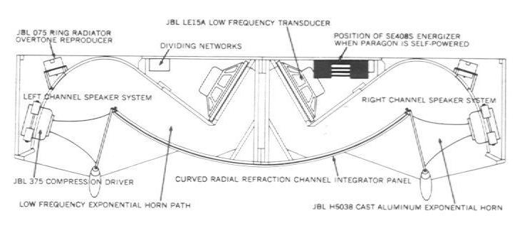

    Каюсь, люблю хорошие книжки...
    За 70 лет "ящикостроения" монстрами вроде Harman опыт накоплен колоссальный... И теория, и методики, и эксперименты. Статистика опять же всяческая.. Вот их, этих монстров, ящики и играют... А DIY остаются нюансы. Но и это - прекрасно !
    А моды неподготовленного помещении безусловно придают индивидуальную окраску звучанию любому сетапу..
    Вопрос к присутствующим:
Название:	JBL Paragon.jpg
    Очень нравится как концепт ( three-channel stereophonic sound ) Paragon от JBL. Это как бы каналы A, виртуальный A+B и Б.
    И задержки по полосам выровнены, и сцена великолепная на бОльшей площади КДП. Итоговая ДН этого "чуда" получается весьма нестандартная...
    А что-нибудь подобное в комнате качественно на этих принципах (отражениях) никто из присутствующих не пробовал ?
    Посчитать форму отражающей поверхности, коэффициенты отражения/поглощения, подобрать материалы с нужными акустическими свойствами для поверхности.. В итоге сформировать расположение виртуальных источников, оптимальное для конкретной КДП. Очень хочется послушать что-либо подобное...
    Если развивать мысль, то на величине отражения и форме ДН в диапазоне частот поиграться можно и формой поверхностьи и ее покрытием... Скажем герц с 300 и выше? Т.е. диаграмма направленности у этого концепта с несколькими излучателями и двумя каналами - одна, в этом, имхо, вся его прелесть..

  7. #166
    По умолчанию Re: Диаграмму направленности нужно не расширять а контролировать!
    Немного про систему (перевод):
    Paragon является акустической стерео системой, смонтированной в одном корпусе. Он основан на принципе диффузии, который был разработан Ричардом Рейнджерсом, который работал в качестве консультанта для JBL.
    Система была разработана в 1957 году и ее производство продолжалось в компании JBL до 1983 года.
    По словам Ричарда Рейнджерса, излучение среднечатотных громкоговорителей направлено на изогнутую деревянную панель, которая отражает звуковые волны и создает широкий, просторный стереоэффект.
    Paragon было первоначально был разработан в качестве спикера центрального канала, предназначенного для работы в окружении отдельных левого и правого громкоговорителей. Разработка была связана с исследованиями, проверенными в 1930-х годах компанией Bell Labs, которая предположила, что самая стабильная стерео сцена может быть достигнута с помощью громкоговорителя центрального канала.
    Однако стоимость и необходимое пространство для такой системы оказались непомерно высокими, и концепция была пересмотрена в пользу того, чтобы система могла быть автономной без дополнительных громкоговорителей.
    Исходная конфигурация Paragon-а состояла из двух 150-4C басовых драйверов, установленных в отдельные фронтальные рупоры. Два 375-х компрессионных драйвера были установлены в H5038P-100 эллиптические рупоры, и каждый из них был нацелен на одну сторону изогнутой панели. Два 075-х ринг-радиатора были установлены в задней части корпуса и направленные на место расположения слушателя. Частоты раздела системы были 500 Гц и 7000 Гц.
    Действительно, интересно. Может что-то позаимствовать?

    Мне представляется интересным в этом подходе то, что можно сформировать "three chanel stereo" (играясь с формой отражающей/поглощающей поверхности) для обычной квартиры. Из обзоров давних лет 3-х канальное стерео имеет близкую к оригиналу сцену на бОльшей части КДП в отличии от 2-х канального и сцена практически не зависит от нахождения слушателя...
    Если это "баловство", то зачем стал бы JBL так исхитрятся с конструкцией? Видимо не баловство и что-то в этом есть...
    Так слушал кто-нибудь Парагон?
    Вот, придумал, как идею Парагона использовать сейчас:
    - басовые выходы оформляем, как IB в стене
    - изогнутую панель и СЧ излучатели монтируем прямо на стену
    - согласование НЧ/СЧ улучшится за счет "выдвижения" НЧ вперед. В исходной конструкции они были отодвинуты на длину рупоров.
    - вопрос остается с ВЧ. В исходной конструкции они стоят на задней стенке. Отодвигать их некуда.
    - еще вопрос - чем заменить СЧ рупоры? Будут ли головки прямого излучения работать с изогнутой панелью так же?

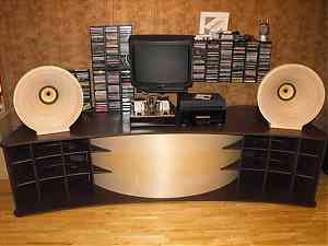

  18. #177
    А скиньте фотки оттуда кто-нибудь, для государственных врагов портала
  19. #178
    13.01.2006
    3,239
    вот оно
