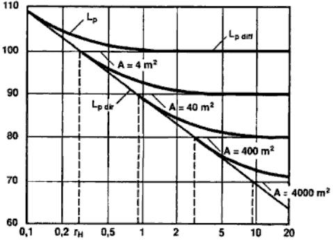

    А что со звуковым давлением, которое падает достаточно энергично при удалении от акустики?
    Оно совсем не обязательно падает "достаточно энергично".
    В этом-то и отличие работы акустики в дальнем и ближнем полях. В ближнем поле все так и есть - падение звукового давления пропорционально расстоянию. Естественно, уровень прямого излучения так и продолжает падать с увеличением расстояния при прослушивании издалека, только вот для создания нужного звукового давления это уже не играет никакой роли, роль "самого громкого источника" перенимает на себя диффузное звуковое поле. А прямое излучение доминирует только в пределах небольших удалений от АС.
    Вот для примера графики зависимости таких давлений от удаления до АС (в метрах) для разных площадей акустически поглощающих поверхностей в комнате. Падающая диагональ - уровень прямого излучения, горизонтальные линии - уровень диффузного звукового поля для разной площади поглощения звука в комнате:
    Тут есть очень интересный момент. При такой оценке можно опустить и объем помещения и время реверберации, в счет идет только площадь поглощающей поверхности (эти три параметра взаимосвязаны) - произведение геометрической площади на коэффициент поглощения - эта величина гораздо меньше чем площадь стен помещения.
    Нетрудно заметить, что для помещения со стенами, скажем в 100 м2, при хорошем поглощении в 0.4, такой радиус составит порядка метра, а на удалении более метров 2-х громкость уже перестанет зависеть от расстояния.
    Как следствие и повышать мощность АС нет никакого смысла.
    Мне кажется, что Вы имели в виду акустику предназначенную для работы в открытом пространстве. Там и в самом деле диффузное поле не играет такой роли и приходится наращивать звуковое давление, со всеми вытекающими последствиями.
