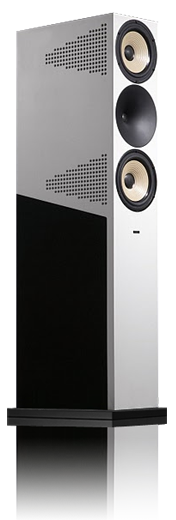

    Вот ещё пример: Нажмите на изображение для увеличения.
    Не только над ВЧ поработали, но и ДН СЧ-динамиков урезали.
    По умолчанию Re: Диаграмму направленности нужно не расширять а контролировать!
    Почему не реальность?
    Так это же ВЧ диапазон, там все выполнить относительно просто и габаритов не нужно. А я говорю про диапазон 60...500 Гц.
    И почему обязательно в маленькой?
    Потому что все проблемы в в маленьких комнатах.
    Интересно попробовать эту кардиоидную ДН. Кто-то имеет опыт?
    А чем урезали, не пойму?
    ---------- Добавлено в 18:13 ---------- Предыдущее сообщение в 18:12 ----------
    эту кардиоидную ДН.
    Почему стала кардиоидная?
    gross, я про СЧ-ВЧ и писал. На НЧ понятнее будет говорить "стоячие волны", чем "реверберация"
    Так вот и я об этом! Если знаешь что у тебя АС будут стоять близко к боковым стенам, то надо смотреть в сторону таких АС, а не выбирать широко-диаграммные пищалки "на общих рекомендациях".
    В маленькой комнате ставим такую АС с рупорным волноводом на ВЧ, лабиринтом на НЧ и спадом -10 дБ на резонансе комнаты и чувствуем себя человеком
    У шириков кстати узкая ДН как раз на руку тоже в такой ситуации.
    Если большой рупорный сетап, то там соответственно нужно накрыть максимально равномерно необходимую зону, для этого специальные модели CD рупоров и существуют.
    Если хотим студию дома, то тогда проектируем и комнату сразу под эту задачу, это уже профессиональная деятельность, а не любительская.
    Про "обычные" напольники извините ничего сказать не могу, т.к. честно не понимаю для чего они вообще нужны
    ---------- Добавлено в 17:33 ---------- Предыдущее сообщение в 17:28 ----------
    АО открыто, но не во все стороны, а только влево-вправо. Экспонента видимо для избежания появления опорного резонанса ящика, по аналогии с Карлссонами.

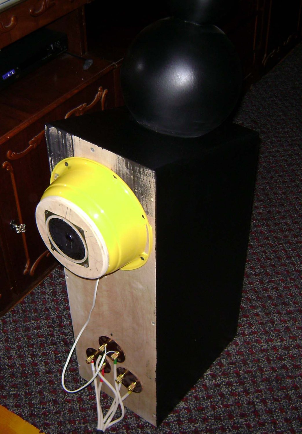

    Тут даже простые вещи дают поразительный результат.
    Есть такое, долго боролся с " зажатостью" системы, много чего перепробовал. Нашёл вот такой вариант, СЧ в противофазе, АС от стены 1,5 м.
    ИМХО думаю дело в рандомизации.
    Ну и процесс подготовки к прослушиванию не совсем простой- открыть один шкаф, другой приоткрыть и т.д.
