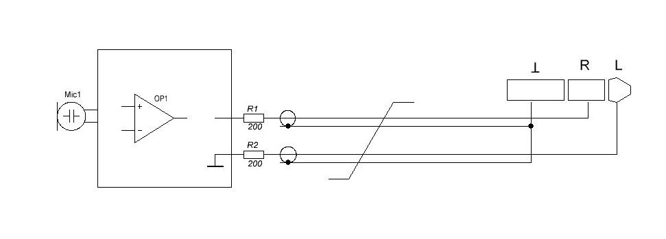

    А ни у кого не возникала проблема с сетевыми наводками при подключении электретника (WM-61) с предусилителем по второй схеме на двух ОУ (в начале темы). Длина кабеля от микрофона до компа около 5 м. Провод - посеребренный РК-50-23 (внешний диаметр 1,2 мм). Какой уровень наводок 50, 100, 200 гц можно считать приемлимым?

    Скорее дело не в наводках - это БП даёт о себе знать, нужно либо стабилизированый либо разводку правильную.

    БП чего? Компа? Усилителя мощности, работающего на измеряемую акустику? У микрофонного предусилителя питание батарейное.
    разводку правильную
    Разводку чего?

    Земляных проводников.
    Может, я не понятно спрашиваю, но ответ не догоняю.
    Предусилитель собран на плате размером 10 х 35 мм. и размещена в экране (правда только медная фольга). На ней земля разведена неправильно?
  14. #433
    18,591
    По умолчанию Re: Пред для электретного микрофона
    Да где угодно...
    Куда включаете, в какой вход, какова его чувствительность.
    Есть возможность сделать фото вашей конструкции ?

    Вход - "Line in" звуковой карты. Конструкция обыкновенная: WM-61 в стальной 7-мм трубочке длиной 100 мм, вставленной в корпус, где расположена батарейка 8,2 вольта и плата предусилителя микрофона. Далее - провод РК-50-23 (d=1,2 мм) длиной 5 м с джеком 3,5 мм на конце (на конце провода ) Этот джек подключается к "Line in" звуковой карты. Есть смысл фотографировать?

    Трубочка соединена электрически с массой ?
    Безусловно.

    Если вот так сделать и использовать двухканальный метод измерения (применяю LspLab) то фона по идее не должно быть. Но другая проблема - как быть с линейностью АЧХ, ведь второй канал уже задействован?

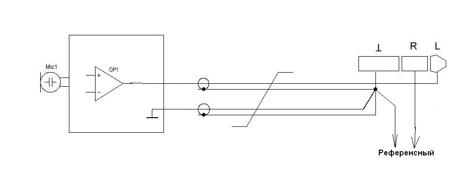

    Нет у вас нарисовано для балансного входа а проблемму вы описываете какдля стереофонического.
    Попробуйте так из двух таких проводов...
    Или укоротите кабель для эксперимента.

    Разобрался... Как и бывает в большинстве случаев - приходится признать, что сам накосячил. Вход ЗК вообще висел в воздухе и ловил только наводки!
    Исправил - стало замечательно.
