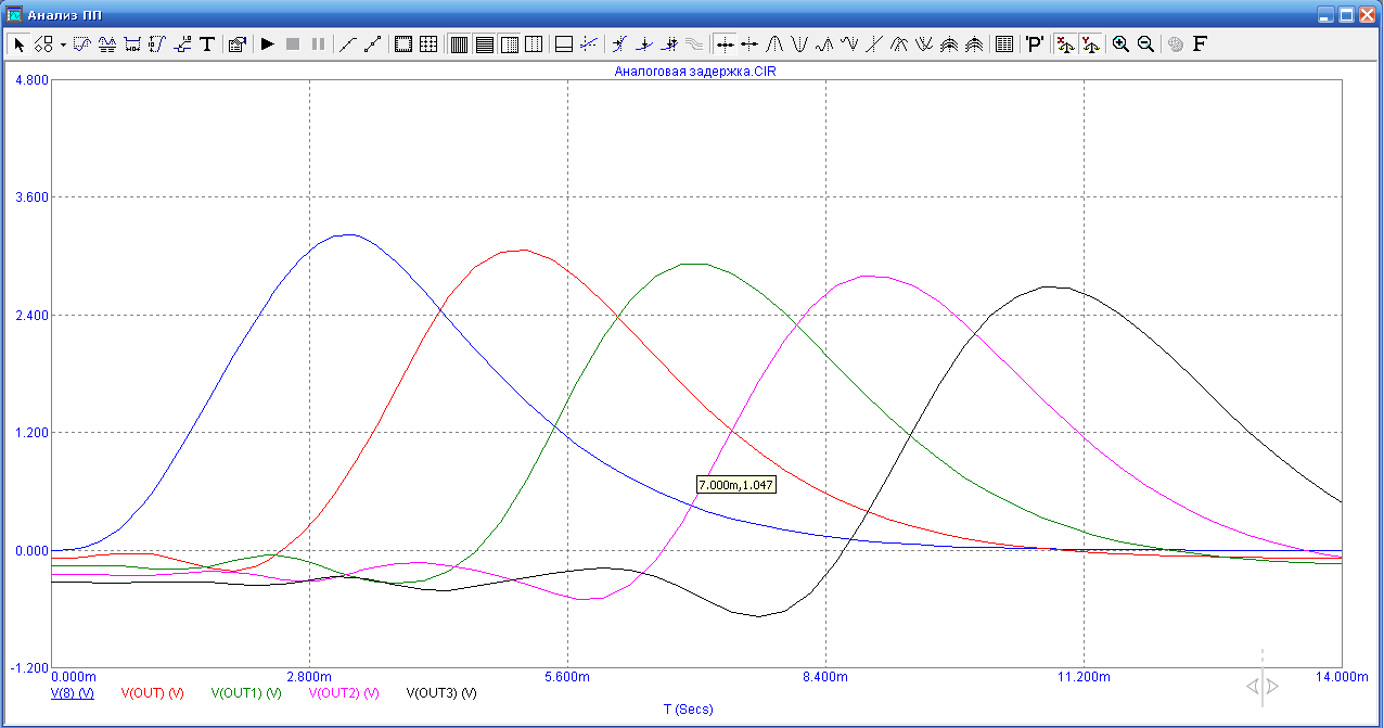

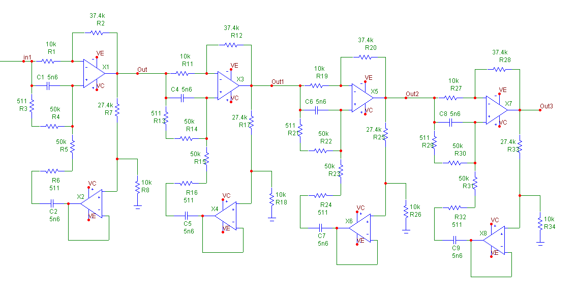

    18,909
    По умолчанию Re: демпфирование комнатных стояков
    Цитата Сообщение от HEMO Посмотреть сообщение
    есть у меня мысль для задержки поставить последовательно каскадом штук пять ФНЧ Бесселя второго порядка. При этом по моим прикидкам реально обеспечить постоянную задежку 19 ms в полосе 0-200 Hz
    Есть более специальные схемы, не меняющие АЧХ, неплохой вариант стоит в одном из кроссоверов Беринджер, одним каскадом можно задержать на 2мс, вот схема четырёх последовательно включенных каскадов и графики пх.
