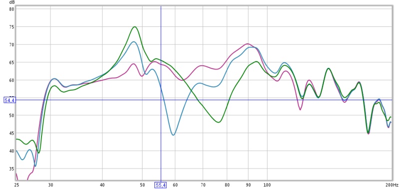

    Ламер со стажем, график АЧХ удивительно похож на мой
    я экспериментировал с PEQ-VST плагинами, к примеру плагин Refined Audiometrics Laboratory PLParEQ - максимальной добротности его параметрических фильтров Qmax=20( BW~1/15 oct ) уже с натяжкой хватает для подавления высокодобротных резонансов.
    Ввиду необходимости независимого управления несколькими сабвуферами приобрел DCX 2496, недостаток всего один - максимальная добротность его параметрических фильтров Qmax=10( BW~1/8 oct ) чего может быть недостаточно для подавления высокодобротных комнатных резонансов.
    Таким образом как цифровой кроссовер DCX2496 отличный прибор, позволяющий задать каждому выходу индивидуальную полосу, фазировку, и не очень селективную эквализацию. Для эквализации комнаты подходит если достаточно Qmax=10. Количество доступных фильтров не фиксированная величина, а зависит от кол-ва свободных ресурсов CPU(которых не так много как хотелось бы).
    Для хирургических экспериментов дополнительно приобрел DSP1124, на борту 2x12 PEQ с максимальной добротностью BWmax=1/60 oct ( Qmax~80 ).
    Пока связка DSP1124-DCX2496 разруливает два сабвуфера(индивидуальная полоса, фазировка, эквализация).

    Tonal, вы нашли чётко какие частоты у вас "гудят" А если микрофон поставить в другом месте/ах ?
    Если это мода, то она гудит везде, если везде по разному - это интерференция. Интерференцию не эквализируют - , почитайте "старую школу" JBL.
    У вас есть очень удобный аппарат - попробуйте сделать у себя DBA - забудете про всякие эквалайзеры и их добротности, и вспоминать потом не захотите.

    mAxSpace, основная мода определена точно, фронт-тыл в полный рост так сказать.
    У меня сейчас и есть частично реализован DBA, просто сабы очень разные но стоят по возможности на противоположых сторонах фронт-тыл. Сначала свожу их фазировкой и кросовером без эквализации, при этом они хорошо давят основную моду, а потом оставшиеся огрехи правлю в PEQ.
    судя по картинкам она гудит не везде:
