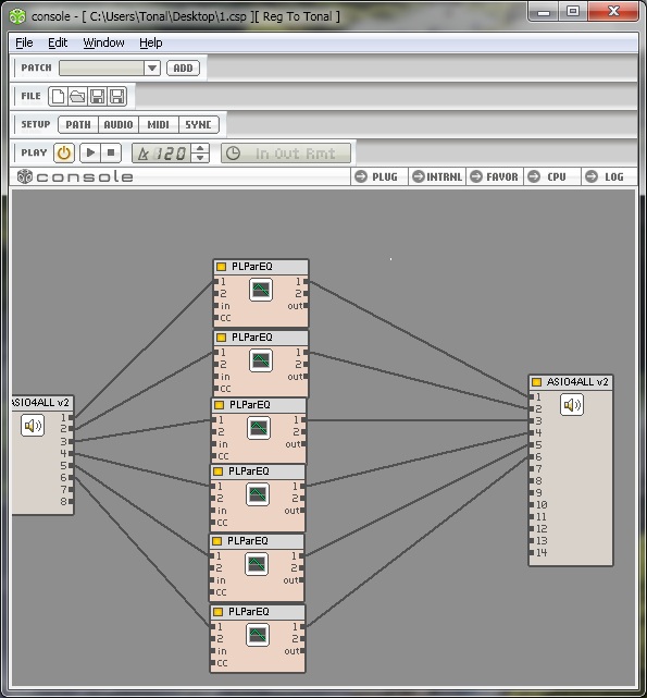

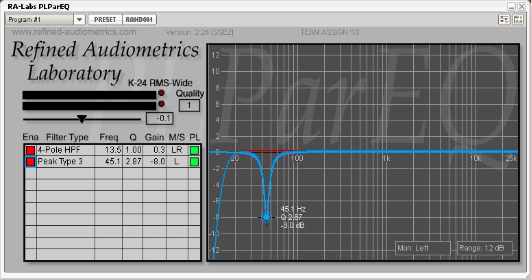

    По умолчанию Re: демпфирование комнатных стояков
    С помощью программ Virtual Audio Cable и Asio4all получилось завести многоканальный звук с Foobar на VST-host, и вывести MPCM по HDMI. На каждый канал можно повесить независимый многоканальный параметрический эквалайзер.
    Глючное это дело, но вроде бы работает)
ID:	152269   Нажмите на изображение для увеличения.

  4. #403
    01.11.2010
    128
    Есть мысль скомбинировать оба способа, DBA и эквализацию.
    несколько первых самых низкочастотных(до 60Гц) стояков узкополосно давить вторым сабвуфером, остальную часть низкочастотной области(до 200Гц) эквализировать.
