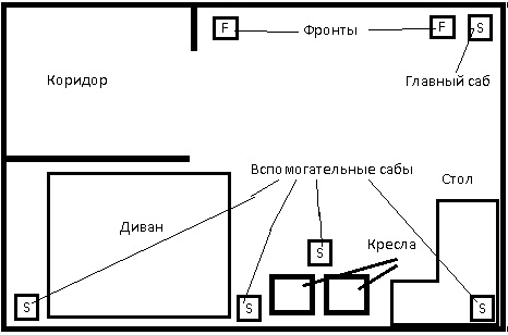

  5. #364
    01.11.2010
    128
    По умолчанию Re: демпфирование комнатных стояков
    Хотелось бы одинаковых штуки 4-ре, да где ж их взять.
    Сам понимаю что поставив много разных сабов подавляющих стояки, можно главный бас испортить.
    С другой стороны нет возможности их красиво расставить, один уйдет в угол под стол, другой в угол под диван, третий между кресел прослушивания.
    Условия разные - смысл одинаковости немного теряется, на каждый компенсирующий саб тогда нужно ставить свой аналоговый процессор с регулируемой задержкой, несколькими параметрическими эквалайзерами, и независимыми фазовращателями на каждую точку регулировки.
    Идея интересная, мощность распределяется между сабами - нет перегрузки, надо паять много)
    У меня получается такая схема - главный саб в углу напротив точки прослушивания, и три-четыре саба "вдоль" противоположной стены в перемешку с мебелью. Вспомогательные сабы 3шт. Ы90, перед креслами прослушивания JAMO.
    Сейчас второй саб стоит между креслами, как на рисунке.
    Последний раз редактировалось Tonal; 20.03.2012 в 08:38.

    flipper
    Сложновато, да. В каждый нужен свой модуль усиления с фазолинейным ФНЧ и узлом задержки.
