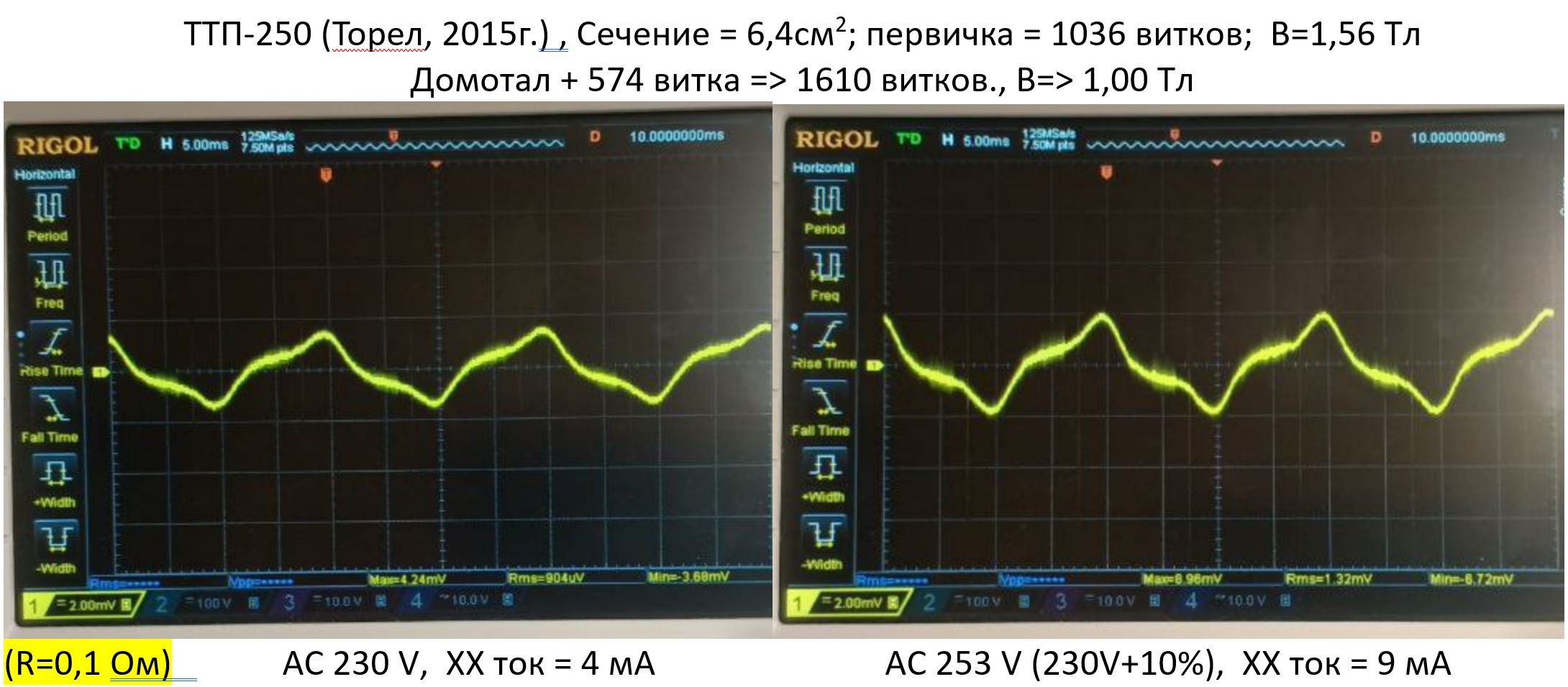

    По умолчанию Re: Индукция меньше 0.8 в торрах, насколько это необходимо
    Цитата Сообщение от Kalinkin Посмотреть сообщение
    Вложение 464360
    (первые 4 осциллограммы - 2мВ/деление; 5-6 осциллорграммы -5мВ/деление)
    ВОПРОС: Подскажите, пожалуйста, нужно ли доматать ещё первички? Если ДА, то до какого параметра? Или это плохое железо, и лучше другое взять?
    Домотал + 574 витка => 1610 витков. (7вит/V), B=> 1,00 Тл (было 1,56Тл). Гудения нет, даже при включении еле-еле слышно. ХХ = 4 мА при 230V (было 58мА)
    Спасибо всем неравнодушным за подсказки !!!
    Последний раз редактировалось Kalinkin; 18.12.2024 в 23:11.
    С Уважением, Калин
