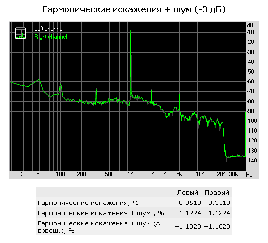

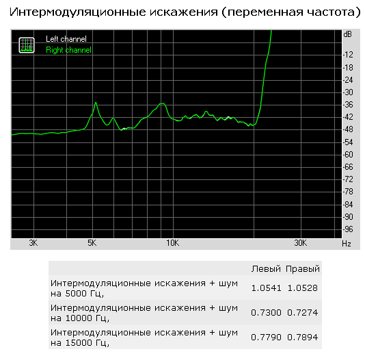

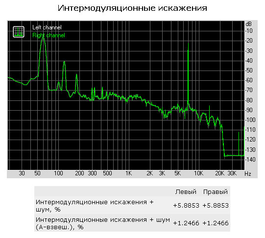

    Решил измерить КНИ с помощбю RRMA, не совсем может точно, но уж точно не хуже чем получилось.

    Добавлено через 45 минут
    Вот альтернативный, более подробный способ измерения КНИ.
    Система организована следующим образом : програмный геренратор свип тона - ЗК - УМ - колоночки из первого поста - микрофон - ЗК - Спектралаб(измеритель THD)
    [RUTUBE]2b0ae31718b41540810e771542b54c14[/RUTUBE]
    Над отражением в мониторе не ржать

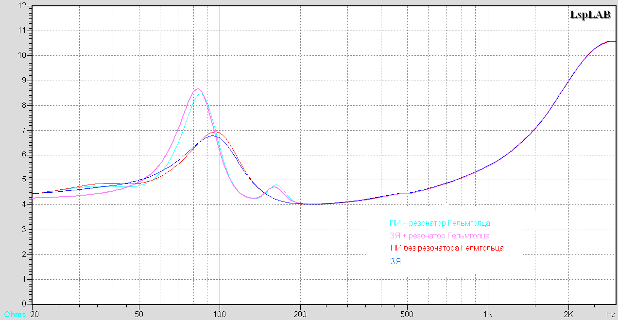

    Замерил импеданс в четырёх возможных вариантах акустического оформления при неизменных динамиках, резонаторе гельмгольца.
    Давайте коллективно эти графики рассмотрим и выясним что к чему.
    не совсем корректный способ. Во-первых неизвестны КНИ микрофона, во-вторых, помещение будет вам "врать" в микрофон.
    в третьих, сама спектралаба с приближением к верхней границе часотного диапазона занижает КНИ.
    Такой способ уместен, например, ночью в чистом поле. или, хотябы, на балконе.
    Но похвально . Хоть кто-то его пытается померять.

    По умолчанию Re: Провинциальный Хай-Фай.
    В тех случаях когда резонатор не заткнут наглухо видно сильный провал на графиках на частоте его настройки - как я понимаю, резонатор Гельмгольца это тот-же ФИ, только его энергия не выходит наружу, а тратиться внутри его самого. В оформлении ФИ мы всегда можем наблюдать провал импеданса между двумя горбами и этот провал находиться на частоте резонанза трубы ФИ ( в моём случае первый горбик на частоте примерно 40 гц, только его добротность очень мала), механизм прост - на частоте резонанса в то время как динамик стремиться вперёд воздух из трубы ФИ тоже выходит наружу, т.е. на частоте настрйки максимум демпферирования динамика и минимум сопротивления,которое стремится к реактивному сопротивлению катушки. К тому-же угол между током и напряжением стремится к нулю.
    По моему так.
    YAD Acoustic Lab, согласитесь, что больше полученных значений искажения уже не будут, т.к. микрофон и отражения только их добавляют. Так ?
    mAxSpace, я свои тоже померил . Три горба - два, как обычно, от ФИ, а выше от гельмгольца. Добротность новоявленного сильно зависела от частоты настройки.
    Камера 20 литров + 3 трубы по 46 мм диаметром и 75 мм длиной. Пробовал по очереди затыкать трубы - как ни странно, но наибольший импеданс горба на ИЧХ был с одной трубой, т.е. самый нижний по частоте.
    совершенно согласен!
