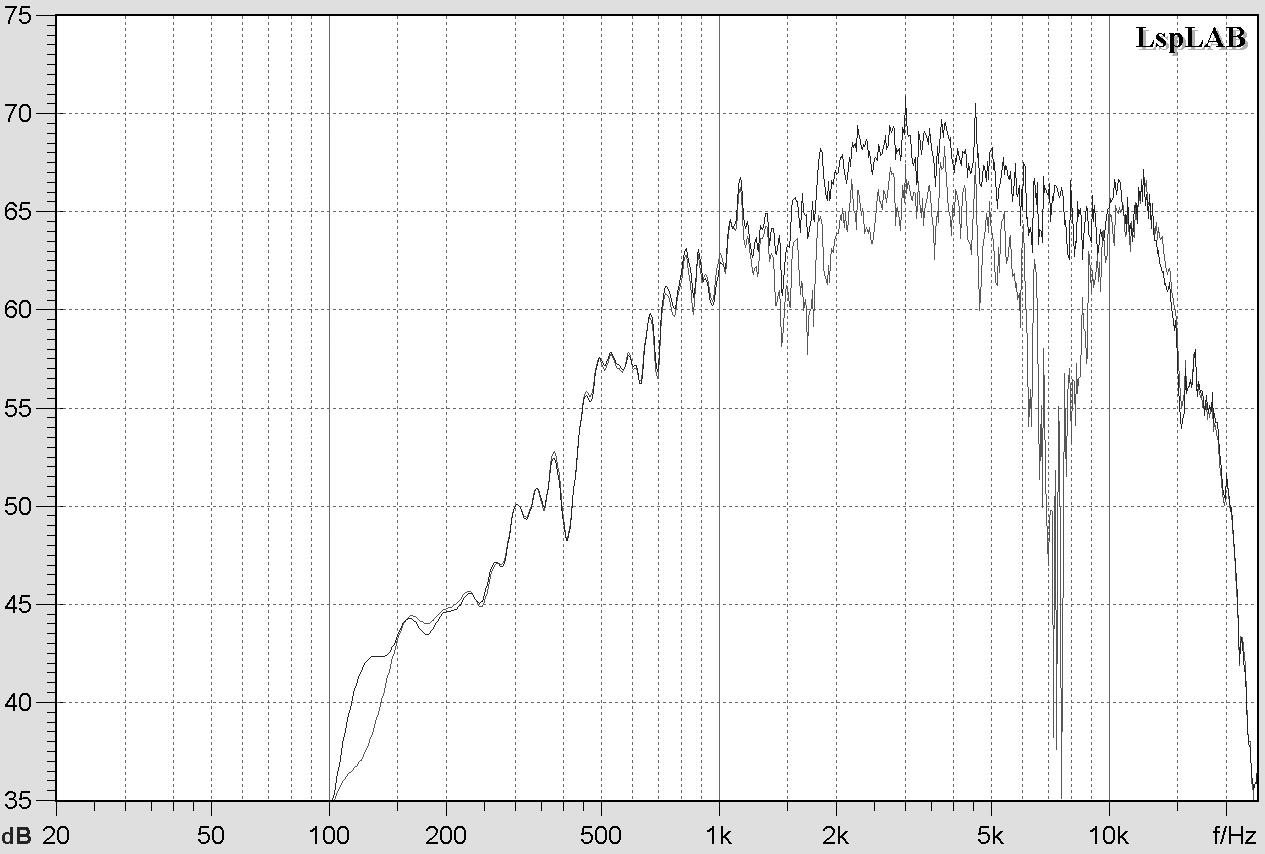

    gross, частные случаи возможны разные, с этим не поспоришь, я лишь советовал раздел делать на частоте где и АЧХ и ФЧХ ровные и сдвиг фаз между динамиками незначителен
    Купол 2,5" сч и купол 3/4 " вч - включены параллельно. Фильтров нет. В одной плоскости и с утопленной пищалкой на 25 мм. С фазокогерентными фильтрами ситуация не изменится. gross прав полностью.
    В этом случае фазокогерентный кроссовер может не дать ровной АЧХ. ... должен либо иметь цепи, компенсирующие эти повороты, либо его срезы должны быть не взаимодополняющими, а подстроенными под головки, либо нужно одну головку включать в противофазе, либо что-то еще.
    В противофазе много Без принятия этих мер фазокогерентные фильтры - утопия.

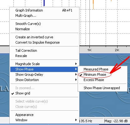

    Это да. Есть дины, скажите какой нужен кросс, это жестко . Микролаб будет звучать лучше (причем не важно какие дины, хоть скан спики).
    Лучше расскажи как так измерять, чтобы фаза так красиво как у тебя отображалась, а не прыгала через ноль по 200 раз.
    Ты двухканальным методом измеряешь ? Сигнал MLS ?
    Незнаю почему, может карта у меня хорошая для измерений, но двухканальный и одноканальный у меня выходят одинакого, поэтому для простоты я пользую одноканальный. Попробуй поставить так :
    Ааа. Просто нет такой галочки у justmls, которой я пользовался.
    А сигнал MLS ? Просто у lsplab, насколько я помню, можно несколько разных сигналов и соответственно методов их анализа юзать. И эти методы они там по разному фазу высчитывают.
