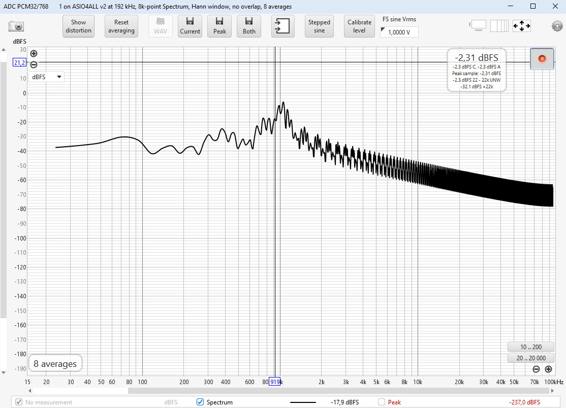

    Приехало устройство, решил начать знакомство.
    Но увидел следующую картину. Пробовал с ЦАПа по балансу и RCA, пробовал focusrite с выходом на наушники, пробовал выход с УНЧ.
    Игрался с уровнями... Картина примерно одна. Что не так я делаю? Что упустил?

    Для начала - выключить авереджинг и убрать псевдо-асио. Для Космоса есть настоящее, хотя для начала можно и без него.

    8000 точек ффт так и выглядит на 1кГц сигнале с 192к Fs, попробуйте в 10-100 раз больше точек. Поищите, несколько страниц назад Ник выкладывал файл для новичков, как, что замерять итд.

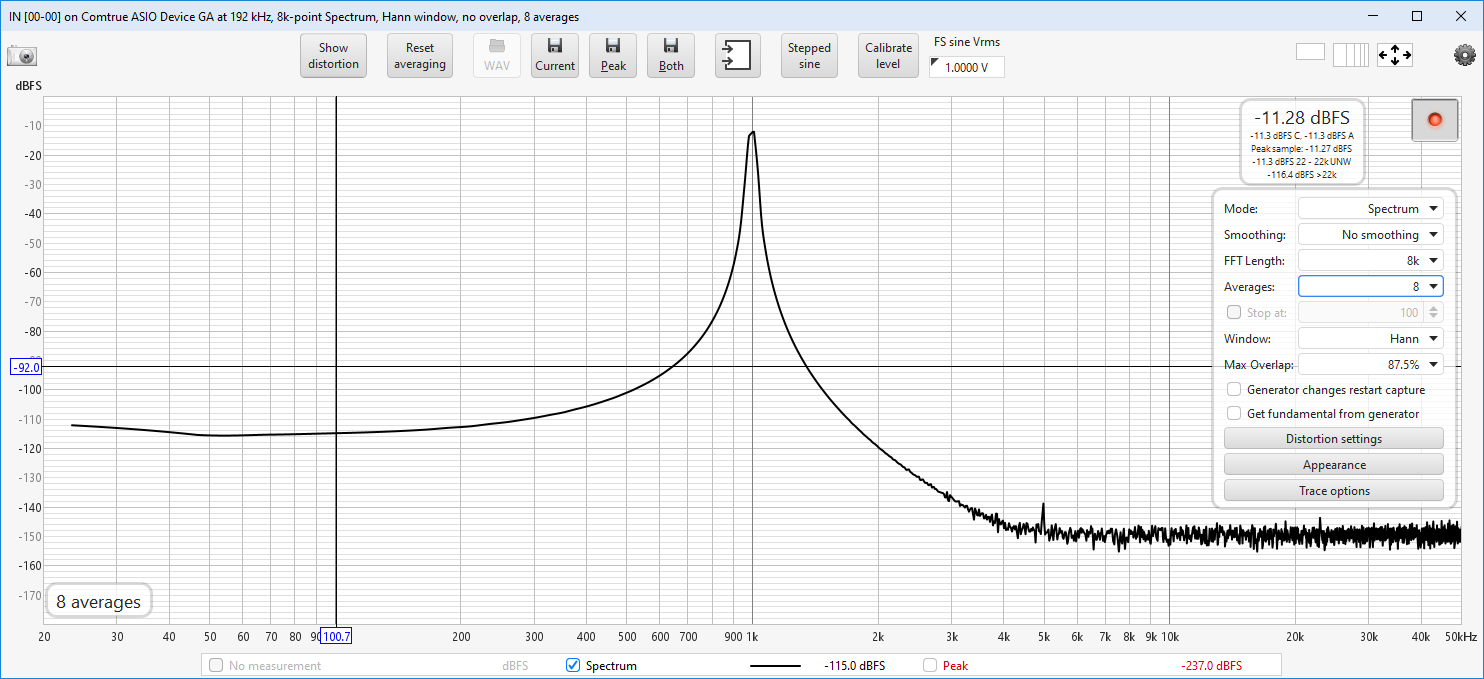

    Да вроде нет.

    С FlexASIO все нормально работает. С Java то же порядок.
    C ASIO4ALL пока так и не разобрался.

    И не надо с этой хренью разбираться, и с FlexAsio тоже.
    Надо юзать Java, или еще лучше - поставить родное ASIO от ComTrue.
