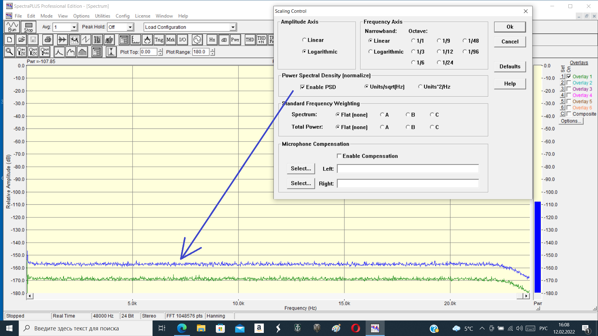

    положение этой полосы зависимо от величины буфера ФФТ, там штука в том, мощность шума одна и та же, а бинов составляющих её больше, следовательно бины эти будут ниже. (b0^2+b1^2..bn^2)^.5
    Что бы уровень шумовой дорожки не зависил от кол-ва точек БПФ, включают функцию пересчёта к полосе 1 Гц.

    Вообще СпектраПлюс не может "правильно" отобразить уровень шума на спектре, или не знаю о такой возможности.

    С этим полка конечно будет выше:

    Еще в инструкции написано что ось Y и Х надо ставить линейные а не логирифмические, и мерять только шум а не сигнал.
    The Power Spectral Density option causes the analyzer to normalize the spectrum to a 1 Hz bandwidth. This is used for making noise power measurements. For instance, when measuring a noise signal without the PSD option selected, the amplitude will change with FFT size and sampling rate. Using the PSD option, the resulting amplitude will be independent of FFT size and sampling rate.
    You can select between Units / Sqrt(Hz) or Units^2/Hz. Units^2/Hz is most often used.
    You should select Linear amplitude axis scaling and narrowband frequency axis scaling when using the PSD option.
    Note: The PSD option is used for noise type signals; it is not accurate for sinusoid (tonal) type sigals.

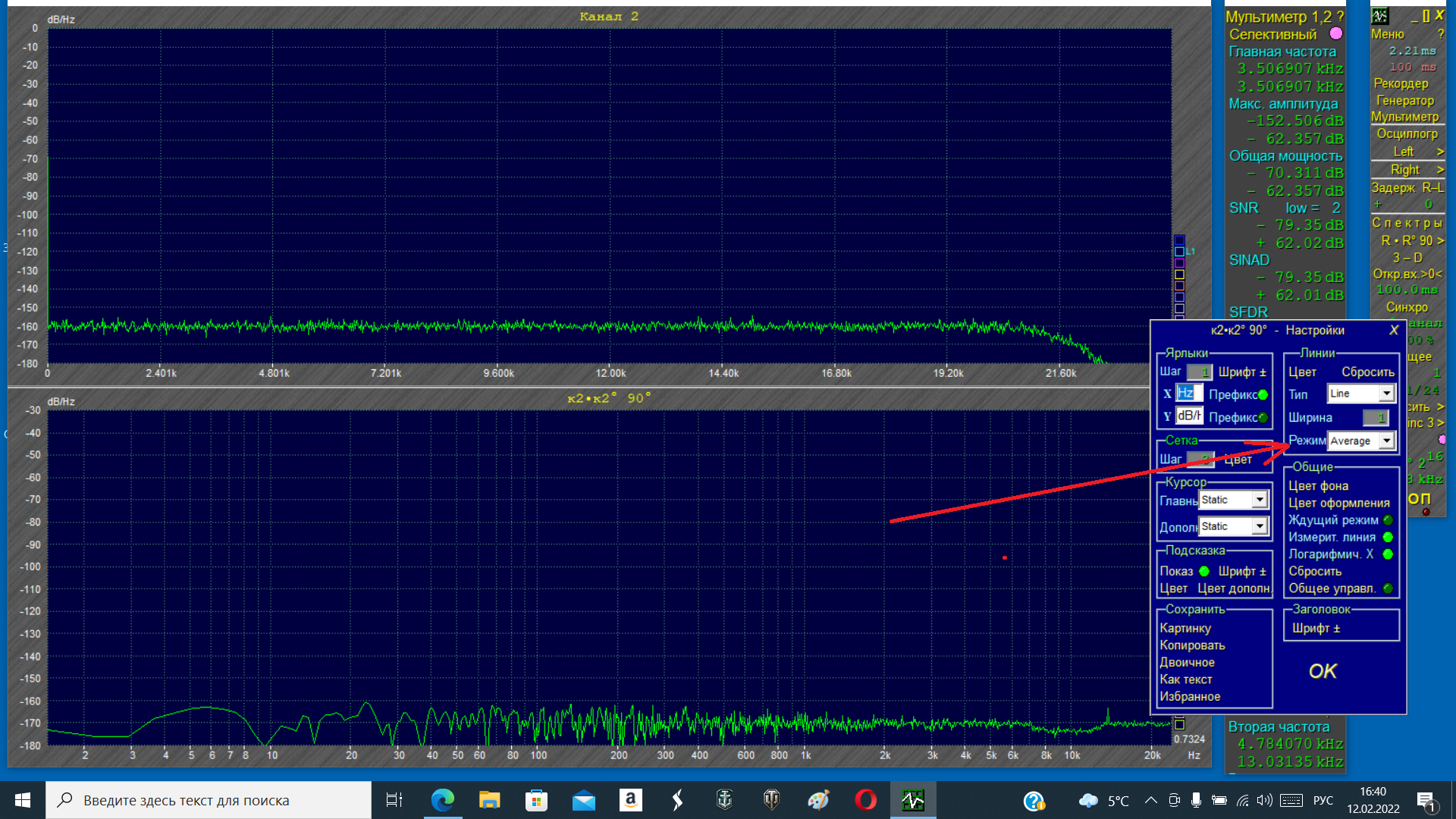

    У меня все шумы нужно измерять в присутствии мощного сигнала. Для этого применяется программа Осциллометр, где в верхнем окне "правильно" отображаются уровни сигналов.
    В нижнем окне "правильно" отображаются уровни шумов, на таком уровне, как измеряет среднеквадратичный вольтметр.
