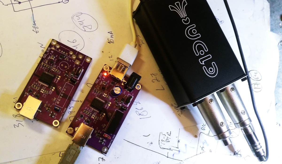

    PS: JLC обезьяны, сделали стенсил с двумя недорезанными падами, мне пришлось выкалывать окна тонкой иглой. ППЦ, профессионалы, еслиб я не решил перестраховаться, да заказал бы 1000шт, процент брака был бы 2% и ремонт 20шт. Вроде лазер же режет, видать скорость включили запредельную и .12мм нержавейку местами не прорезало. Да, и как я уже говорил, в одном ряду V-cat у них сместился и подрезал мне пады, один даже закоротил из-за этого.

    По умолчанию Re: Космос, как технологии в конце концов рвут архаику АР аналайзеров
    ISOUSB211 работает с Космосом.
    Таки работает
    Вторую еще не допаял до конца.

  7. #626
    39,464
    Да, я тут писал - сам чип по первичке жрет 84мА, по вторичке не мерял, скорее всего примерно столько-же.
    С DC-DC 5v/5v-2W Космос тянет.
    Если питать от внешнего то вторичка вместе с Космосом жрет 280мА.

    c джейтагом может остаться что-то, всё таки изоляция неидеальна, хотя 8пф это конечно зверски мало.
  9. #628
    39,464
    С моими АЦП (Оливином и Ониксом) же нет проблем с джейтагом, думаю и тут не будет.
    С осциллографом, кстати проблем не меньше чем с джитагом - с Космосом стоит только земляной проводок к подопытному устройцству подключить, и все, приплыли.
    Развязка помогает и со скопом и с джитагом.
