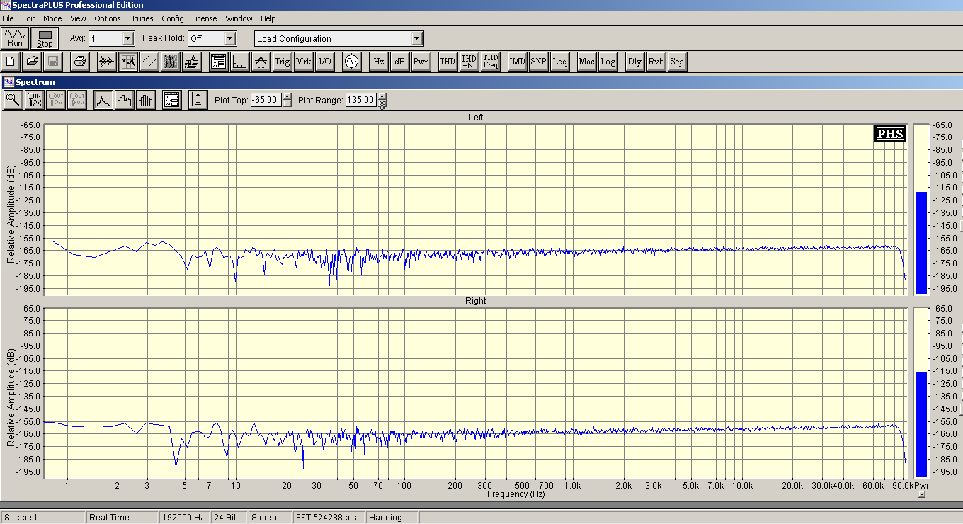

    Не удержался, включил железяку. Вин7. Дрова встали без всяких танцев, тупо по запуску экзешника. Возможно потому, что до того стояло горы других дров.
    Спектр шума на 192к, голая коробка, все дипсвичи по умолчанию, никаких твиков не делалось. Единицы в dbfs - калибровка в спектралабе отключена.
    Само собой в винде по умолчанию для данного девайса руками установлено 192к 24 бит.
    Потом подключу к генераторам, да на вин10, но это уже на выходных.
