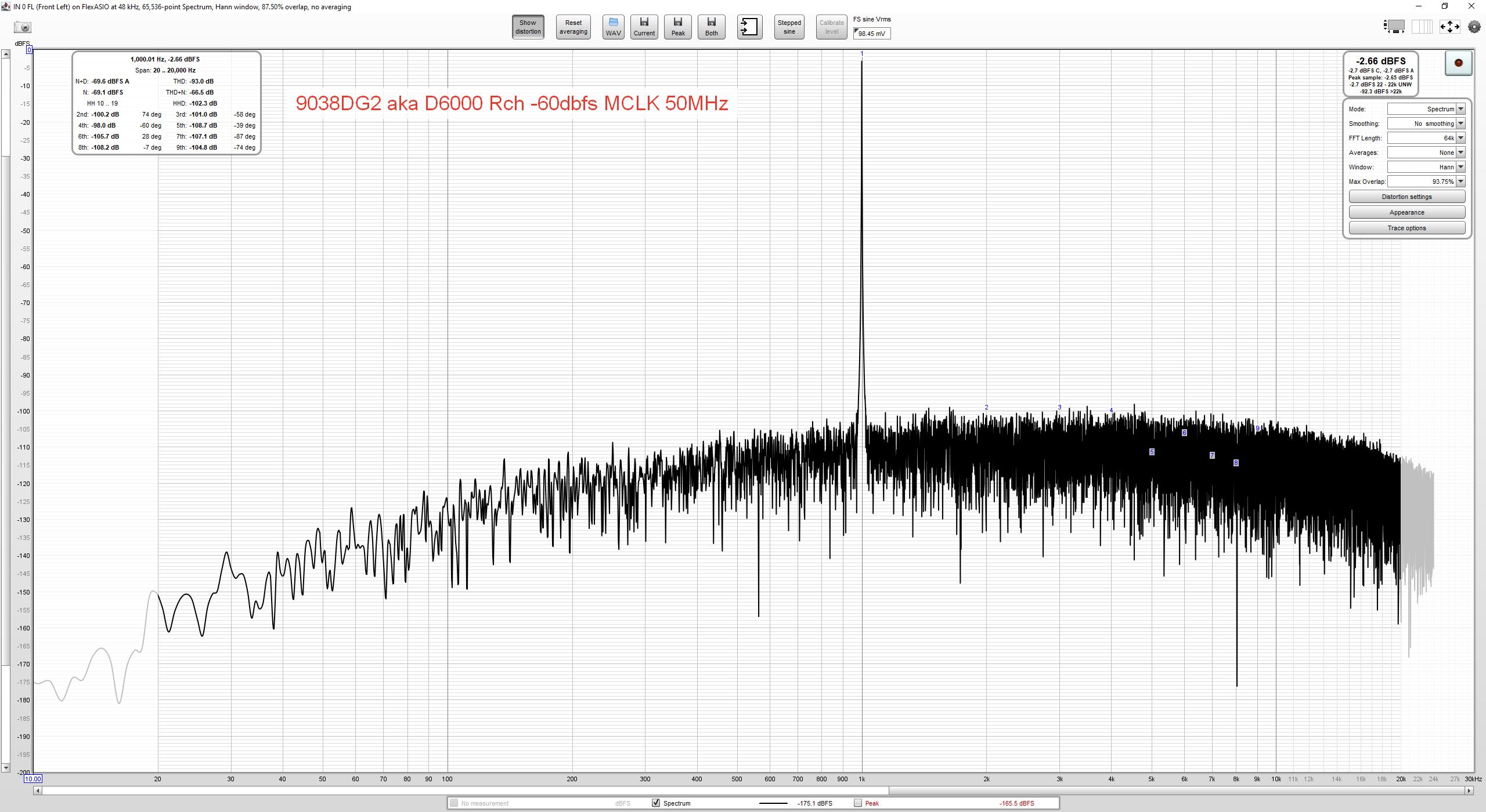

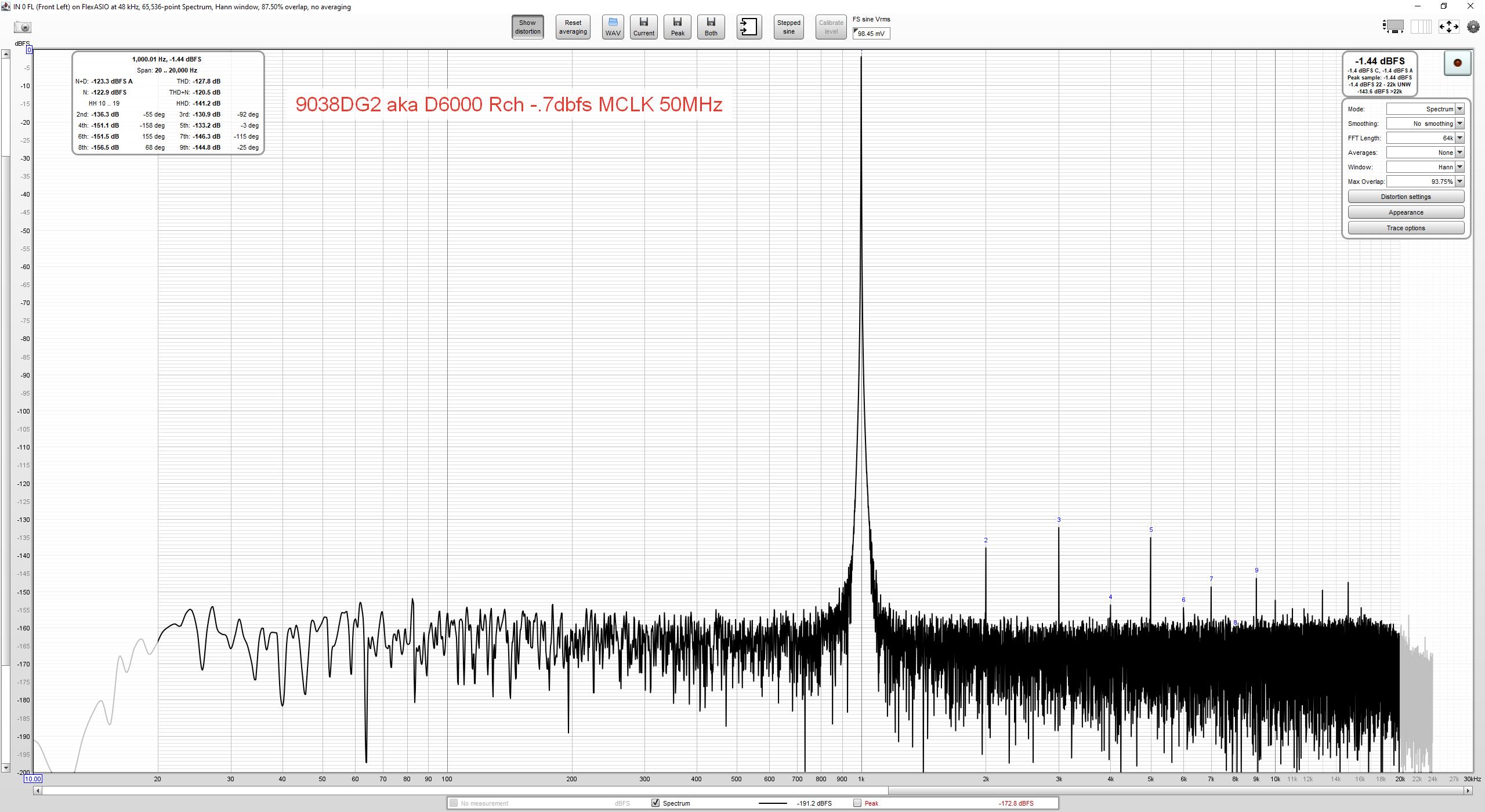

    Нашёл 1602, модифицировал 9038D слегка, улучшив ДД и THD+N на 1дб, от оригинальной модели. Теперь средний ДД будет в районе 126дб(А), а средний THD+N -119-120дб, при индивидуальной подстройке Н2 и Н3 ниже -130дб, само собой. В принципе, не существует лучшего по этим параметрам цапа на ES9038Q2M или ES9068(у этого обнаружена беда с IMD 19+20!) даже в стационарном исполнении, есть равные, но мой же мааааленький и с наушниковым выходом ;)
    Такое у измерять - как раз твой APU и понадобится

    да, в SO8 еле влез и правый канал близковат теперь к 1.3МГц SMPS, но вроде сносно всё равно, хотя, если приглядеться, то видно ниже 1кГц некоторые следы алиасинга от частоты преобразования. Да, забыл сказать, потребление теперь чуть выше, не 95мА, а 103мА на MLCK 12MHz - цена одной дб в спеках.. Боже, сколько нас просили этот ЦАП, но никак не получалось найти чипы! Теперь надо сусуму 0402 искать нужных номиналов и количеств, в маузере, или диджи-кий.
    Чёрт, забыл сказать, что ёмкость фильтров питаний 6000uF, прямо как в домашнем усиле, можете говорить, что хватит и 10мкФ, но я делаю для себя в первую очередь.
