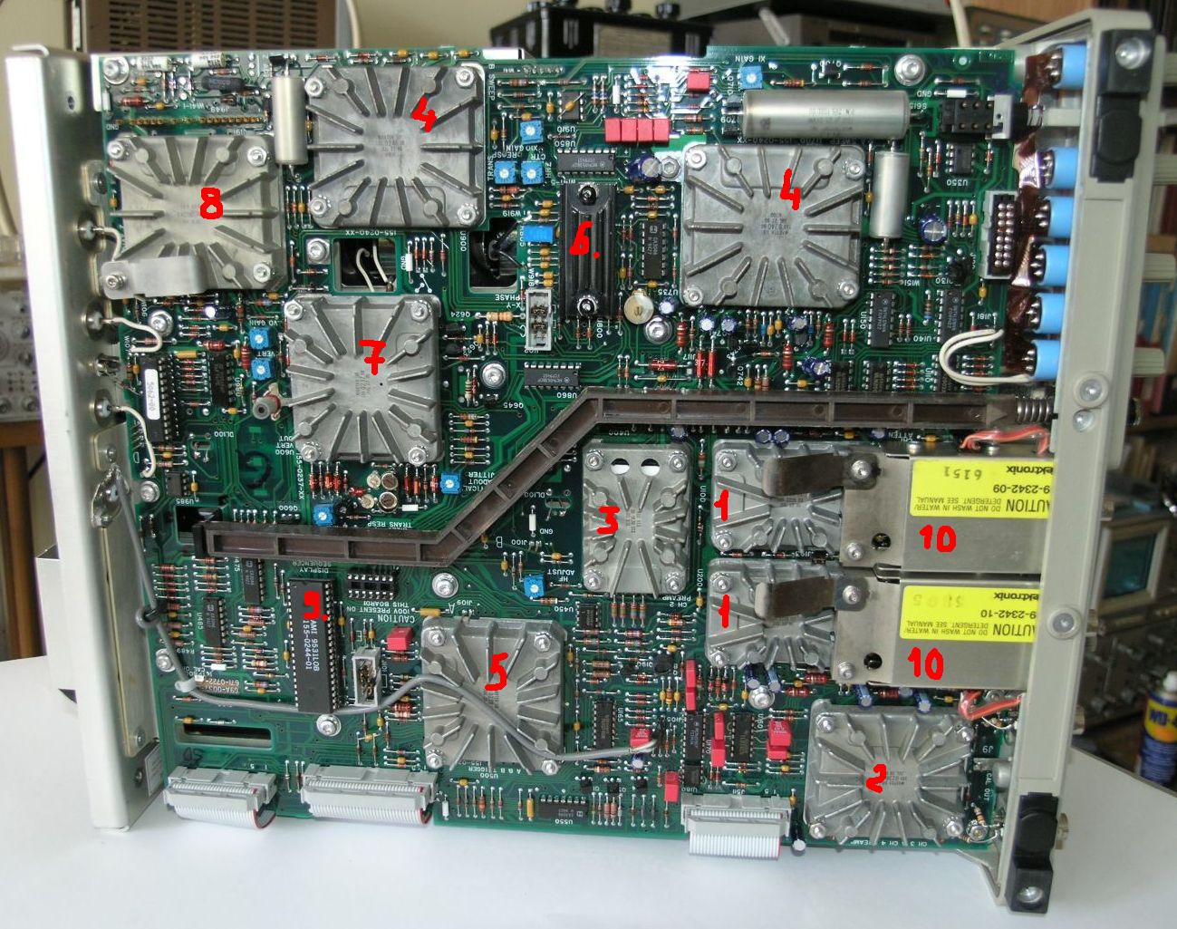

    «Историческая» справка:
    Первые приборы аналоговой серии 24хх появились на рынке в 1983 году и выпускались до конца 90-х. Приборы были реальным прорывом в применении специализированных ИС высокой степени интеграции в осциллографии. Специально для широкополосных осциллографов был разработан комплект гибридных и полупроводниковых ИС в составе которого:
    1.-входной усилитель 155-0235-хх ,
    2.-сдвоенный усилитель доп.каналов 155-0238-00
    3.-коммутатор каналов 155-0236-00
    4.-развертка 155-0240-00 (дополнительная маркировка разбраковки U700 и U900)
    5.-синхронизатор 155-0239-хх
    6.-оконечный усилитель Х 155-0241-хх
    7.-оконечный усилитель Y 155-0237-xx
    8.-оконечный усилитель Z 155-0242-xx
    9.-управление режимами отображения 155-0244-хх
    10.- входные аттенюаторы. Выполнены по толстопленочной технологии в виде отдельных модулей, коммутация – поляризованные реле, на этапе производства используется лазерная подгонка элементов (также она широко используется и в других ИС).
    *хх – в период выпуска было несколько модификаций

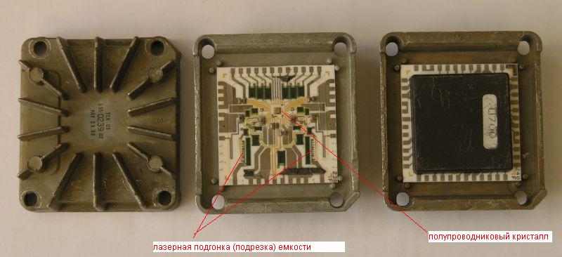

    На разработку данного комплекта по разным источникам Тектроникс потратил от 7 до15 млн.USD. Основой ГИС является ПП кристалл, со степенью интеграции несколько тысяч активных элементов, расположенный на керамической подложке вместе c элементами внешней «обвязки» и элементами требующими подстройки (лазерной подгонки) на стадии производства. Керамическая подложка закреплена на корпусе-радиаторе вместе с которым и устанавливается в контактную панель.Нажмите на изображение для увеличения.
