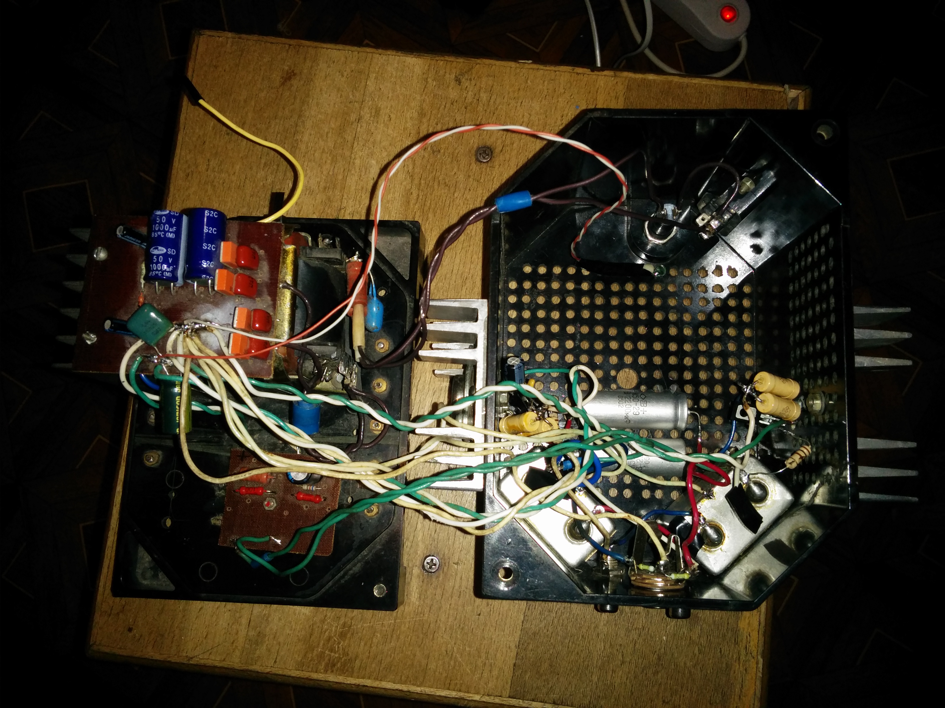

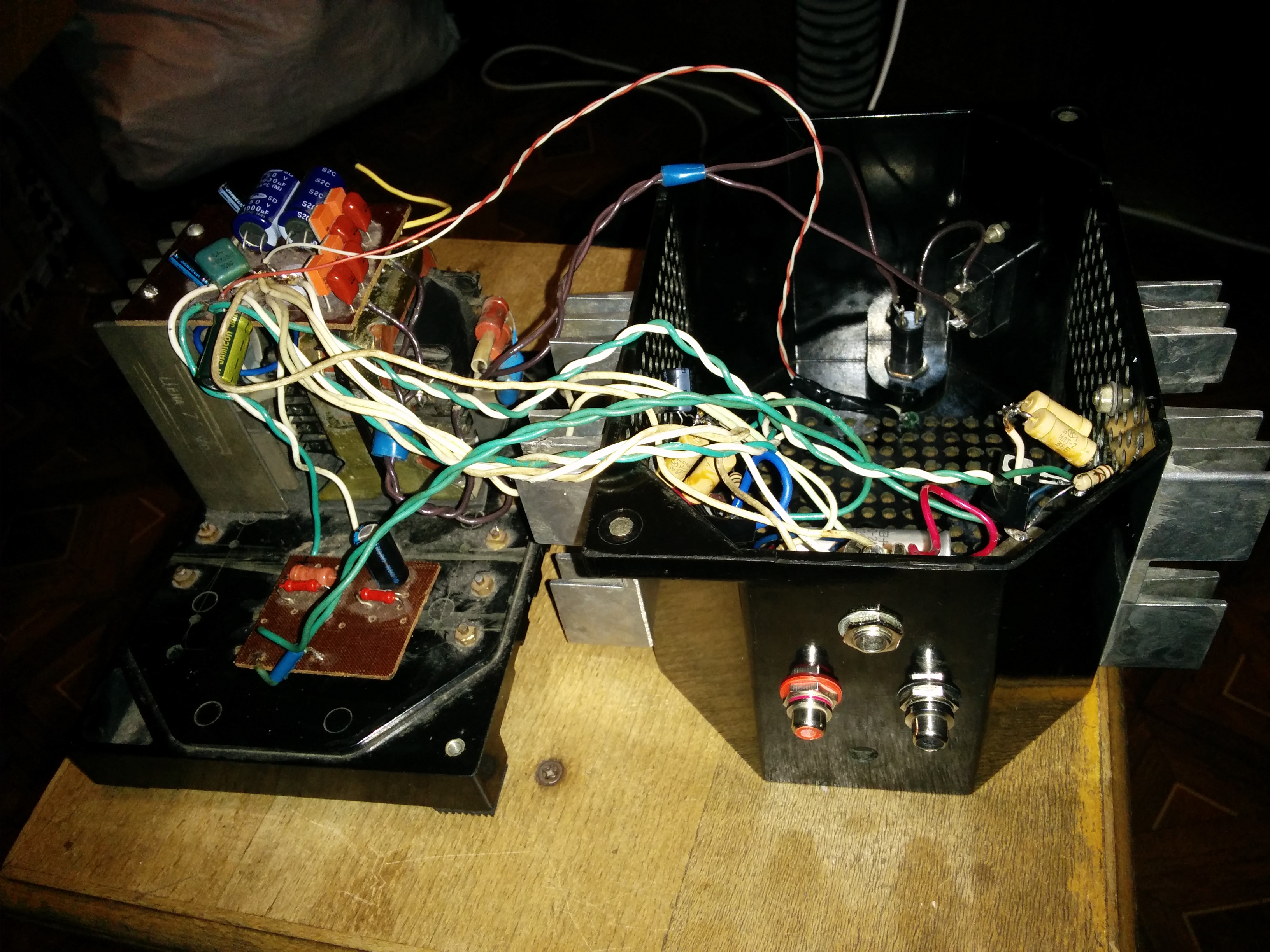

    Хитрохреновосплетение выглядит вот так

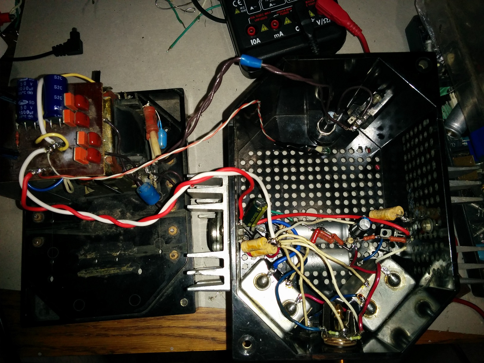

    В таком клубке что угодно может происходить - но по-другому пока никак. Когда и выходные транзисторы были под крышкой (сперва так компоновал) - вот тогда с фоном была совсем беда.
    Сейчас пришла мысль: смещение (гетинаксовая платка снизу) пересобрать максимально компактно и вкрячить между входными кондерами - эти два переплетенных зеленых провода, похоже, главный источник всех бед.
    Еще вопрос: сейчас, видимо, из-за разной беты левого и правого канала отличается напряжение на эмиттерах, до введения в базы 139-х 100-омных резисторов с целью борьбы с фоном было 6,28 и 6,08 примерно (питание 12,4 В). Может ли быть причиной того, что один из каналов продолжает фонить, пусть и не так сильно, более высокое напряжение на эмиттере? И исправит ли ситуацию установка не 100, а, к примеру, 200 ом на этот канал? Т.е., индивидуально подобранное для каждого канала смещение.
    ---------- Сообщение добавлено 09:09 ---------- Предыдущее сообщение было 08:58 ----------
    Что имеется ввиду под словом "заземлил"? Если это соединение минусового провода с корпусом - то это должно быть только в одном месте - там где входные разъёмы. Всё - ничего более ни в каком месте с корпусом не соединяется, чтобы не образовывать земляных петель. Ну и все другие соединения с минусовой шиной нужно делать в одной точке (ну или в одной линии, т.е. если делаете усилитель на печатке, то разводите по центру полигон земли и от него зеркально по сторонам каналы, чтоб земляной полигон был общий).
    Корпус пластиковый - его не заземлить. Во избежание петель все земляные провода (белые на фото) развел звездой, соединив в одной точке - на минусе конденсаторов фильтра.

    Вот многократно проверенный вариант монтажа:
    http://semigor-pro.ru/uploads/media/...ce8459324.jpeg
    Сделайте так и все будет ОК.

    Этот вариант у меня лежит распечатанный на столе вместе со схемой. При переносе в более просторный и пригодный корпус сделаю, как надо. Сейчас же приходится работать с тем, что есть, пытаясь минимизировать ущерб от имеющейся компоновки.

    Перепаял по канонам.
Название:	2020-02-13 23-49-17.JPG
    В том виде, что на фото - абсолютная тишина на выходе в одном положении вилки и легкое гудение в перевернутом, которое пропадает при прикосновении к любой металлической детали усилителя.
    В собранном состоянии - небольшой фон в левом канале от близкого расположения трансформатора и/или выпрямителя (напрашивается вынос транса с мостом наружу). При закорачивании входа жужжит.
    При подключении источника (Raspberry Pi) - сильный фон, особенно интенсивный при питании от родного импульсного БП и слабее при батарейном питании (power bank). При шевелении межблочников сильное шуршание в обоих каналах. Выдергиваешь кабели из Малинки, оставив болтаться на усилителе - легкий жужжащий фон. Межблочники короткие, правильные "псевдобалансные", из экранированной микрофонной витой пары, экраны запаяны только со стороны усилителя. Переворачивание кабелей эффекта не дает. Впаивание резистров 100-220 ом в базы 139-х также не помогает. Добавить еще?
    Поможет ли решить данную проблему введение на входе предложенного RC-фильтра (330 ом и 200 пикушек)? Пока не ставил - нужных номиналов у себя не нашел.

    У вас он возбуждается скорее всего. Плохо, что выход рядом со входом. Лучше пересобрать в другой корпус нормально.

    Можно попробовать резисторы в базы КТ602-х ом 150...200. Прямо на ножку транзистора.

    Резисторы я подкидывал
    Не помогло.

    Для практически гарантированного НЕвозбуждения усилителя я в своём варианте:
    - В базы КТ908 (как можно ближе) поставил резисторы 3-5 Ом;
    - Последовательно с эмиттером КТ908 (как можно ближе) поставил доп резистор 0,5 Ом (манганин или медная проволока, или что есть для начала), и после него уже на выход схемы.
    - С3 (на рисунке Игоря) как можно Ближе к коллекторам КТ908-х.
    - С4 (на рисунке Игоря) как можно Ближе к транзисторам.

    Понятно, тогда только менять конструктив. У вас из-за близости входного и выходного разъемов получается ВЧ генератор. Кроме того, земля должна соединяться с корпусом только в одной точке - у входных разъемов.
    Базовый резистор можно увеличивать вплоть до 1 килоОма, конденсатор (200 - 330 pic) также можно кинуть прямо с базы транзистора на землю. Важнее всего разнести вход и выход. Я бы вход опустил как можно ниже (или вообще поставил бы разъём миниджек в дырку внизу), плюс перевернул бы входные конденсаторы "вверх ногами", чтоб максимально разнести входные и выходные цепи - а то у вас выходные провода идут рядом с входными. Плюс выходной разъём подключите экранированным двухжильным кабелем, в общем, посмотрите как максимально удалить друг от друга вход и выход. Ну, если не прокатит - придётся всё переделывать в металлическом корпусе...
