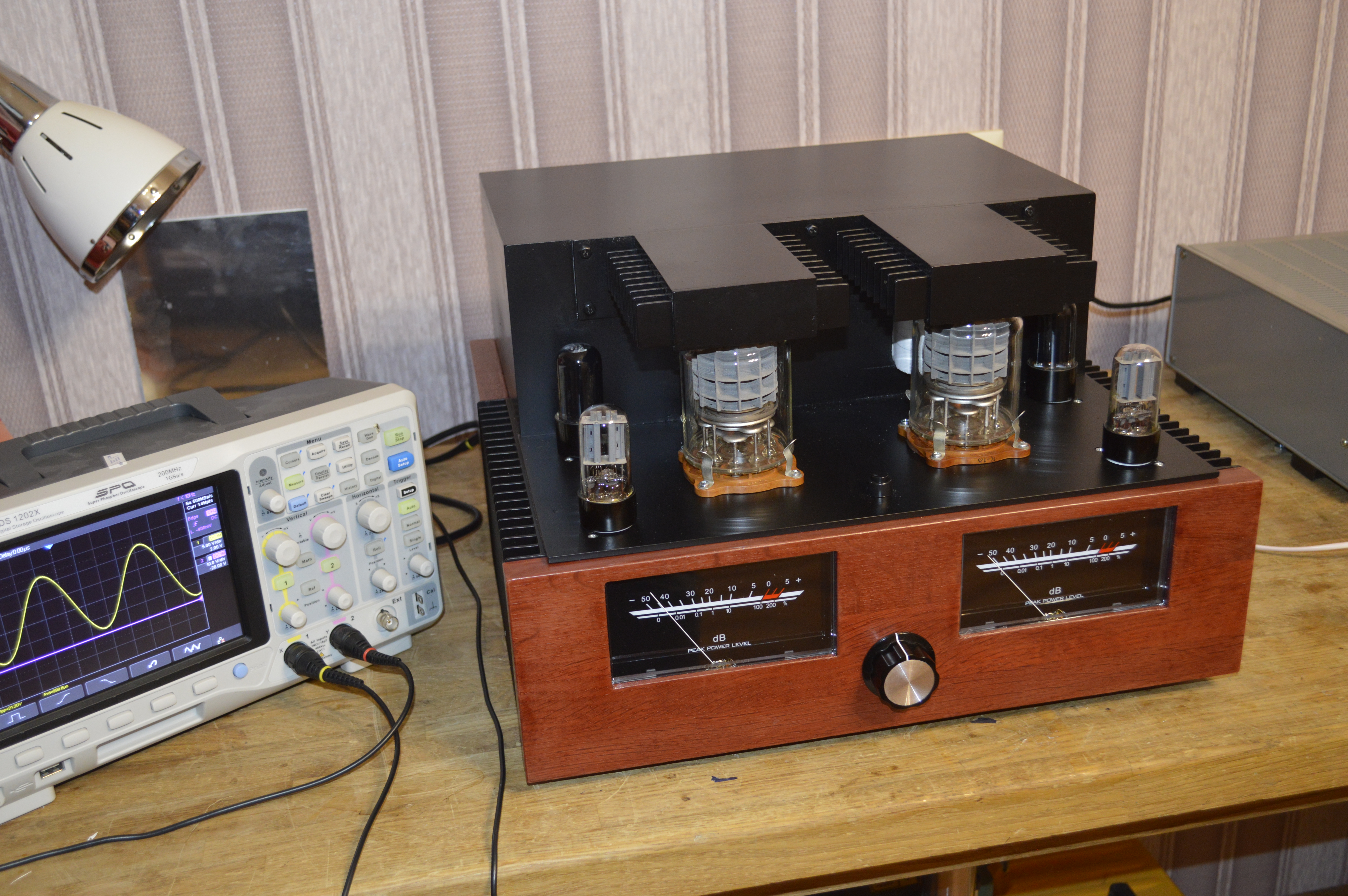

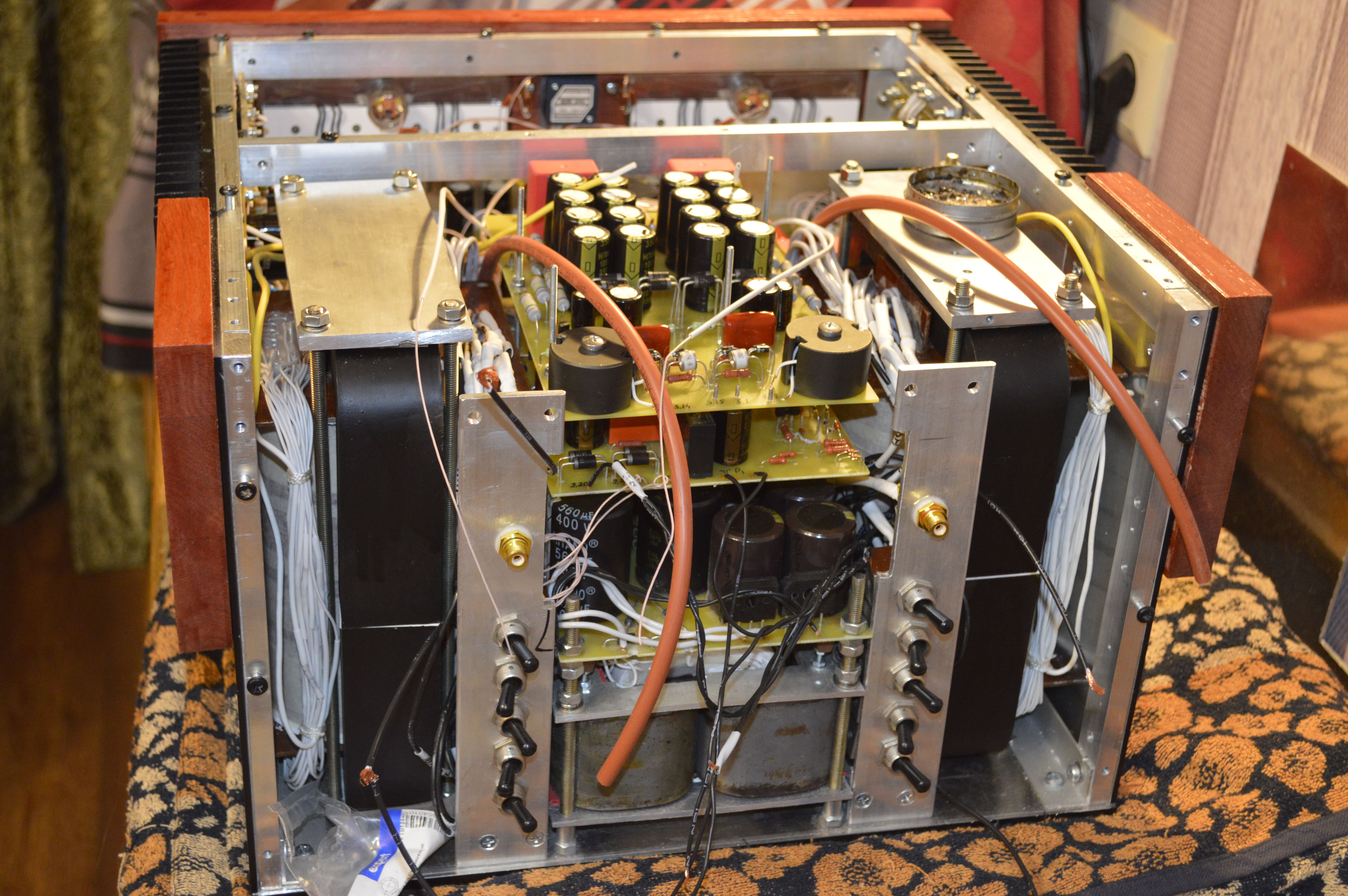

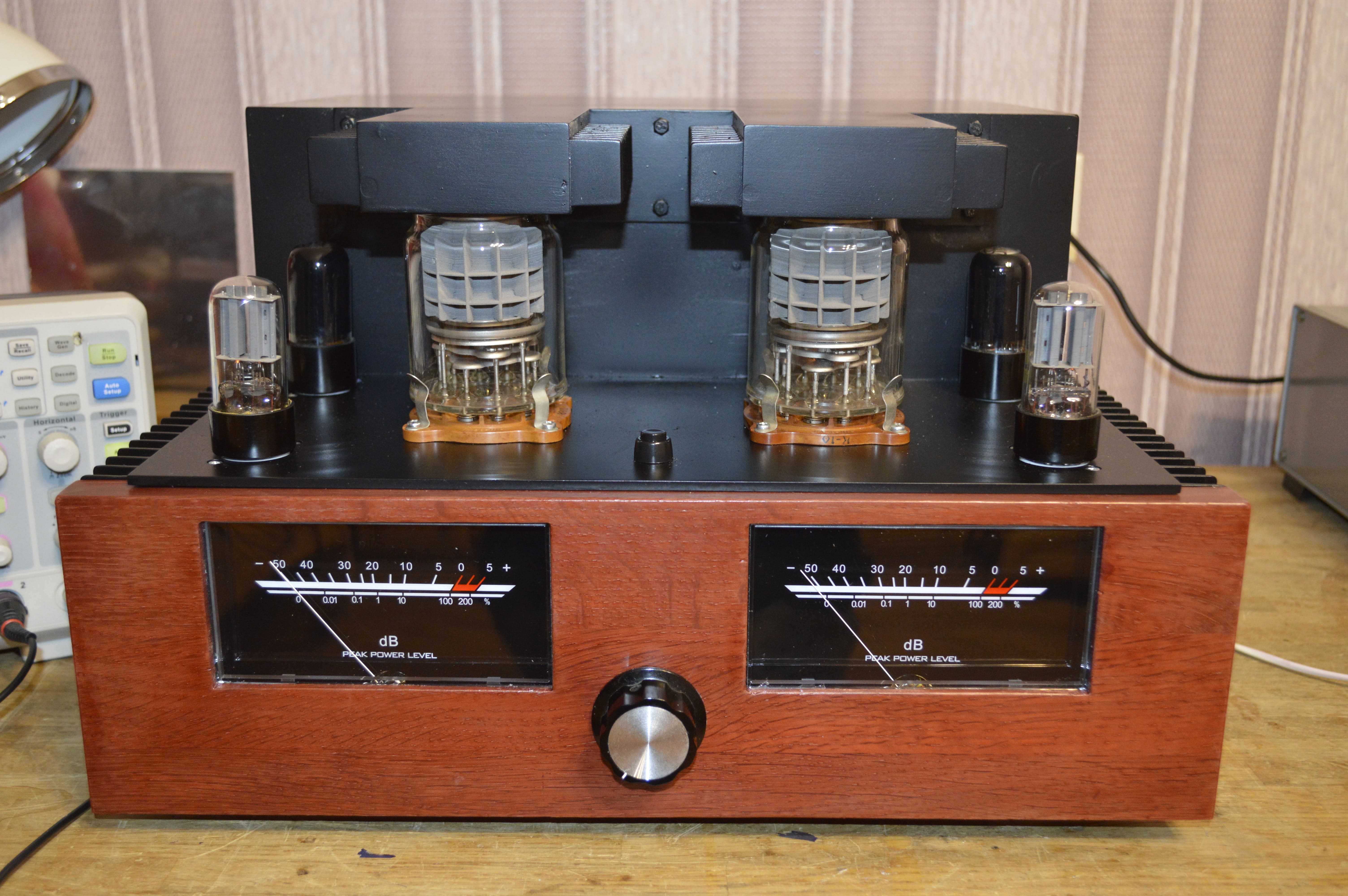

Тема: SE на ГУ72
    Аватар для hydr
    21.11.2012
    2,002
    По умолчанию SE на ГУ72
ID:	387845   Нажмите на изображение для увеличения.

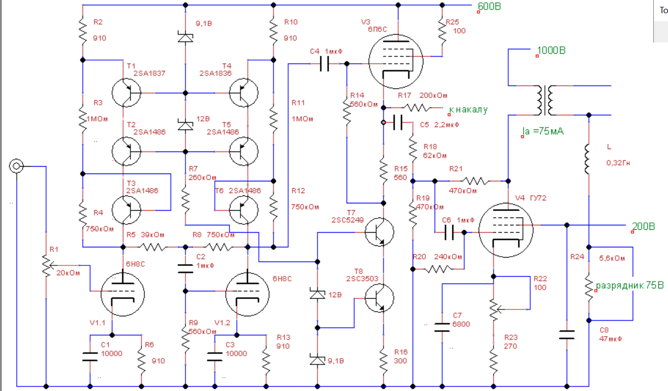

    hydr,
    А почему КП на 6П6С? На первый взгляд, лампа вообще не сильно для повторителя подходит.
    сергей дроздов, ну во всяком случае - не хуже

    интересная схема! Особенно каскад с параллельной ООС (в УН). Можно взять ее с выхода драйвера. Из-за низкого выходного сопротивления каскада с параллельной ООС, ему такой монструозный ИТ не нужен

    Через С5 протекает нехилый ток, как бы его убрать оттуда, появится возможность качать сетку в плюс
    или ООС с ВК завести на сетку драйвера - резики в ООС будут порядка мегомов, нагрузка на драйвер снизится

    долгое время использовал этот премап для тестирования разных ВК
    https://forum.vegalab.ru/showthread.php?t=44900
    потом перешел на https://forum.vegalab.ru/showthread.php?t=67926

    fakel, сым факт наличия С5 тоже несколько удивляет. И номиналы резисторов в обвеске несколько смущают.
    6П45С в раскачке - это мощно! попробуй 6П44СМ, это, ЕМНИП, октальный аналог 6П41С без анодной пипки наверху, очень приятно звучащая и удобная лампёха.

    Мощности на выходе больше, ниже выходное сопротивление, чище по гармоникам.

    а можно и источник тока на вход ВК сделать, и получить 100% параллельную ООС и минимальное выходное сопротивлениe 1/S
    https://forum.vegalab.ru/showthread.php?t=59756

    hydr,
    Тут вот какое дело, коллега. По опыту измерений получается, что нужно иметь напряжение смещения полтора - два десятка вольт и Ку хотя бы с десяток, дабы коэффициент передачи КП был более - менее приличным .
    Тут амплитуда доходит до 140В и лампа со смещением в пару вольт, в переходных будет затыкаться из за емкости в катоде. Поэтому 6П6С в триоде это компромиссное решение. И кстати очень приличная по спектру в установившемся режиме.

    Эээ, стоп, какая "ёмкость в катоде"? И почему из-за неё что-то должно захлёбываться?
    Про амплитуду понятно, так на то ж ИТ, да ещё и каскодный, в нагрузке стоит, чтобы напряжение катод-сетка вообще почти не менялось.
    Лично я бы 6П6С/6Ф6С повторителем не поставил бы точно, туда бы лампёху с крутизной повыше, а-ля 6Э5П/6Ж43П/6Ж9П или импортные похожие, и связь с последующим каскадом - непосредственную (что, правда, потребует реорганизации питания и сервисных схем, но при киловольтном питании сервиска в любом случае нужна). Или вообще на транзисторе повторитель бы сделал.
    Не, это ее раскачивают

    fakel, ааа, я-то думал, это всё вместе - драйвер такой

    попробуй 6П44СМ,
    обожаю 6П44С!
    6П14П отлично

    и сервисных схем
    по сетке драйвера рулить, ничего страшного
    вариант
