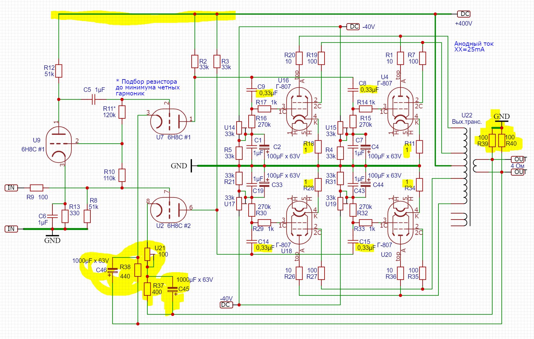

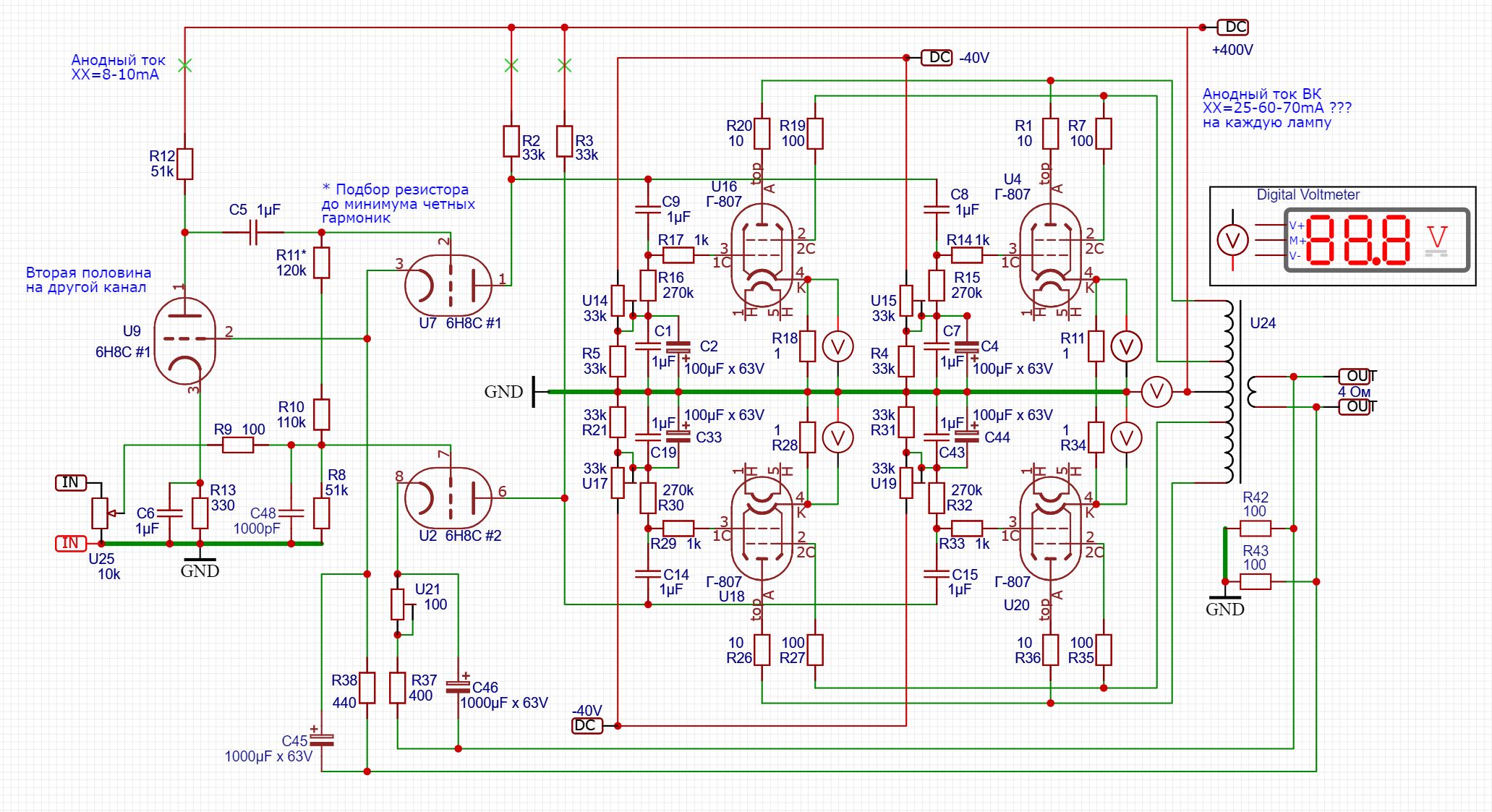

    Уважаемые друзья, добрый день. Решил собрать ламповый усилитель, опыта нет (только в полупроводниковых).
    За основу взял недорогие Г-807, хотелось бы режим УЛ включения, 2 в плечо.
    Понятно, что обязательно будет сделана подборка ламп по схожим параметрам... но все же регулировку тока ХХ для каждой лампы сделал отдельную.
    Драйвер взял от схемы fakel - https://forum.vegalab.ru/showthread.php?t=58096
    Т.к. в лампах я новичок, прошу (если кому-то интересно) подкорректировать схему... Совсем не ясно, вообще, нужна ли ООС... (на схеме пунктиром)
    И не совсем ясны емкости конденсаторов в цепях сигнала (1 мкФ достаточно? Или многовато?) и резисторах при параллельном включении выходных ламп (поставил по 10 Ом в Катоды и в Аноды... и 100 Ом в сетки)
    Вариант 1.0.

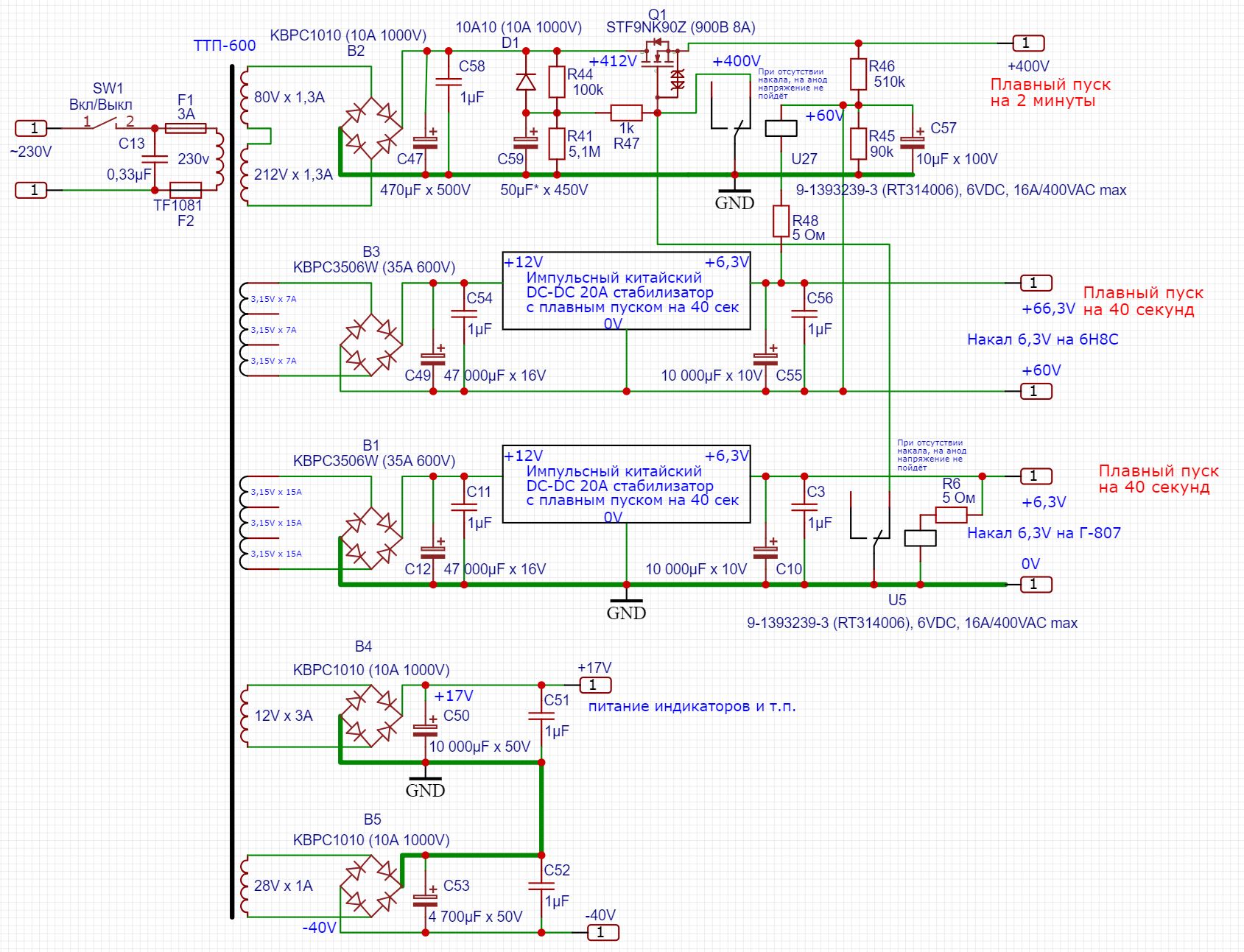

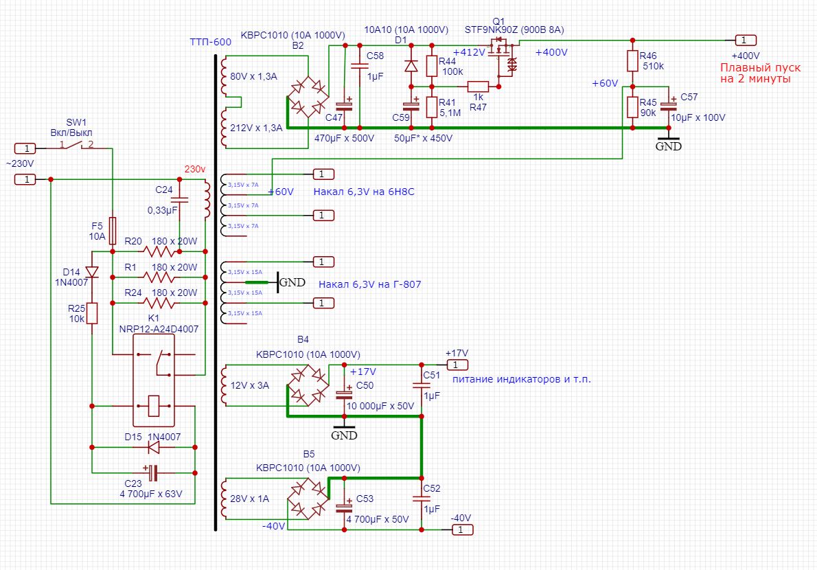

    Схема БП версия 1.2 (взят запас +70% по мощности, по расчетам достаточно 350W)
Название:	БП версия 1.2.JPG

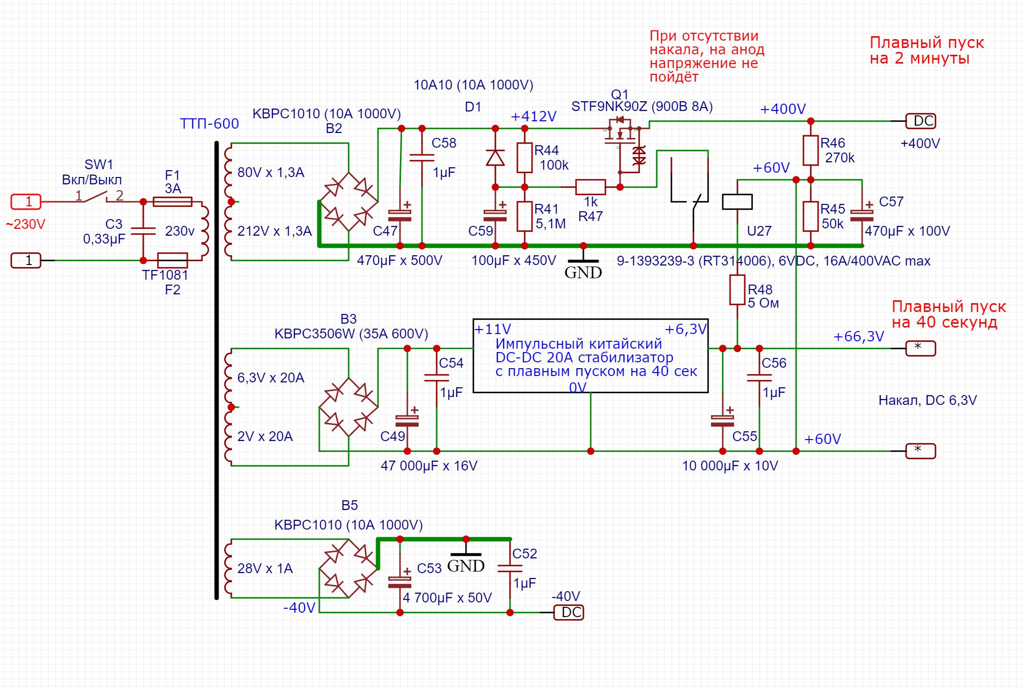

    Схема БП - версия 2.0 стабилизированный и нестабилизированный варианты.
Название:	БП версия 2.0 нест&#1072.JPG
Название:	БП версия 2.0 Стаб&#1080.JPG

    По умолчанию Re: ЛУМЗЧ двухтакт на Г-807 х 2 в плечо, УЛ режим. Помощь со схемой начинающему...
    Цитата Сообщение от Kalinkin Посмотреть сообщение
    1 мкФ достаточно?
    0,33 достаточно.
    Нормально.
    Частый гость Аватар для garp
    Я бы ввёл обратную связь. Всё-таки выходное будет великовато и не каждая акустика подойдёт.
    Схему скорректировал.
    1. Все же ввел симметричную ООС с клемм АС. (не знаю, насколько это правильно получилось... или не правильно).
    2. В катодах ВК резисторы уменьшил до 1 Ом
    3. Конденсаторы уменьшил на звуковом тракте с 1 Мкф до 0,33
    4. Все лампы запитал от единого напряжения 400V
Название:	Двухтакт Г-807 УЛ, 2 л&#.JPG
    Не мудри. Одну выходную клемму на землю, с другой снимается ООС.
    Можно и так.

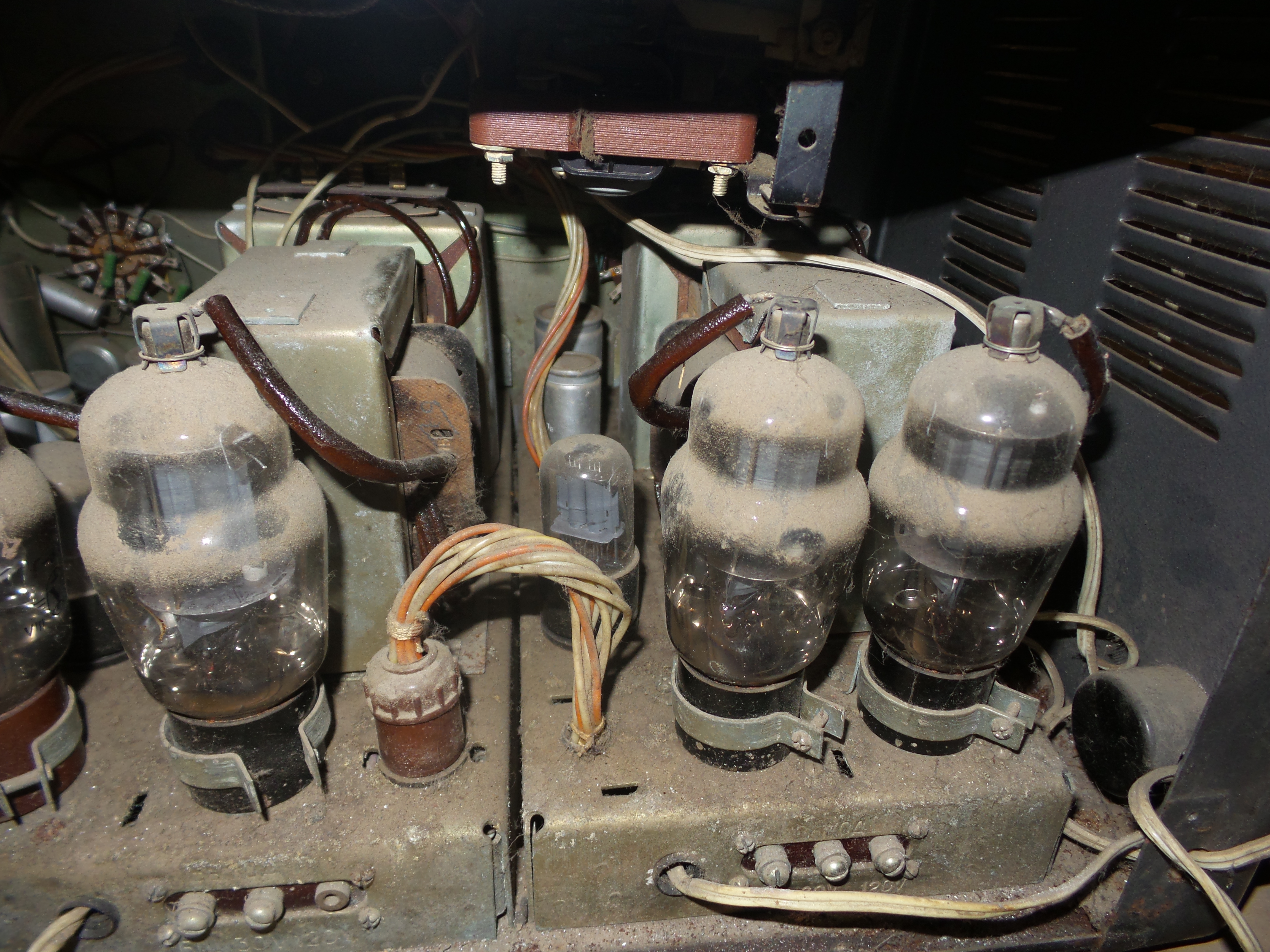

    Проще всего ( для начинающего в лампах и желающего Г -807,( приличная лампа)) повторить ТУ 50 выкинув первый каскад и модифицировав второй, может быть и выходник родной ежели поспрошать найдется.
    Собственно, доставшийся блок ТУ-100М (там на выходе Г-807, но транс.требует перемотки для 4 Ом...) и побудил к переделке его схемы...
    Выбран режим ультралинейный, и другой драйвер в попытке борьбы с фоном 50 Гц ...
    Собственно, тема как раз и есть "модификация ТУ 50 с выброшенным первым каскадом (микрофонным)"
    Трансы под 4 Ом уже готовы на УЛ схему, лампы тоже... жду панельки с колпачками с алиэкспресс...
    Очень надеюсь, утрясти детали схемы, выкинув отдута "ошибки" и "неразумные части"
