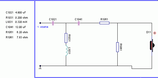

    Цитата Сообщение от Viking
    Я тут полазил и поискал информацию. Почитал, посчитал.
    Кинь параметры T\S, посмотрим.
    Так корпус новый или старый ?
    ФИ лучше вперёд на уровне 40 см от пола, звучание задних вариантов более чуствительно к комнате и расстоянию до стенки.
    [ADDED=MaxMan]1106766659[/ADDED]
    Спасибо! Значит такой же только НЧ нужен для мидбаса...
    Не обезательно, у меня на НЧ стоит катушка и режектор, подобной схемой можно реализовать любой спад АЧХ от первого до четвёртого при минимуме затраченный компонентов, но из-за подъёма на 1 кГц пришлось добавить низкодобротную R-C цепочку, тебе можно без неё.
ID:	587   Нажмите на изображение для увеличения.
ID:	588   Нажмите на изображение для увеличения.

    По срезу пищалки я пожалуй был не прав, поскольку примеряю на себя, тоесть на активные фильтры 4-го порядка и полосовое усиление. Для 2-го пассивного без режектора действительно ниже 2400, рекомендованных производителем спускаться не стоит. MaxMan, с каким фильтром ты слышал эту пищалку от 2000?
    Производитель рекомендует с 3кГц (811815), я сверлил этому подлецу дырку и фрезеровал камеру и делил на 2к, не помогло :twisted: , определющим фактором в данном случае стал жёсткий подвес (Qms 4.31), поэтому пищалка сильно взводиться даже при малой амплитуде пропущенного на резонансную частоты сигнала, в активном варианте звучало лучше (усилитель демпфирует эту дрянь ), в пасивном плохо, в итоге срезал на 2,5 третьим, помогло.
    Последний раз редактировалось MaxMan; 01.02.2005 в 01:49.
  21. #60
    По умолчанию Re: Помогите с разработкой акустики
    MaxMan,
    По сути, относительно горизонтальной плоскости, направленность АС опрределяется только частотой и крутизной раздела, т.е тем ниже и круче тем провал меньше.
    В вертикальной, при увеличении угла, увеличивается фазовая разница между динамиками (нарисуй треугольник с основанием на осях динамиков и потягая вершину ), диаграмма направленности будет иметь пики и провалы, так вот добавление сверху второго СЧ создаёт с ВЧ ассеметричные пики и провалы что компенсирует первые и создаёт почти круговую направленность, поэтому центральный канал лежит набоку.
    Продемонстрируй на проекте ЛСП КАДа плиз. я вчера пытался, нихрена. Две головки имеют лучшую направленность в вертикальной плоскости чем три. Может есть какие тонкости в порядке фильтров? пробовал с разными от 2-го до 6-го порядков, не получилось.
    Производитель рекомендует с 3кГц (811815), я сверлил этому подлецу дырку и фрезеровал камеру и делил на 2к, не помогло , определющим фактором в данном случае стал жёсткий подвес (Qms 4.31), поэтому пищалка сильно взводиться даже при малой амплитуде пропущенного на резонансную частоты сигнала, в активном варианте звучало лучше (усилитель демпфирует эту дрянь ), в пасивном плохо, в итоге срезал на 2,5 третьим, помогло.
    А зачем дырку то сверлил? она же там уже есть (в смысле небольшая задиффузорная камера). Измерял ли ИЧХ после увеличения объема последней? была ли она двухгорбой?
    А высокая добротность там вроде следствие отсутствия магнитной жидкости, по крайней мере у Сисов но-ферро добротность тоже высокая.
    За инфу по поведению пищалки спасибо, буду осторожнее относиться к снижению частоты раздела.
