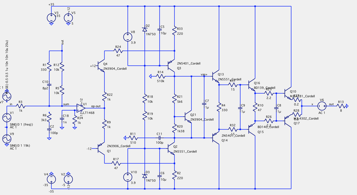

    При обсуждении простейшего композита всплыла идея такого усилителя:
    Вложение 336218
    Основные источники вдохновения — раз и два.
    Можно критиковать

    Картинка нравится, входное сопротивление маловато (если только рассчитано тупо как на РГ Бруно, то норм.).Файлик бы поиграться , посмотреть что схемка умеет.

    Непонятно - зачем сигнал с ОУ подавать в эмиттеры.

    модно чтоли нагружать оу низким входным сопротивлением каскада с общей базой.
    Если <1мА в нормальном режиме и 8мА в клипе — это низкое, то значит модно, да.

    Еще непонятно: разброс токов покоя плеч УН (который дрейфует, кстати) придется выравнивать ОУ?

    По умолчанию Re: ОУ + симметричный ОБ + ВК
    Вложение 336218
    Можно критиковать
    А, если полевики поставить, будет попроще ВК.
    Почти, как ASR EMMITER.
    Всё оу, раз больше некому.
    ВРЛ 89 посмотри.
    Это что? Я собственно тему открыл, т.к. audiomun обещал поделиться косяками, но пока молчит
    При сравнимых параметрах и сложность будет сравнимая. УН "слаботочный", большие ёмкости не качнёт, надо в несколько этажей ставить, т.е. то же самое
    Не поделиться, а обратить на них твоё внимание..... Начнём понемногу:
    1. Для лучшей исходной линейности УН токи транзисторов Q1,Q2,Q3,Q4 должны быть равны, у тебя различие в величине токов более чем 3-х кратное. Самое простое решение - увеличить номинал резисторов R9,R22 до 1.6 кОм, заодно облегчается работа ОУ. Кстати - стабилитроны D2,D3 у тебя на схеме указаны 1N750, по даташиту они на 4.7 вольта, по схеме параллельно им показаны источники V8,V10 на 3.9 вольта - из чего исходить в расчётах?
    Последний раз редактировалось audiomun; 10.01.2019 в 23:11.
    Аватар для mellowman
    14.04.2009
    рядом с Москвой
    4,447
    Для линейности — можно поверить, но
    1) это настолько ничтожно отразится на кг, что вряд ли можно заметить
    2) тогда в клипе транзисторы УНа будут запираться и залипать, а тут всё подогнано, чтобы были слегка приоткрыты. Но можно ещё чуть больше подогнать, чтобы были ещё меньше приоткрыты
    Менее: 4.2mA против 10.2mA в покое, а по сигналу так вообще почти одинаковые
    Там где написано ±12 на самом деле 5 вольт, см V2 V5
    3.9 конечно, модели на 3.9 под рукой не было и bv=3.9 написать почему-то не смог, поставил V8 V10

    Вложение 336218
    Усиление УН маловато - велики сопротивления в эмиттерах. Понизь напругу на базах
    Тогда у тебя ещё одним косяком больше..... Оптимальное напряжение этих стабилитронов должно быть не ниже +/-V питания ОУ.
