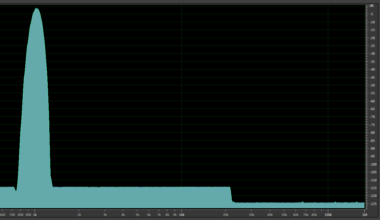

    Mickhail, да, чистый NOS (ЦАП без повышения частоты дискретизации и цифрового фильтра) звучит грязновато. Но в данной теме я попытался показать, что существующие алгоритмы повышения частоты дискретизации с последующей цифровой фильтрацией преследуют в первую очередь исключение появления зеркальных частот в спектре (https://ru.wikipedia.org/wiki/Алиасинг). Но почему то никто не обращает во внимание, что при этом исходные цифровые данные искажаются, теряется сама суть битперфектности.
    Хотя, как оказалось, искажать исходные данные совсем необязательно. И даже, я бы сказал, запрещено!
    Вот спектр передискретизации синусоиды 1000 Гц 44100 в 352800 (16 бит) с сохранением оригинальных отчетов:

    При использовнии NOS ЦАП для проигрывания таких файлов повышение частоты дискретизации происходит уже не внутри микросхем цифровых фильтров, а поступает на ЦАП уже готовым сигналом. В принципе, это уже получается не NOS ЦАП, поскольку NOS - это "без повышения частоты дискретизации".

    Это что вообще? Явно не то, что сказано в тексте.
    Какой вывод из этой картинки мы должны сделать?
    Ну хорошо, допустим, битперфект для оригинальных отсчетов. При этом на этапе сведения применялось 100500 цифровых фильтров.
    Почему после них звук не замыленный, а после 100501-го - замыленный?
