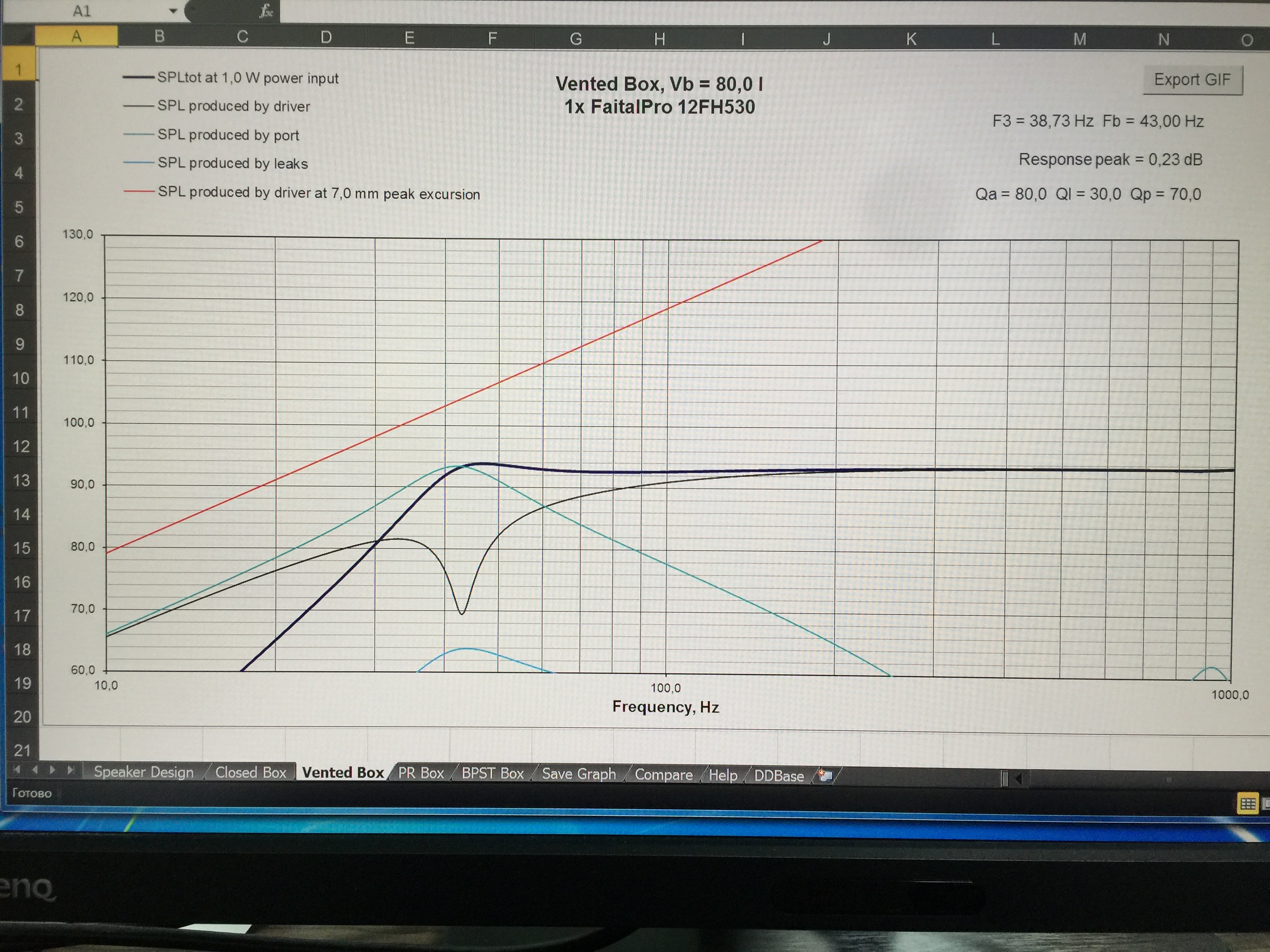

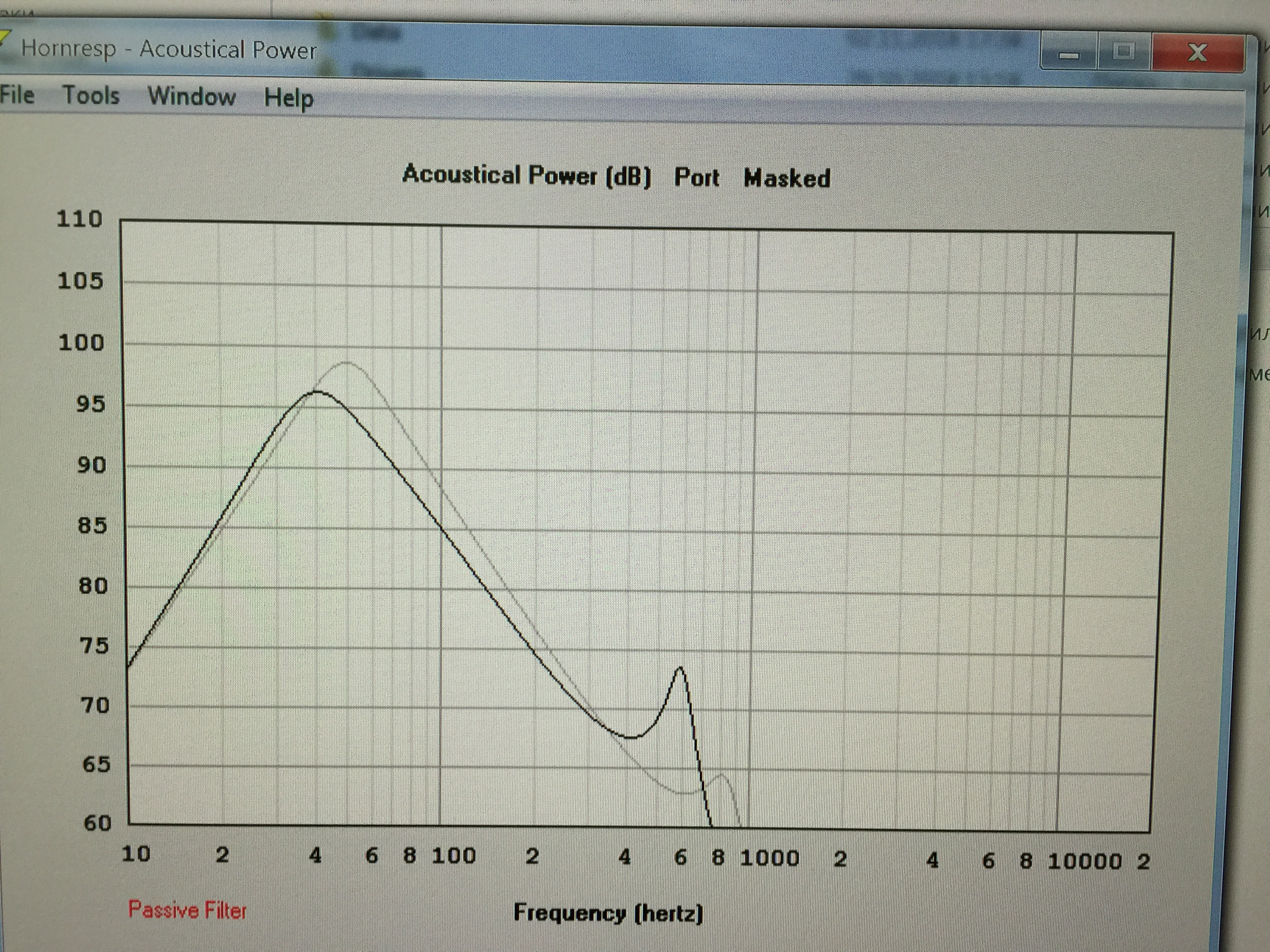

    Делаю три полосы на вышеперечисленных ДГ.
    Вот такие «картинки» выдаёт Хорнресп для НЧ звена.
    Что по ним можно сказать? Интересует ваше мнение.

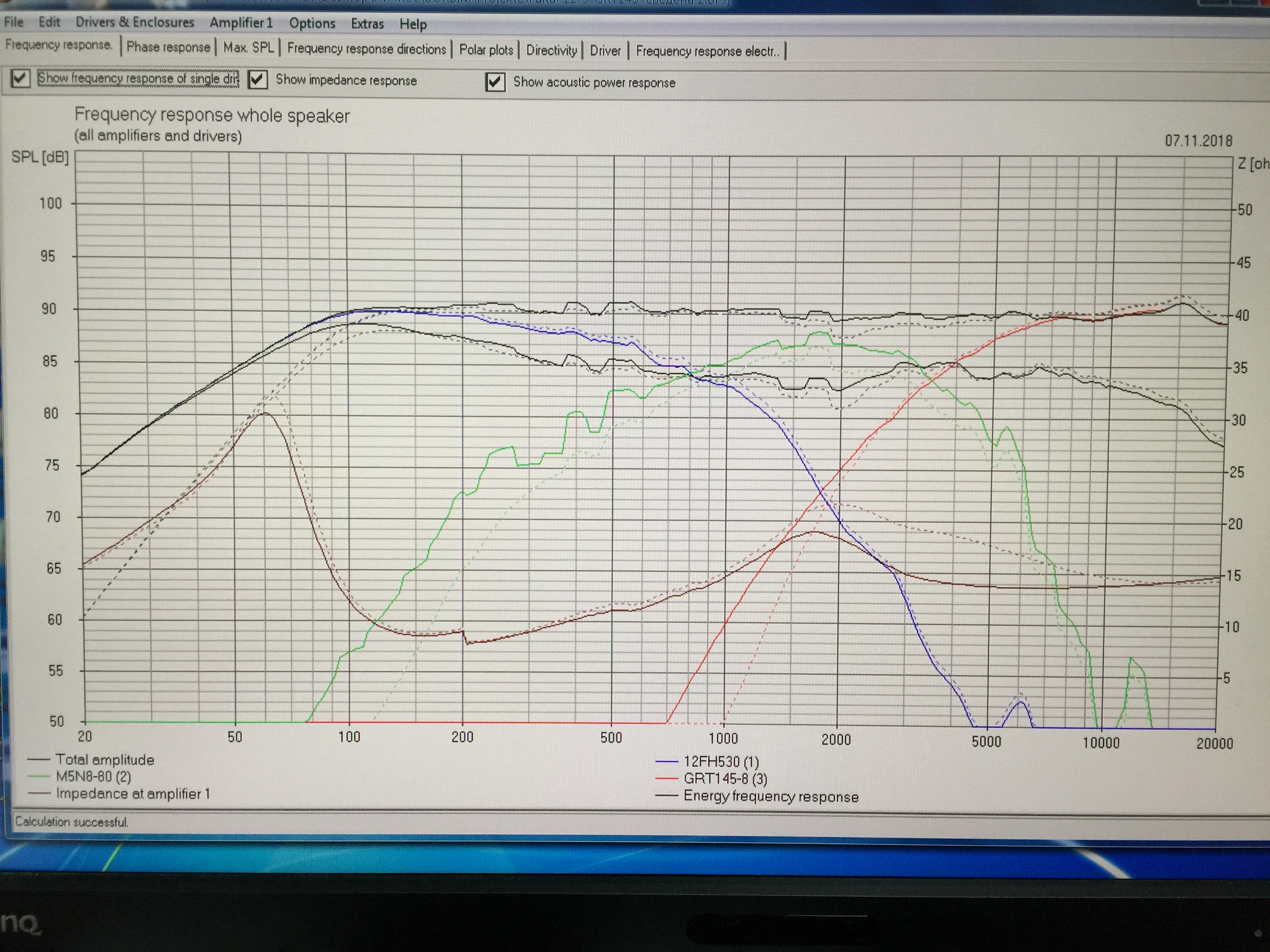

    Вот такие «картинки» рисует Юнибокс

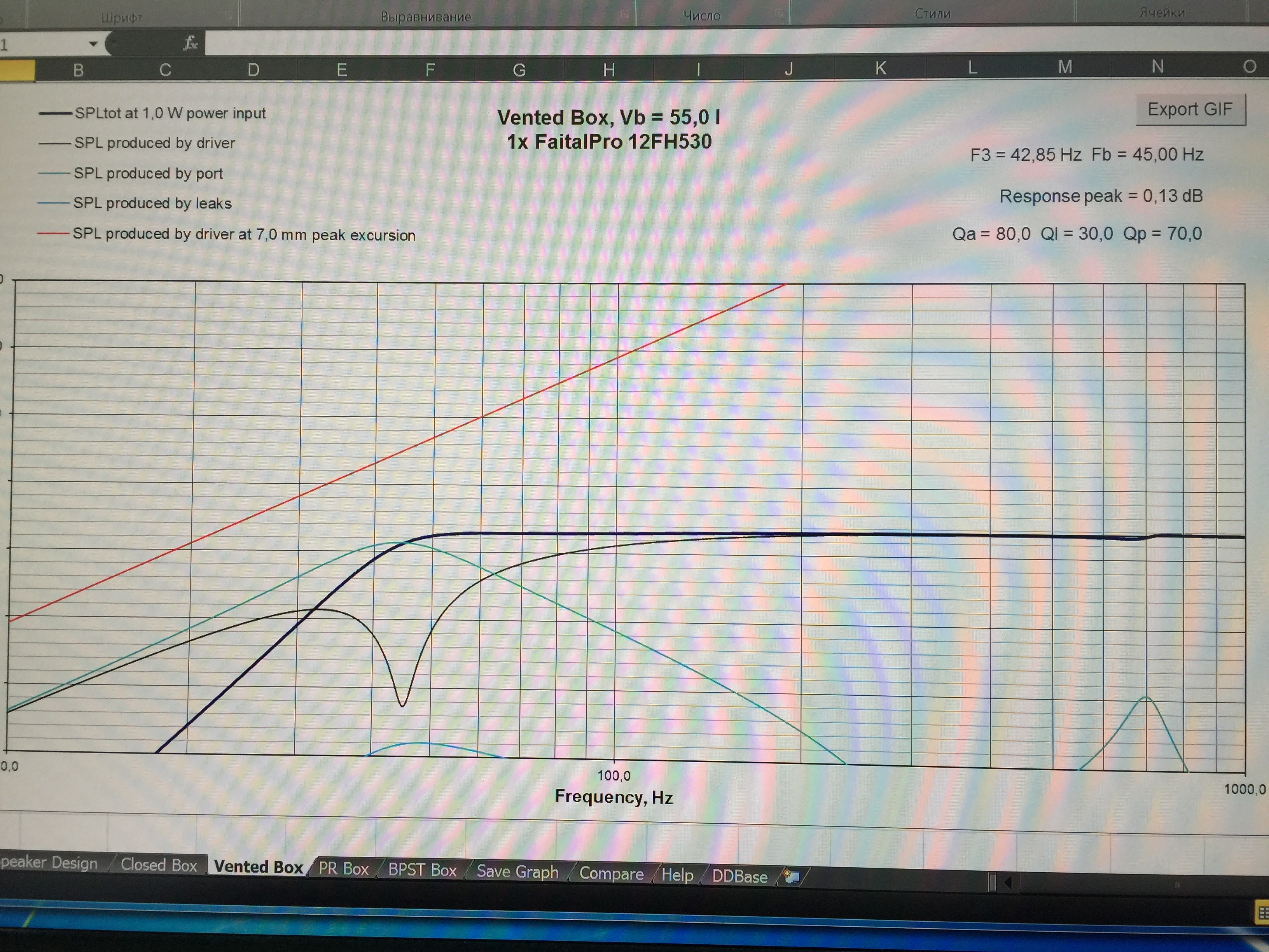

    Прошу посоветовать что лучше:
    52 л ящик и 44 Гц по -3 Дб с группделай 15 мс или
    45 л ящик и 49 Гц по -3 Дб с задержкой 12,5 мс.

    old chap
    07.10.2007
    11,588
    По умолчанию Re: Трехполоска на FaitalPro 12FH530 + FaitalPro M5N8-80 + ленточник
    49Гц, а можно и выше.
    14.08.2010
    Краснодарский край
    2,545
    Я бы сделал 45 литров, из соображений габаритов и веса. На "дэлай" пофиг.
    Более менее определился с объемом, примерно 52 л «чистыми», при трубе фазика внутр. диаметром 11 см и изменяемой длиной от 12 см до 20 см настройка порта 50-40 Гц. По -3 дБ от 46 до 44 дБ с разным характером спада. Т.к. рука спокойно проходит в такой фазик, то можно будет под настроение/жанр музыки удлинять/уменьшать длину - менять характер баса. При этом по графикам заметно изменяется и степреспонз и спектр и задержка.
    Если нужно будет уменьшить объём готового ящика по итогам экспериментов, то внутрь пойдут подручные материалы (песок или гравий).

    Вот что получилось в Boxsim без параметра «акустическая фаза» ( не знаю где его взять). Сильные изломы АЧХ от «ручной» примерной черезчастотной подстановки.

  10. #49
    13,443
    Измерять её нужно. А без неё эти картинки как пальцем в небо.

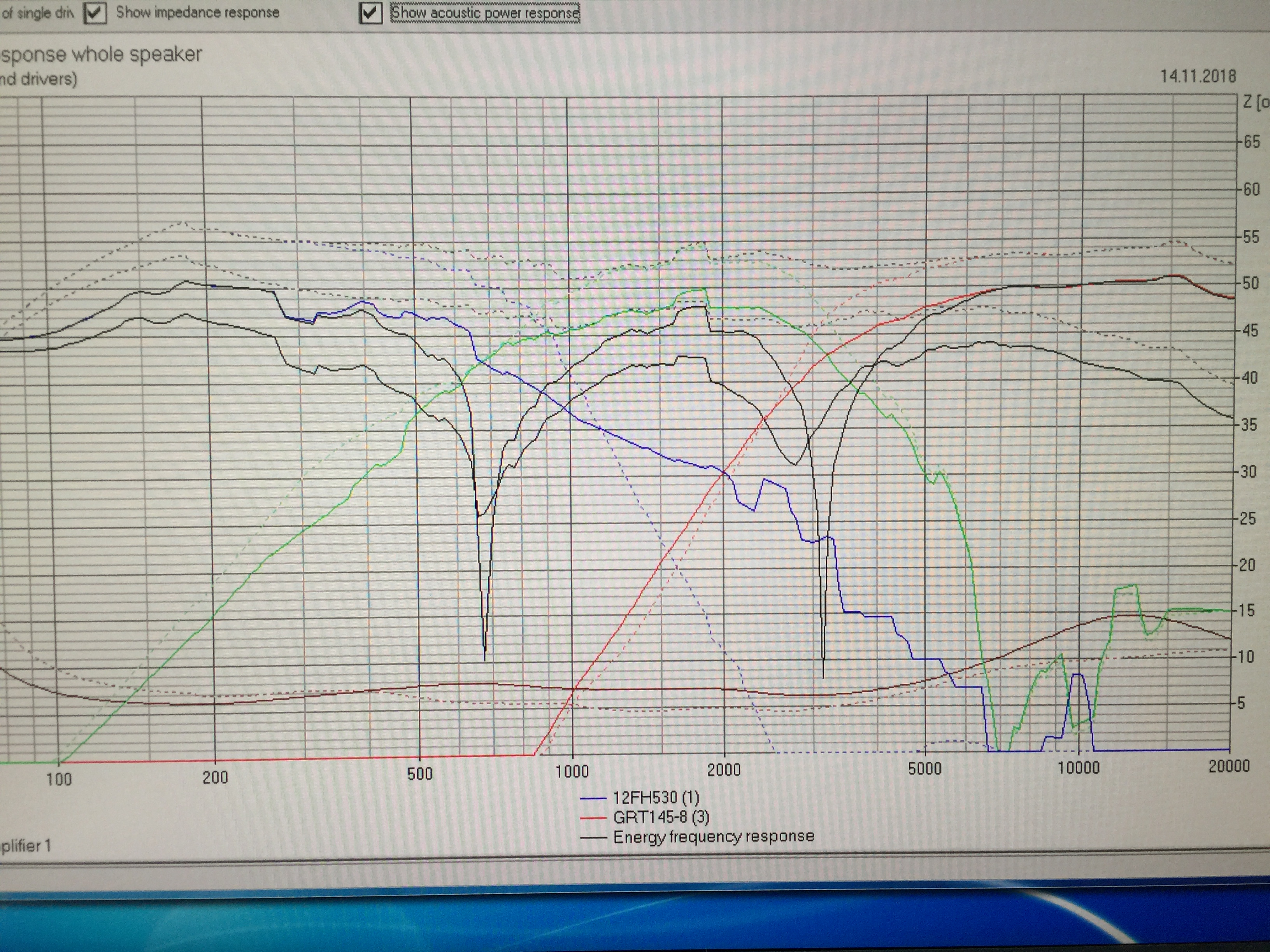

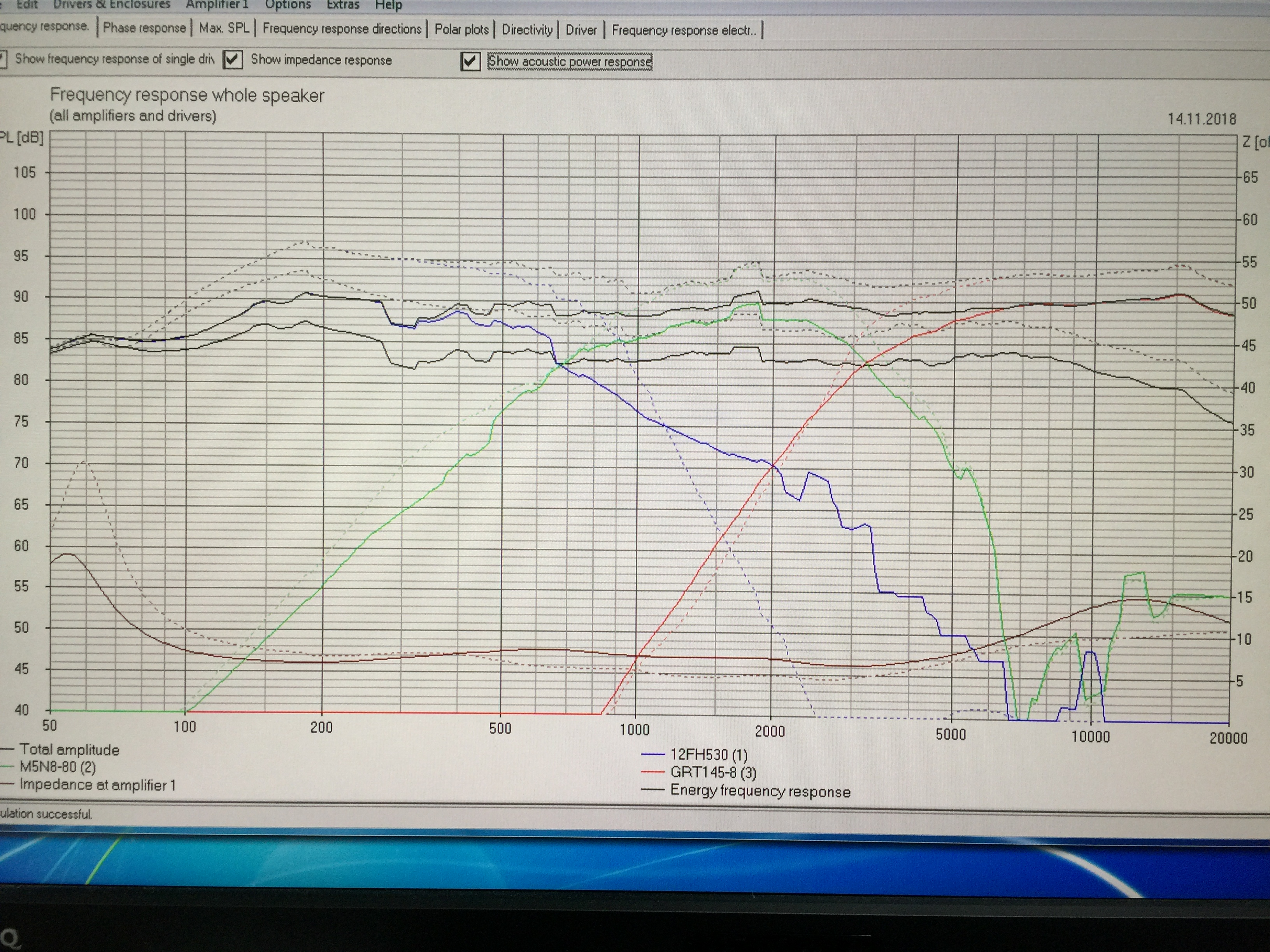

    Фильтр в боксиме сложился такой, что при отсутствии данных об акустической фазе НЧ и СЧ, что при подстановке данных об ак.фазе ДРУГИХ похожих про-ДГ, итоговая АЧХ не меняется при условии обратного фазового включения в схеме фильтра НЧ.
    После нескольких итераций сложился фильтр, дающий такой график импеданса.
    ---------- Сообщение добавлено 15.11.2018 в 12:06 ---------- Предыдущее сообщение было 14.11.2018 в 21:01 ----------
    При изменении в BOXSIM расположения акустических центров ДГ, естественно, уходит фаза в соответствующей вкладке симулятора. Приводится к "хорошему" виду, проверяемому переполюсовкой СЧ, путем подбора сопротивлений и конденсаторов в фильтре.
    Иллюстрация изменения собственного резонанса трубы фазика
    Пересмотрел подход к определению "нужного" объема для НЧ, после замеров параметров Т/S.
    Если ящик мал, то от трубы фазика лезет резонанс. Примеры при прочих равных и изменяющемся объеме ящика.
    При большом ящике есть "запас" по снижению рабочей полосы.
    Корпуса делает "Дарина" чистым объемом ~ 82 л.
