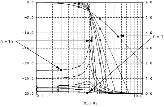

    Или в виде задержки ФНЧ ниже частоты среза.

    Старый знакомый Аватар для karmalex
    07.04.2018
    610
    По умолчанию Re: 3-х полосная АС на SB acustics 10”-4”-1”
    Рассмотрите работу RC ФНЧ цепи на плоском участке АЧХ. Как самое простое.
    Как зависит сдвиг фазы напряжения на выходе RC цепочки от частоты. Там ФЧХ представляет собой прямую пропорциональность, пока не приблизимся к области частоты среза. Это говорит о постоянной задержке в той полосе частот.
    Т.е. твёрдое тело (диффузор) движется не единым целым?
    Т.е. даже если диффузор - абсолютно твердое тело, то у нас остается катушка с МС ("мотор"), у которой всегда есть своя паразитная индуктивность, что формирует на АЧХ срез и дает задержку. Как минимум из-за этого. Ну, и дальнейшие причины. В реальности же у динамиков крутизна спада с правого края побольше будет, порядок третий точно.

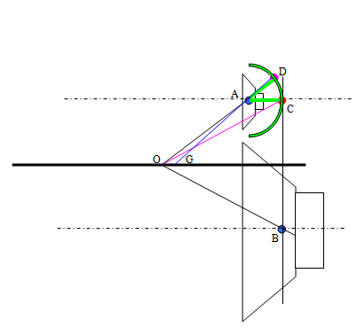

    По умолчанию Re: Акустический центр динамика и фаза
    На рисунке схематически изображены две динамические головки (условно назовём их ВЧ и СЧ) на передней панели АС, вид сбоку, разрез. Их акустические центры излучения (синие точки А, В) не находятся на одной вертикальной линии в плоскости разреза.
    Рассмотрим, что происходит с интерференционным максимумом (жирная чёрная линия) если акустические центры излучения динамиков не совпадают, а корректируются с помощью временной задержки (условно зелёные отрезки линий). Мнимый акустические центры излучения ВЧ головки по мнению разработчиков сместиться в точку С(оранжевая точка), но это справедливо только если мы находимся на пунктирной линии проходящей через точки А-С. Но нам интересна линия интерференционного максиума.
    Возьмём произвольную точку О на этой линии, отрезки ОВ и ОС равны и если бы центр излучения ВЧ находился в точке С всё было бы хорошо (чёрная и фиолетовая тонкие линии). Но реальный центр излучения ВЧ находится в точке А временная задержка (зелёный отрезок линии) смещает мнимую точку излучения в D. И если провести линию (синия) равную фиолетовой, то она никак не дотянется до точки О, а попадёт в точку G. Значит интерференционная картина будет иной.
    Я думаю из рисунка видно расстояние ВС меньше чем ВА и тем более ВD и где «катет и гипотенуза» тоже.
    То есть мы получаем распределённые по пространственной полусфере (зелёная дуга) точечные источники со своим направлением излучения.
    О чем это говорит:
    1. Корректно переводить расстояние(акустические центры излучения) во время (временную задержку) можно только в одномерном пространстве.
    2.
    Корректно переводить время (фазу на частоте раздела) в расстояние (смещение динамика) можно только в одномерном пространстве
    (это для традиционалистов).
    Слово «корректно» имеет ключевое значение.
    Всё это имеет место быть и в горизонтальной плоскости – виртуальная точка излучения также будет перемещаться и расстояние между акустическими центрами излучения СЧ и ВЧ головок будут только увеличиваться (по сравнению с физическим смещением головок), а следовательно и ширина полос интерференционной картины будет уменьшаться (теперь надеюсь понятно выразился).
