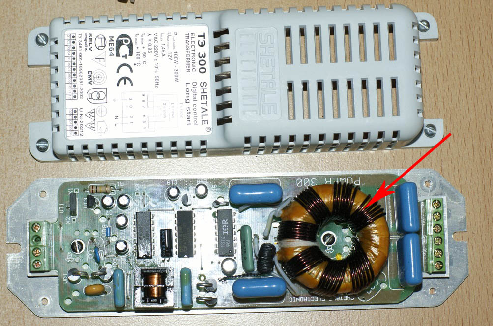

    Берем электронный трансформатор для галогенок, они на любый мощности продаются и мотаем жгутом вторички на колечке
    Типа такого? Там же феррит наверное, на НЧ работать не будет. В вашем усилителе вся прелесть в трансформаторе. Ну на 50% точно. Надо железку как минимум от твз1-9, то для пробы. Потом и посерьезнее поискать.
    Не, это для питания. На фото маломощный, возьми ватт на 200, а лучше на 500.
    Для сигнальных трансов нужно железо с толщиной пластин не более 0.35мм

    Третий раз напишу, мне не трудно ДРОССЕЛЬ ГРУППОВОЙ СТАБИЛИЗАЦИИ между выпрямителем и первым электролитом ОБЯЗАТЕЛЕН!!!

    По умолчанию Re: Гибридник Экселлент
    Что с ними я только не делал, сколько времени ушло(десять трансов намотал бы), получалось максимум со 100мкФ, в конце-концов плюнул и намотал сетевой трансформатор.
    Не знаю, может у вас "умные"? Я беру самые простые - Ташибру/Ферон - автогенератор-полумост с насыщающимся колечком на 2х транзисторах, все прекрасно работает.
    И обязательно ставьте электролит после сетевого моста!
