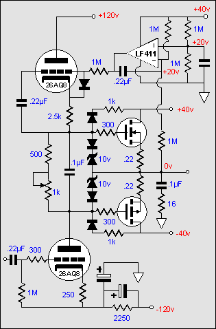

    В гибридных усях по схеме ламповый УН - транзисторный УТ, при непосредственном соединении анода УН со входом УТ на клеммах АС отн земли появляется напряжение, равное анодному. Это небезопасно, поэтому требуется развязать по постоянке УН от УТ. В качестве развязки используется либо трансформатор, либо конденсатор. И то, и другое одинаково дорого. А какие схемотехнические решения используете вы для решения данной проблемы?

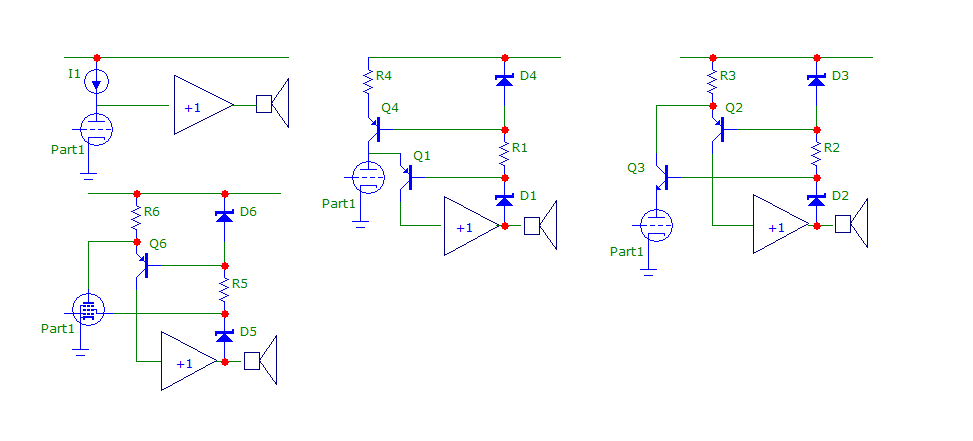

    Предлагаю несколько вариантов схем сдвига уровня (рис 1). Все они примерно равноценны по параметрам

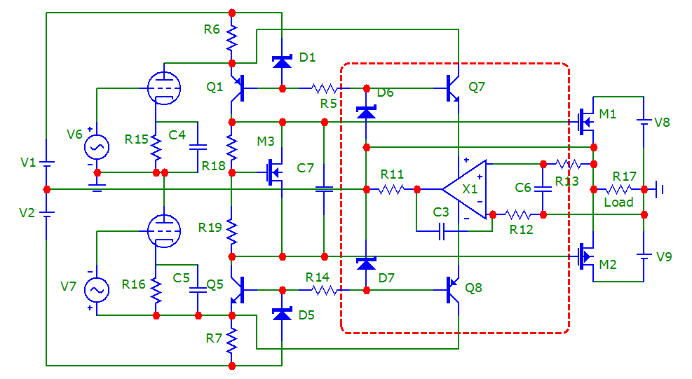

    Вот такая топология вырисовывается (рис 2): Это пушпулл с двухтактным ламповым УН и двухтактным транзисторным ВК.
    Его особенности:
    Сигнал со входа IN приходит на парафазный каскад Q6. При соблюдении условия R8=R9, между анодом и катодом верхнего и нижнего триода действует одинаковое напряжение раскачки и УН при этом сбалансирован.
    УН собран по топологии Футтермана, но его питание - плавающее (средняя точка высоковольтных источников V1 V2 посажена на выход ВК), а выход собственно УН (точка соединения анода нижнего и катода верхнего триодов) - заземлен. Т.о. сигнал УН снимается с выводов питания УН и подается на каскад сдвига уровня Q1 Q5. C коллекторов последних сигнал проходит на вход УН (затворы M1 M2).
    Цепи смещения, термостабилизации и установки нуля не показаны или показаны условно.

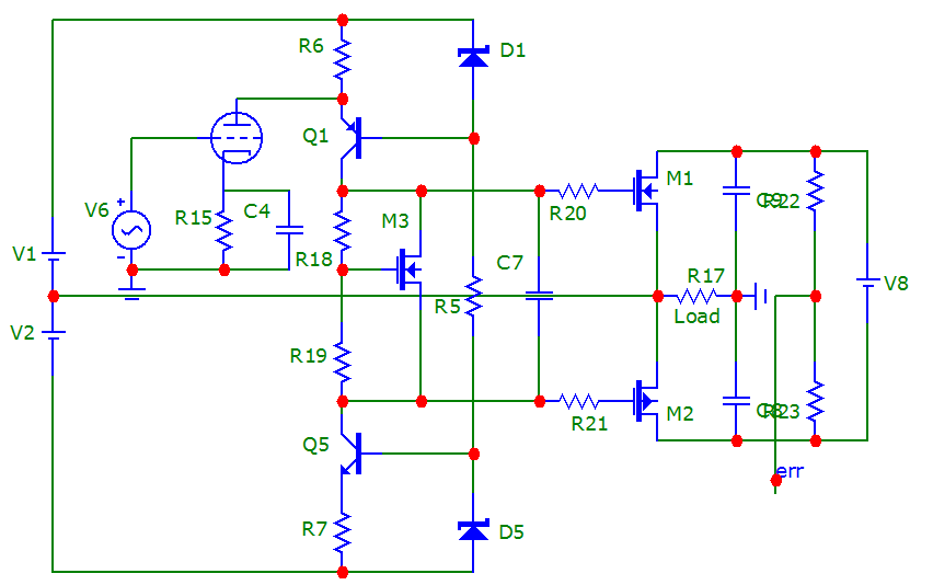

    Вот топология с цирклотронным выходом (рис 3):
    Особенности: плавающие источники высокого напряжения V1 V7 минусами подключены к выходам цирклотронного ВК М1 М2.
    Пока лампы не прогреты, ВК заперт (надо защитить диодами затворы от обратного напряжения).
    R11 R14 - плавающая нагрузка УН. R15 R16 привязывают к земле выход усилителя. Q1 Q2 - каскады сдвига уровня. Стоки (коллекторы) М1 М2 - внизу схемы.

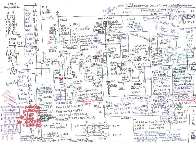

    Макаров выкладывал схему линейного УПТ.
    Нужен только повторитель на транзисторах

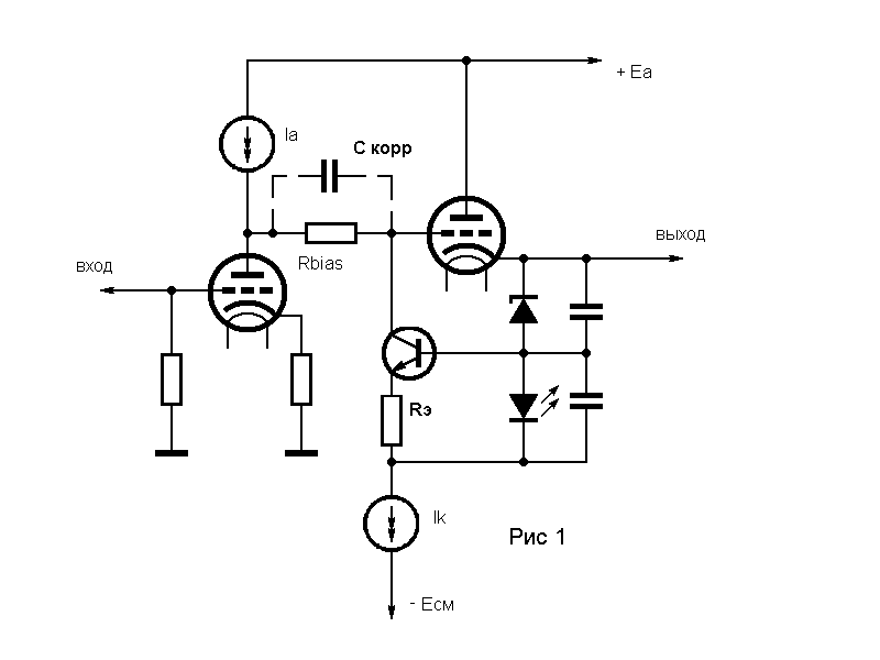

    Вместо R6 - источник тока, как здесь
    https://forum.vegalab.ru/attachment....hmentid=125916
    ---------- Сообщение добавлено 21:12 ---------- Предыдущее сообщение было 21:11 ----------
    Каскод поставить для сдвига уровня.
    Ну так это и есть каскод - сломанный
    ---------- Сообщение добавлено 21:12 ---------- Предыдущее сообщение было 21:12 ----------

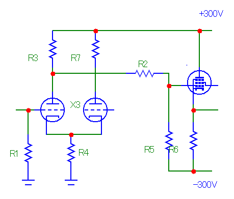

    или так
    https://forum.vegalab.ru/attachment....hmentid=135608

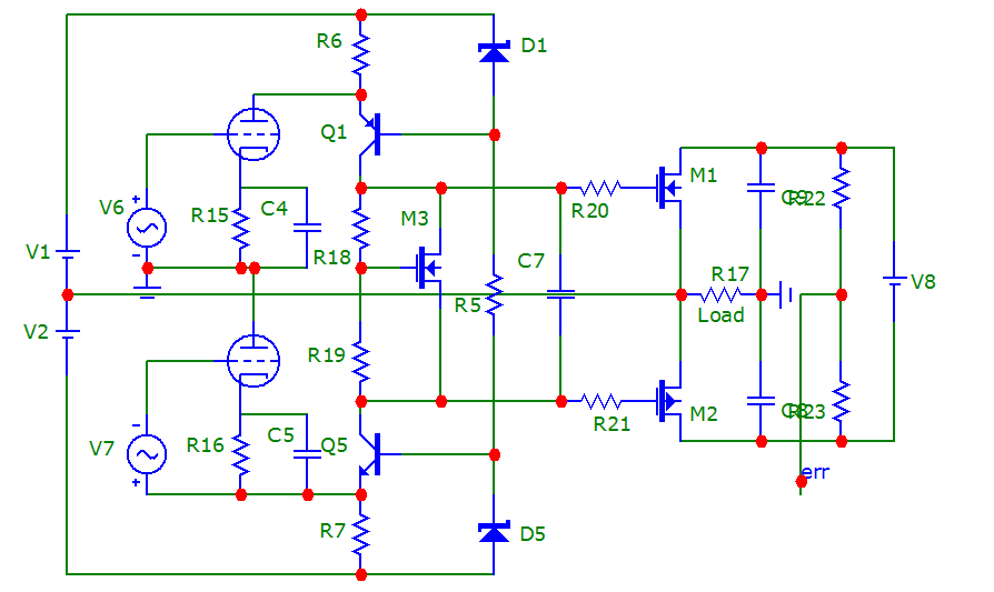

    Мы не ищем легких путей
    Ну вот, вырисовывается полноценный гибридник без переходных кондесаторов (рис) по топологии рис 2 топа... Описание в процессе, картинка тоже... терпение, господа
    ---------- Сообщение добавлено 19:46 ---------- Предыдущее сообщение было 19:31 ----------
    В красной рамочке - схема слежения за нулем на выходе. Интегратор на ОУ X1 смотрит за нагрузкой R17 и интегрирует себе, выдавая сигнал на резистор R11. Ток через R11 проходит через ретрансляторы тока Q7 Q8, включенные с ОБ в питание ОУ, и поддают (или отсасывают) ток из эмиттеров Q1 Q5 - это самая низкоомная точка в схеме, куда можно завести серво-выход, не рискуя испортить звук, так, чтобы работа серво не затрагивала ламповый каскад. Еще можно, конечно, регулировать напряжение на стабилитронах D1 D5, но тогда будет меняться (хоть и в небольших пределах, но все же!) напряжение питания лампового каскада.
    Замечу, что холодный конец R11 да и стабилитроны D6 D7 опираются на выход АС, а не землю, т.о. вся схема серво "плавает" вместе с напряжением на выходе лампового УН. Это исключает возможное негативное влияние Скб транзисторов Q7 Q8 на выходное напряжение УН (выход УН сравнительно высокоомный - порядка единиц кОм)
    ---------- Сообщение добавлено 19:49 ---------- Предыдущее сообщение было 19:46 ----------
    Цепочка М3 R18 R19 - известная всем термостабилизация ВК, С7 - шунтирует ее на ЗЧ
    ---------- Сообщение добавлено 19:54 ---------- Предыдущее сообщение было 19:49 ----------
    Двуполярный источник высокого напряжения V1 V2 для питания лампового УН тоже "плавает" вместе с выходом ВК, для того чтобы на эмиттерах ОБ сломанного каскода Q1 Q5 оказалось полное напряжение выхода ВК, и т.о. триоды УН будут работать в режиме холостого хода, а не короткого замыкания, что получилось бы, если посадить среднюю точку V1 V2 на землю. Режим холостого хода благоприятен для триодов, т.к. внутренняя ООС по полю (влияние напряжения анода на ток анода) проявляет себя во всей красе, создавая "триодный" спектр на выходе усилителя.
    ---------- Сообщение добавлено 19:58 ---------- Предыдущее сообщение было 19:54 ----------
    ВК на полевиках М1 М2 охвачен своей довольно глубокой ООС через ОБ Q1 Q5 (т.к. в эмиттерах Q1 Q5 - единицы кОм внутреннего сопротивления триодов Ri, а в коллекторах - мегомы затворов М1 М2) т.е. Ку в петле - выше 60дБ, и искажения собственно ВК неразличимы на фоне искажений ламп.

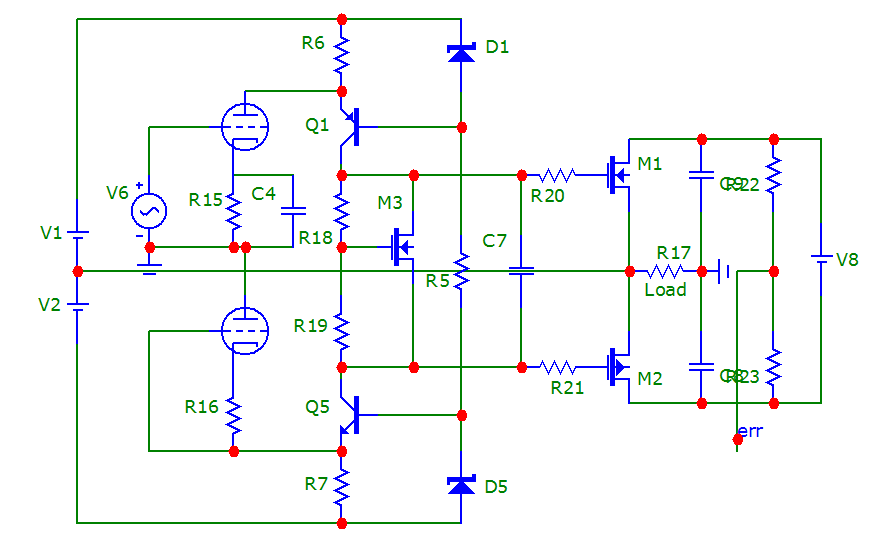

    Для тех, кому не нравятся транзисторы в цепи питания ОУ, выкладываю второй вариант (рис 2), он отличается бОльшим (на один) кол-вом резисторов и бОльшим потреблением питания (ОУ и транзисторы включены параллельно, а не последовательно как на рис 1). Так же изменена на противоположную полярность включения входов ОУ.

    А может, нафиг все эти сложности? Даешь плавающую среднюю точку (C8 C9) нагрузке (рис 3)!
    Если на точке Err отн земли появилось какое-никакое постоянное напряжение (R22=R23), значит, одна из ламп решила погулять!

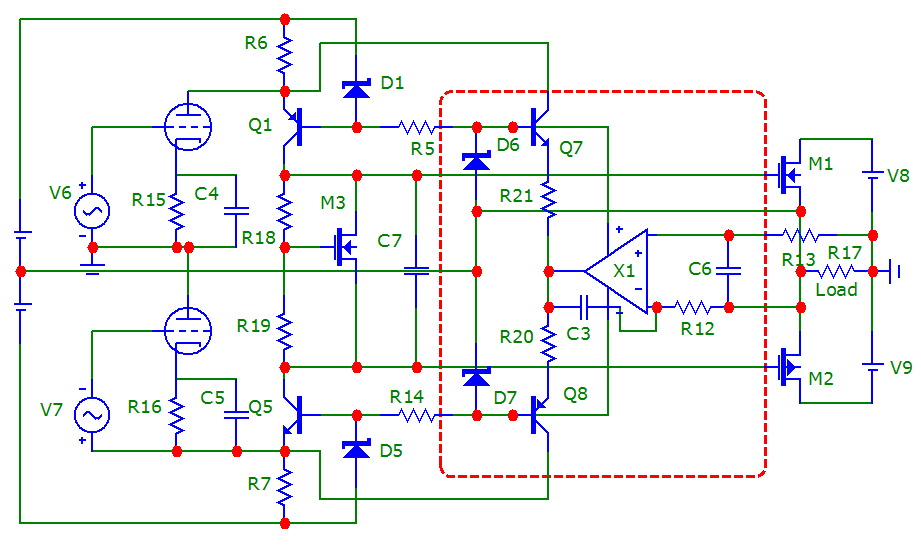

    Касательно УН. Думаете, это повторитель Уайта-Тейлора? А вот и нет! Это СРПП (рис 4)!

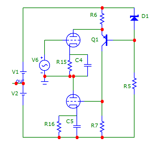

    Упрощаем дальше (рис 1): верхняя лампа - усилитель УН, нижняя - источник тока (без конденсатора в катоде) - просто противовес.
    ---------- Сообщение добавлено 13:56 ---------- Предыдущее сообщение было 13:52 ----------

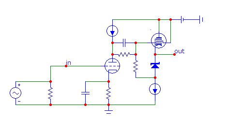

    И еще упрощаем (рис 2): один триод в УНе, выбираем R7>R6, чтобы скомпенсировать анодный ток лампы. Источник V2 при этом может быть низковольтным.
