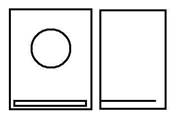

    Добрый день!
    Вот решил первый раз сделать щелевой порт и поэтому появилось пару вопросов. Порт будет располагаться в нижней части корпуса на всю ширину передней панели и будет образован дном корпуса и боковыми стенками, а четвертая сторона будет вырезана и прикручена к корпусу. То что пытался объяснить будет приложено на рисунке.
    А теперь собственно вопрос, будет ли данный порт нормально работать как ФИ?
    Меня мучают сомнения т.к. верхняя часть порта будет жестко прикручена к боковым и передней панелям, и следовательно порт не будет работать как резонатор потому что жестко закреплен.
    Делал ли кто нибуть такой порт и что из этого получилось?
    Большое спасибо за комментарии!
    приветствуется любая критика

    Дык, он и не должен резонировать. Резонирует, если так можно выразиться масса воздуха находящегося в порте. На рисунке классический щелевой фазик. Расчитать его минимальную площадь окна и частоту (всё это успешно делает софт), а потом настроить по факту и будет тебе счастье.
    По умолчанию Re: Щелевой Порт?
    настроить можно будет подкладывая листки чего-нибудь вроде пробки, войлока. уменьшая таким образом сечение, понизите частоту настройки ФИ, а вот повысить - никак. Причем, ошибка по сравнению с теорией обычно в сторону заниженной настройки. Так что заложитесь с запасом по сечению ФИ процентов на 30.

    Сейчас в своих фронтах делаю тож щелевик. Но он у меня расположен в верхней части задней стенки, т.е. задняя панель состоит из двух частей: нижней и переккрывающей ее на длину порта верхней. Причем верхнюю вреплю на болтах через прокладку их изолона. Преимущество: можно уменьшить сечение порта увеличив ширину опорных брусочков или увеличить сечение добавив толщину тех же брусочков (боковые стенки заложил с небольшим - 8 мм - запасом). А еще можно и легко поднять частоту настройки ФИ укоротив немного съемную панель.
    Кстати, необходимо учитыват, что из-за близости боковой стенки надо сразу на 14...15% уменьшать длину щелевого фазика по сравнению с рассчитанной в прогах длиной.

    Ну почему же повысить нельзя, а уменьшив длинну порта (верхней горизонтальной полки)?
    на #4
    лучше не длину уменьшать, а сечение наращивать.
    а дизайн фазика, как вы описали, я уже у кого-то видел
    всем хорош, но небольшой полочник с таким ФИ на полку не поставишь и на тенку не повесишь. А вообще-то, ФИ - это от лукавого. Сколько еще красок в Божьем мире: рупоры, ТЛ, Войты, ПАСы, ОЯ, Щиты, ЗЯ, Онкены, "Голоса Театра",ТР, Бины и много чего еще
    ФИ просто самый дешевый, но не лучший
    Дмитрий Соболев добавил 25.07.2006 в 18:34
    на #5 конечно, можно снизить длину порта.
    только это вам будет нелегко в случае с щелевым фазом в уже собранной колонке

    Потому заднюю стенку на болтах и делаю.
    А по проекту это - мининапольники, так что вплотную к стене ставить и не планировалось.
    Да и на оригинальность не претендую - такой фазик просто лучше всего в задуманный дизайн лег.

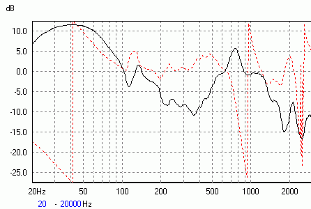

    Новичек пожалуй наихудший вариант для двуполосных систем, через этот порт тыловая часть диффузора будет участвовать в воспроизведении до до 2-3 килогерц, либо перенеси на заднюю стенку как у Клячина, либо сделай тыловой круглый ФИ напротив пищалки.

    Есть вариантик, когда при проектировании полка фазика делается с
    прикрученным длинными шурупами набором планочек (к торцу полки).
    Меняя набор, можно уменьшить длинну (сантиметров 5 - просто), толь-
    пластилинчиком потом промазать. Но стоит ли "овчинка выделки"....
    Разумеется, если задняя стенка съёмная...

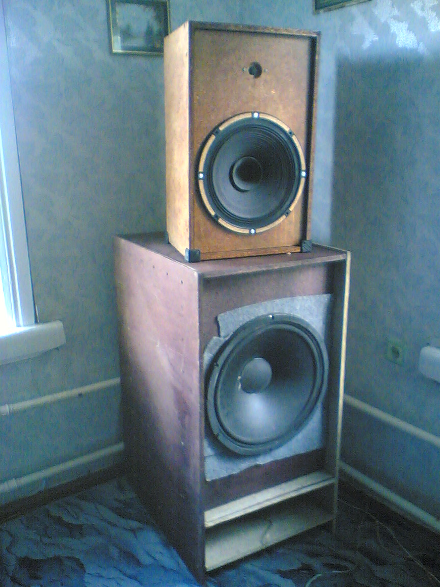

    ну вот НЧ с щелевым портом.
    правда щель не совсем щель
    Вот иллюстрация
