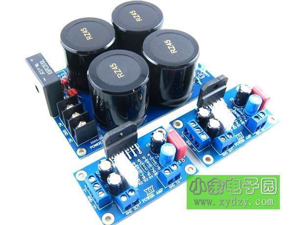

    Друзья, приобрел вот такой кит: http://img01.taobaocdn.com/bao/uploa...bI9_102537.jpg
    Довольно аккуратно изготовлены составляющие, паяется хорошо... Но перед включением и возможной наладкой хотелось бы посмотреть его принципиальную схему. В пакете ее не было, продавец вместо схемы дважды присылал инструкцию по сборке на китайском. На просторах Сети схемы никак найти не могу (но должна же быть!). Может, у кого есть? Помогите или ссылочкой или в почту bma280156@mail.ru!
    Заранее спасибо!

    Неужели у м/с затерты названия? А так по названию м/с скачиваем datasheet, обычно у китайцев по мануалам сделано. Если нет - срисовываете с платы, элементов-то кот наплакал и все подписаны.

    Да микруха-то LM3886, но судя по набору деталей и их номиналам - явно не из даташита схема (даташит смотрел, естественно). Видимо, и вправду придется плату вертеть-срисовывать...

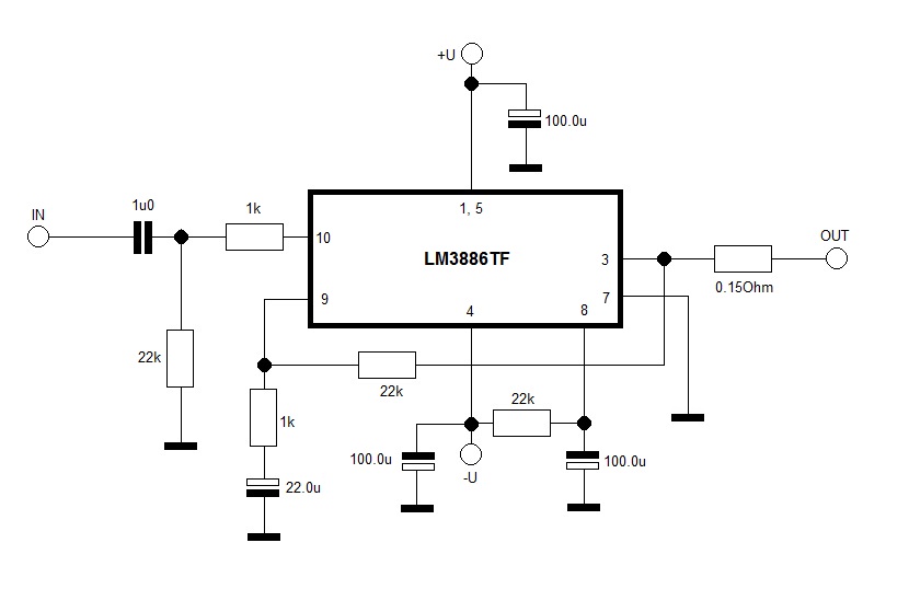

    Полопатил ссылку, конкретного нужного не нашел. Повозился с платой. Плата двусторонняя, причем я (дурак) успел ее набить, поэтому тыльная сторона для осмотра доступна, а часть дорожек со стороны деталей - не видна. Применил прозванивание, получил схему (см. вложение). Проверил несколько раз, вроде, все правильно, но не могли бы Вы свежим глазом посмотреть - никаких "капканов" я не понаставил? Заранее спасибо!

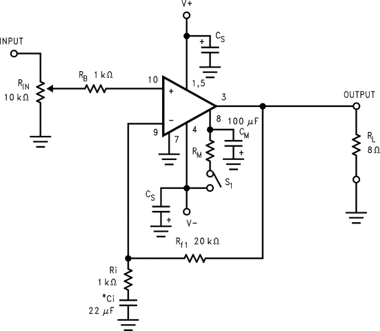

    А самому сравнить с даташитом - в лом?

    "...А самому сравнить с даташитом - в лом?"
    Почему в лом? Сравнил, естественно. Схемы сходные, но в моем варианте непонятен резистор на выходе 0,15 ом. Зачем часть мощи с нагрузки снимать впустую? Нагрузка - 4 ома, значит, 1/25 мощности уйдет в воздух. Или этот резистор какую-то роль играет (хотя в даташите отсутствует)?
    Сделайте лучше выход как здесь: https://forum.vegalab.ru/showthread.php?t=58364
    А ещё лучше всё оттуда скопировать.

    Спасибо, эту ветку я уже почитал. Особенно ценно там указание о разводке массы! Но в связи с полным отсутствием квалификации многого еще не понимаю (ПОКА). Тут будет просьба как к ментору - объяснить немного на "пальцах", например - надобность катушки на выходе - что она дает? Опять же, какая цель установки на выходе резистора 0,15 ом, все-таки? Назначение "снабберных" цепей на выходе УНЧ и в источнике питания (в нем их уже сделал) - более ли менее понятно (с силовой электроникой типа управления ТЭНами дело имел). Тут стоит задача использовать уже готовый кит по максимуму как есть (это к вопросу "А ещё лучше всё оттуда скопировать. "), но при этом ничего не пожечь (самое главное!), с чего, собственно, я пост и завел. Еще раз прошу прощения за ламерство, ибо усилок поиметь хочется, надобности в его супер-пуперности нет, а профессионально изучить проблему возможности не представляется.
