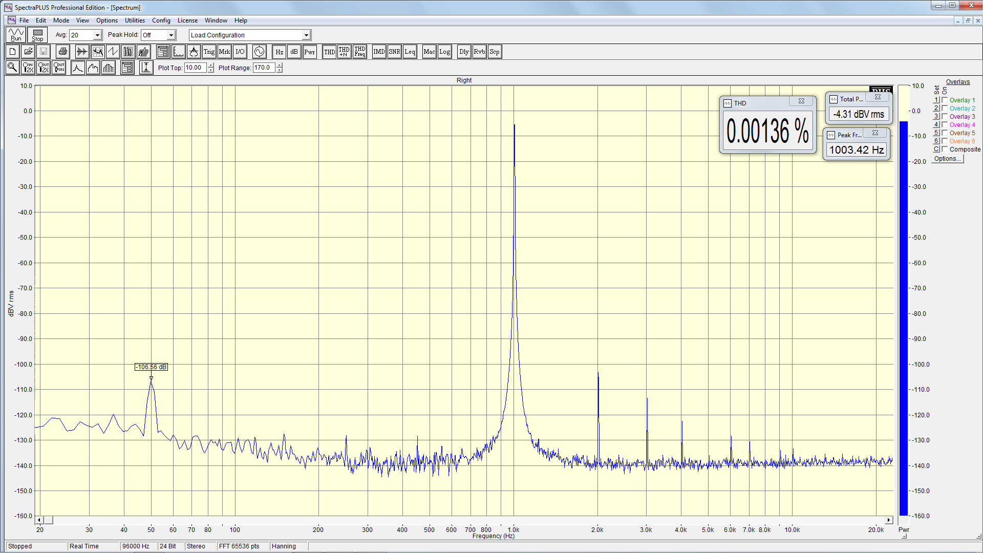

    Сделал инверт, гармоники те-же, но ещё вылезло 50гц на 20дб...
    Убираю тантал, посмотрим...
    Так там главное не в инверте самом по себе, а в большом усилении буферов

    По умолчанию Re: Мощный сверхбыстрый композит
    Убрал тантал, возросла 3 гармоника, даже хуже стало!
    Тут вот ещё в чём заковырка:
    На выходе LT постоянное смещение, от -5мв до +10мв.
    И не хочет балансироваться, как в ADA4870 Почему?

Название:	10 в 4 ом.png
ID:	284471 Вот на максимальной мощности 4 ома, 10 вольт эфф.
Название:	10 в ХХ.png
ID:	284472 тоже на ХХ
