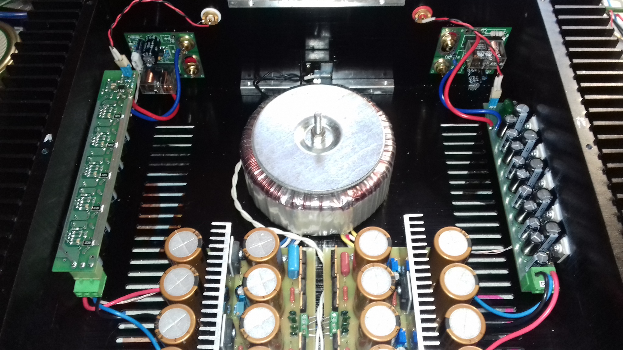

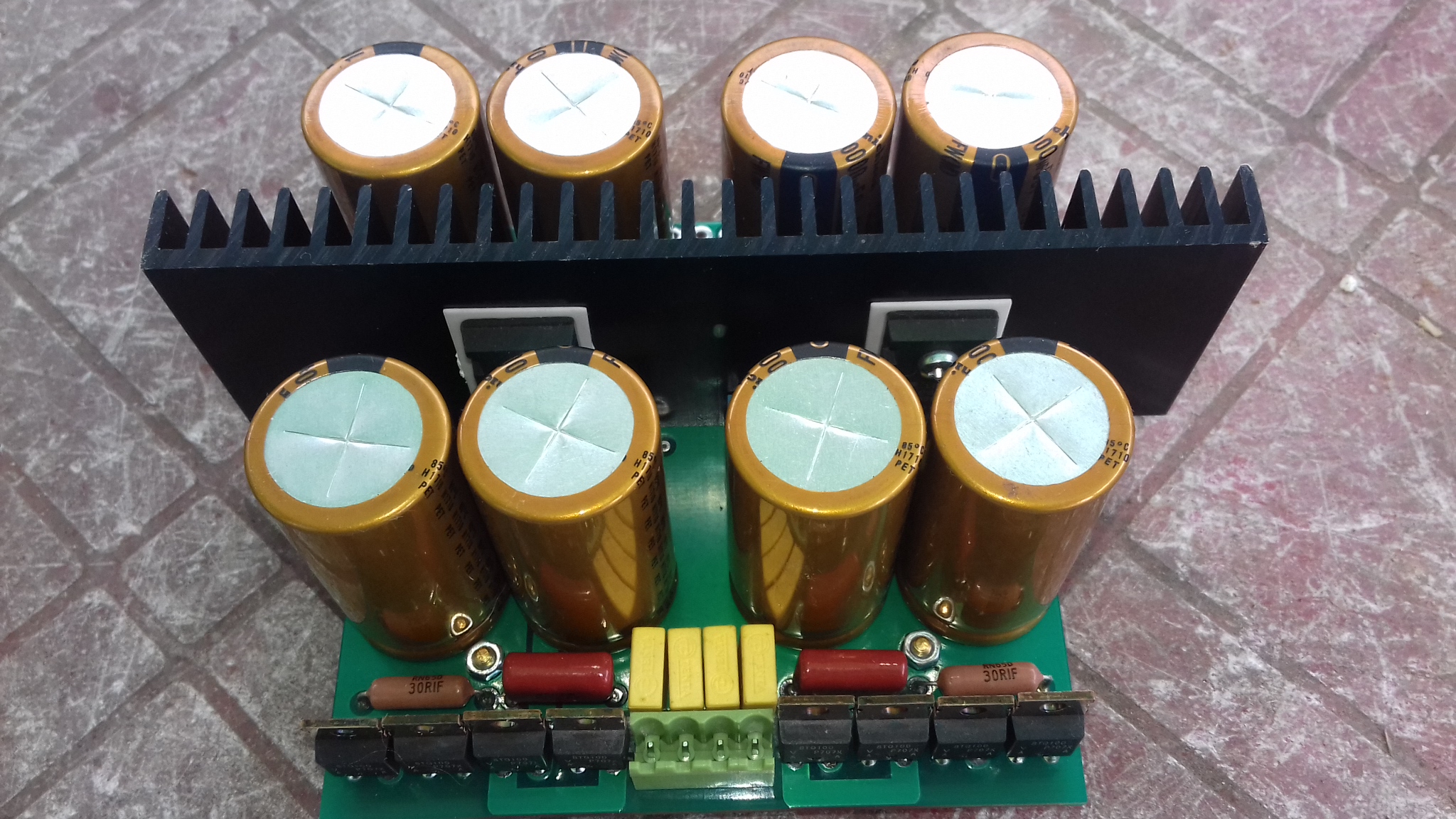

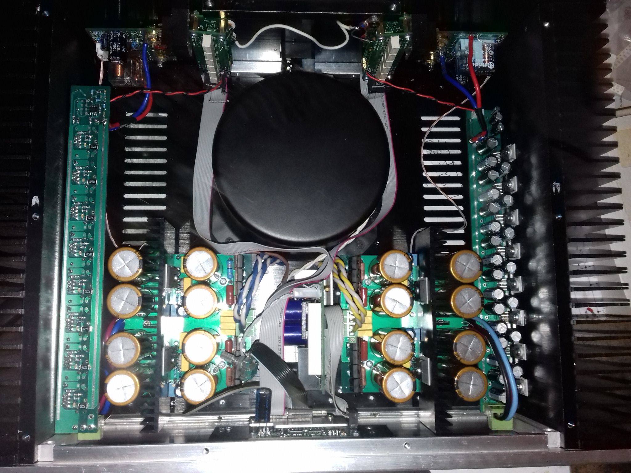

    По умолчанию Мощный сверхбыстрый композит MAX

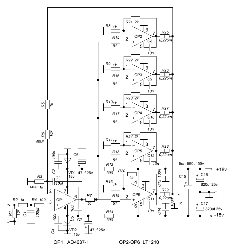

    Максимальная выходная мощность 25 ватт, на нагрузке 4ома!
    Нашёл классный ОУ, в самый раз для композита. АDA4637-1 плюс LT1210
    Основные микрухи-буфера.
    http://www.linear.com/product/LT1210
    http://www.linear.com/docs/2461
    http://www.farnell.com/datasheets/1947262.pdf
    http://www.analog.com/en/products/amplifiers/operational-amplifiers/jfet-input-amplifiers/ada4637-1.html
    Три в одном, усилитель напряжения, драйвер, и ВК с большим выходным током!
    Да, и самое главное, широкополосный и быстрый!
    Чем быстрее усилок, тем меньше ошибка ОООС.
    А самое главное всё очень просто, всего два активных ОУ.
    Не надо термостабилизировать. Не нужен интегратор удержания нуля.
    Полный размах выходного напряжения на нагрузке 4 ома 30 вольт.
    Ток холостого хода одного канала 200ма, с пятью LT1210, радиатор чуть тёплый.
    Звук, полный улёт, детальность, атака, тембра голоса очень натуральные...
    Осталось только минимизировать гармоники....

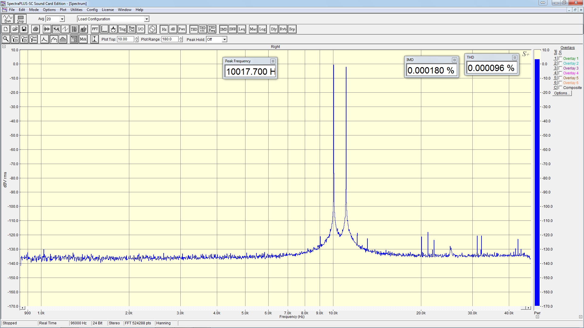

    Импульсные хар-ки сняты без входного фильтра С1 на нагрузке 4 ома.

    Может лучше как в ZD-50: OP1 в инверт и буферам большой Кус?
    Глядишь и C4-8 не нужны будут:
    This is a worst-case condition, as the amplifier is more stable at higher gains and with some resistive load in parallel with the capacitance
    Аватар для MAXIM_A
    13.11.2007
    МО Салтыковка
    77
    12,376
    По умолчанию Re: Мощный сверхбыстрый композит
    Инверт можно проверить. А С4 нельзя убирать, это коррекция ОУ по даташ...

    Смакетировал такую схемку:
    Вложение 284090
    ---------- Сообщение добавлено 15:45 ---------- Предыдущее сообщение было 15:38 ----------

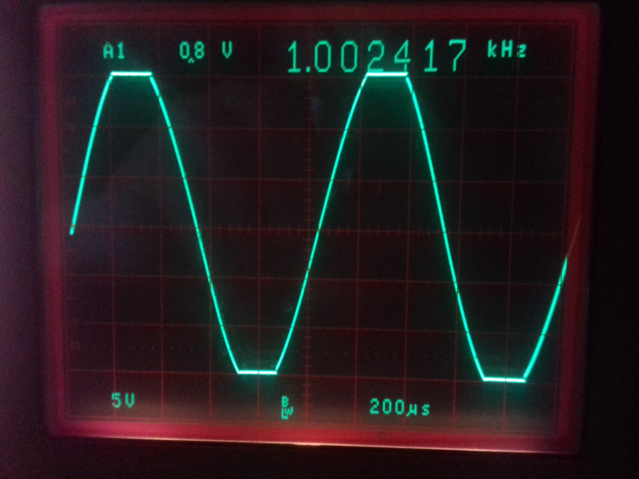

    Нагрузка 4 ома. Осциллограф с делителем 1:10
    Мощность то какая на нагрузке ?
    Получилось 25 ватт

    О примерной стоимости комплектухи на 1 канал можно спросить?

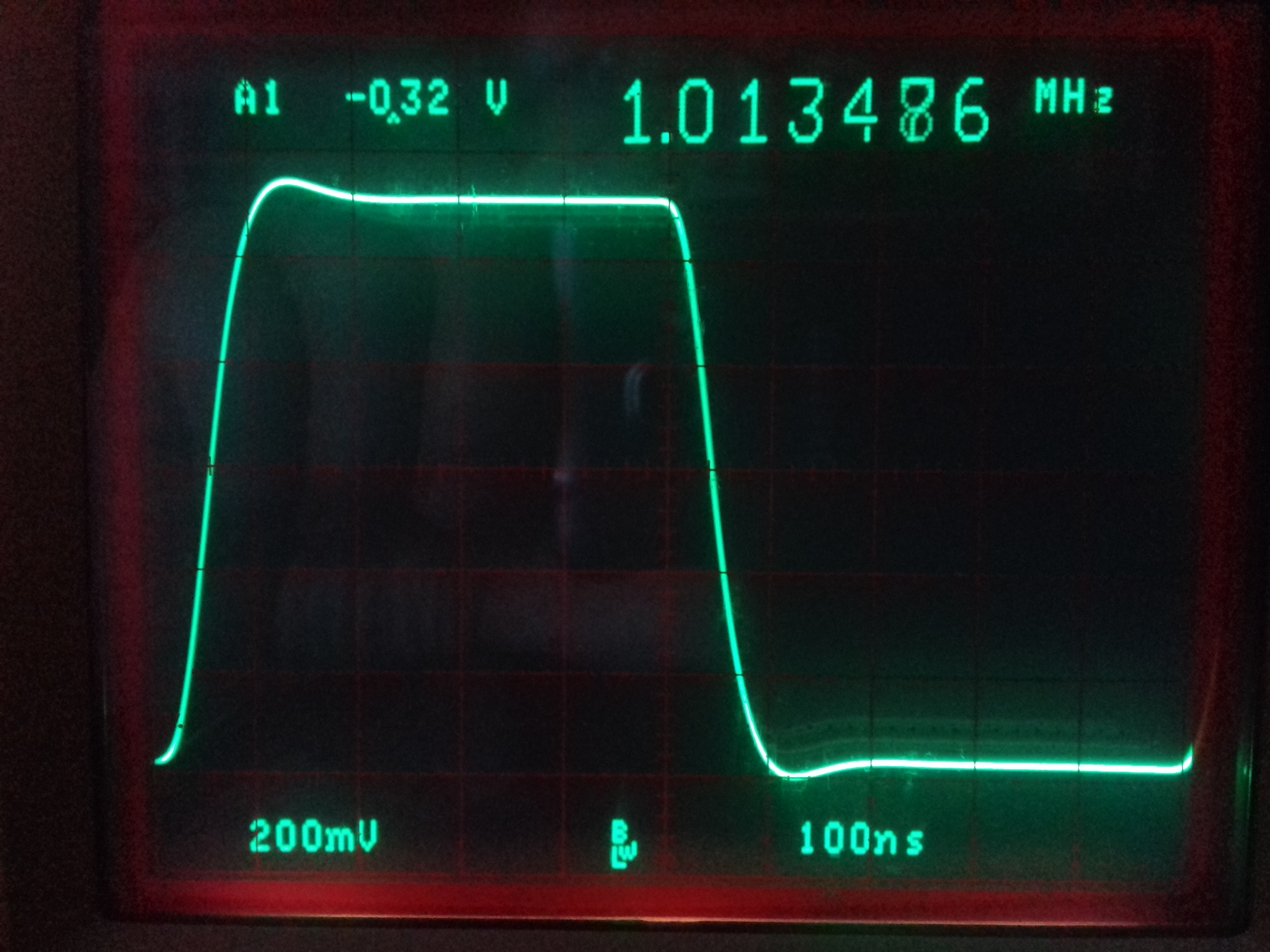

    Константиныч, а в чем он сверхбыстрый?
    Прикинул по осциллограмме - ~100 В/мкс?
    По теории должно быть не меньше 300в/мкс.
    Посмотрел генератор, это импульс (фронт) повтор.....
    Нужен ген, с более крутыми фронтами!

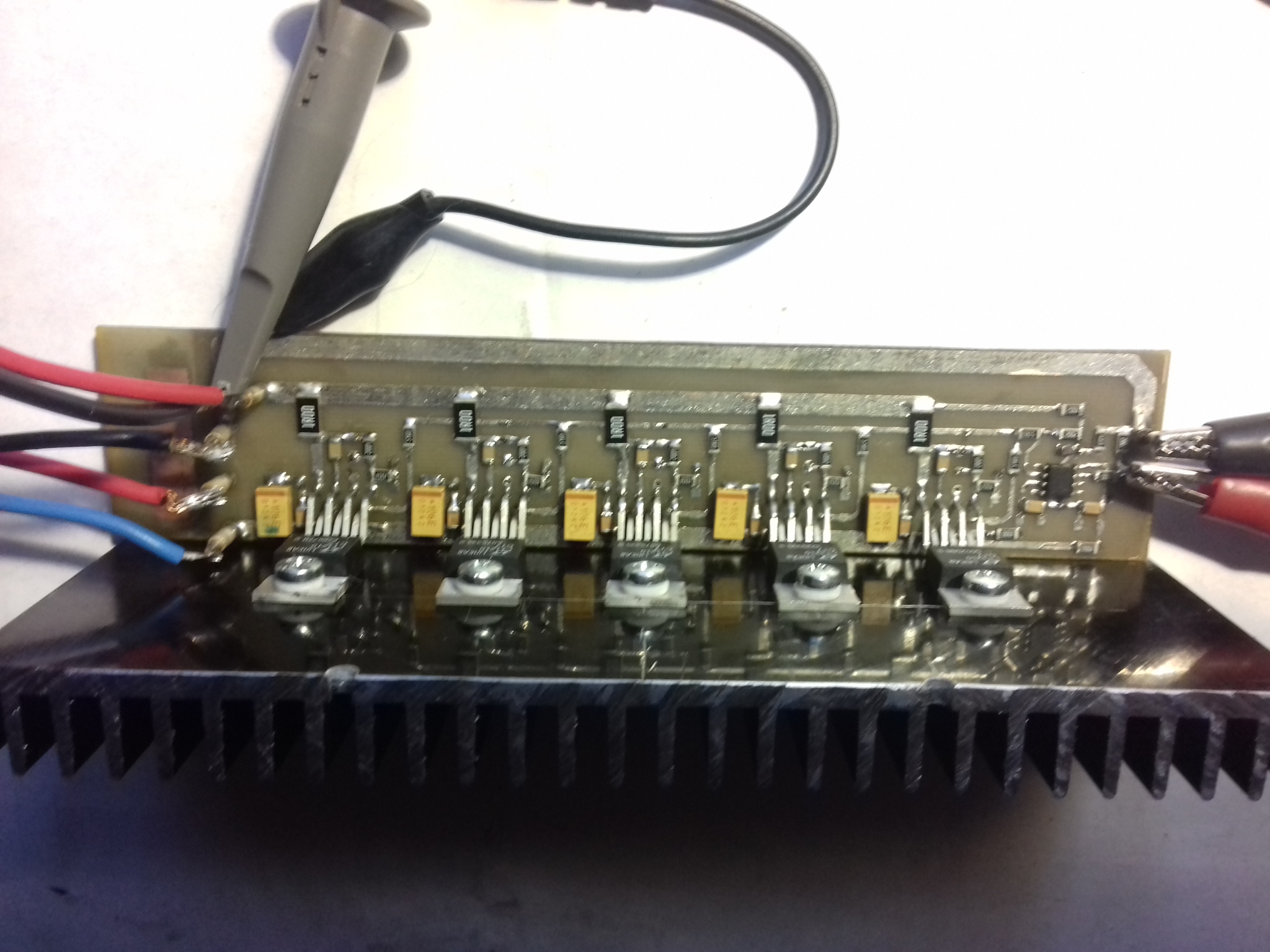

    MAXIM_A, На мой, нубовский взгляд, на плате не хватает хороших электролитических конденсаторов по питанию, лучше у каждой микросхемы выхлопа.

    Это при усилении 20 и С3=10 пФ?
    Вот на дискрете ~170 В/мкс при усилении 10 и миллеровском кондере 20 пФ:
    https://forum.vegalab.ru/showthread....=1#post2289701
    А ведь можно увеличить усиление до 20-30 и уменьшить кондер до 8-12 пФ, тогда будет приблизительно вдвое быстрее.
    Обязательно будут! Это макет, основная борьба с ВЧ помехами....

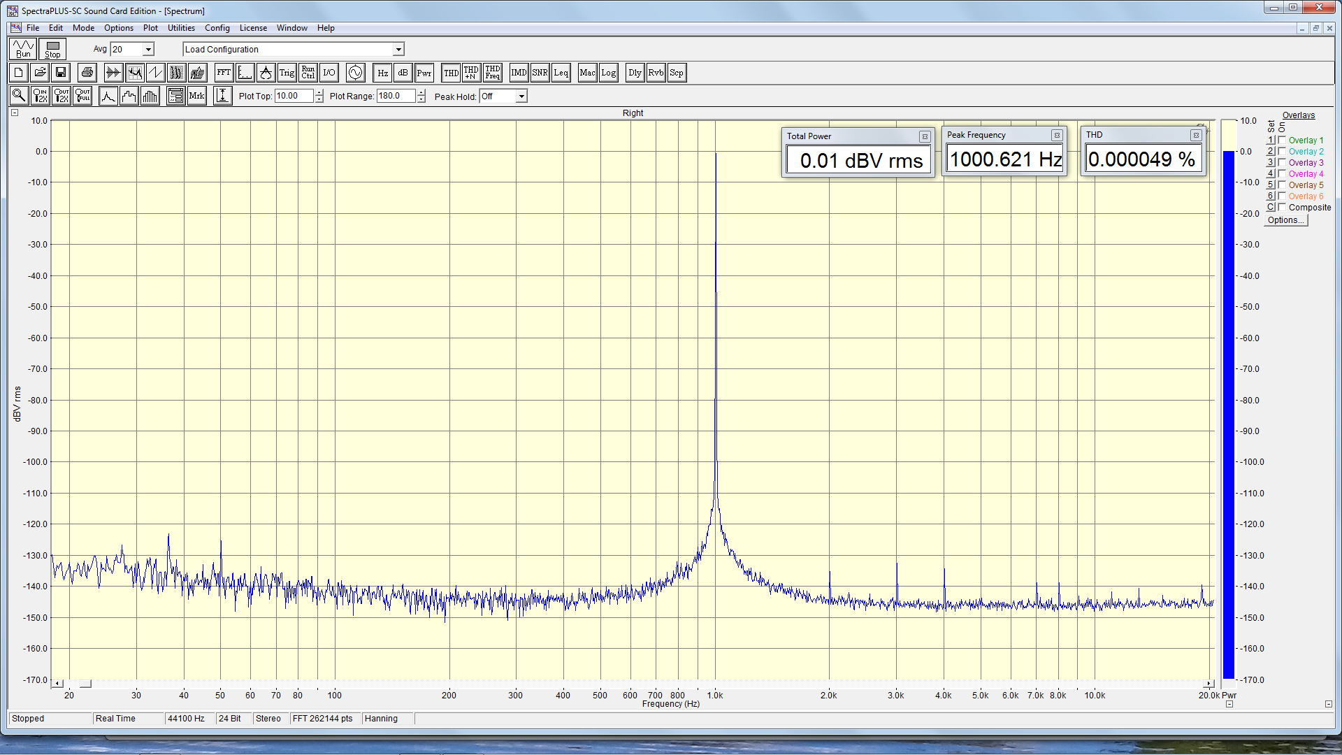

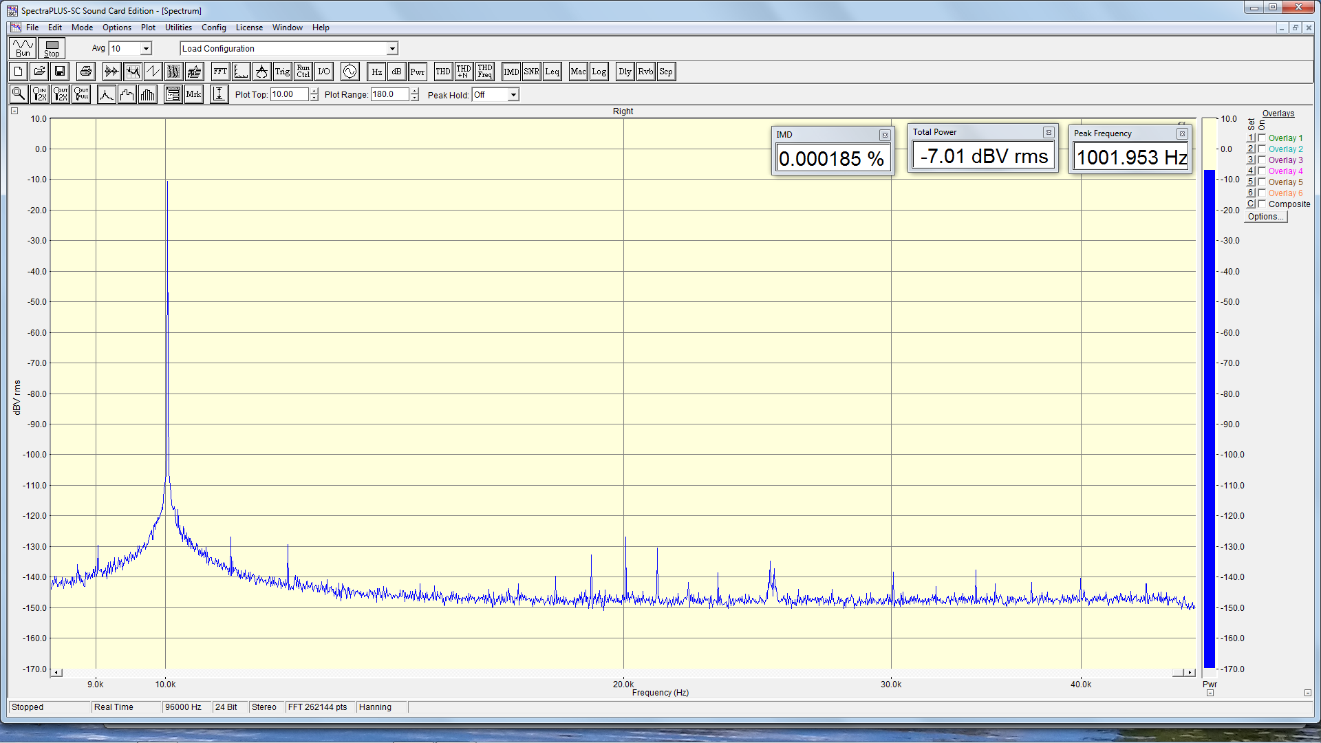

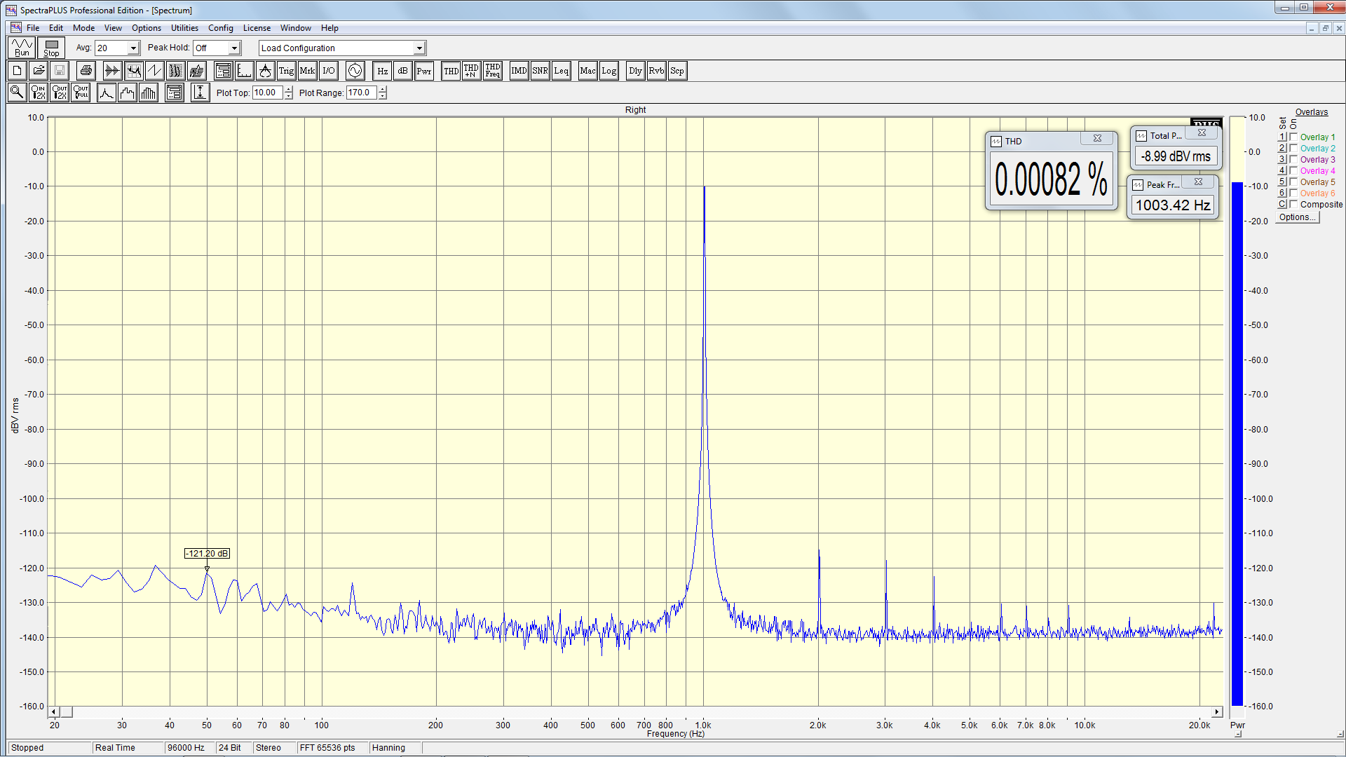

ID:	284331 Это на макете, без нормальных фильтров по питанию.
    Как поет лучше скажи ?
    MAXIM_A, Спектр при какой мощности снят?
    Сергей
    Аватар для MAXIM_A
    13.11.2007
    МО Салтыковка
    77
    12,376

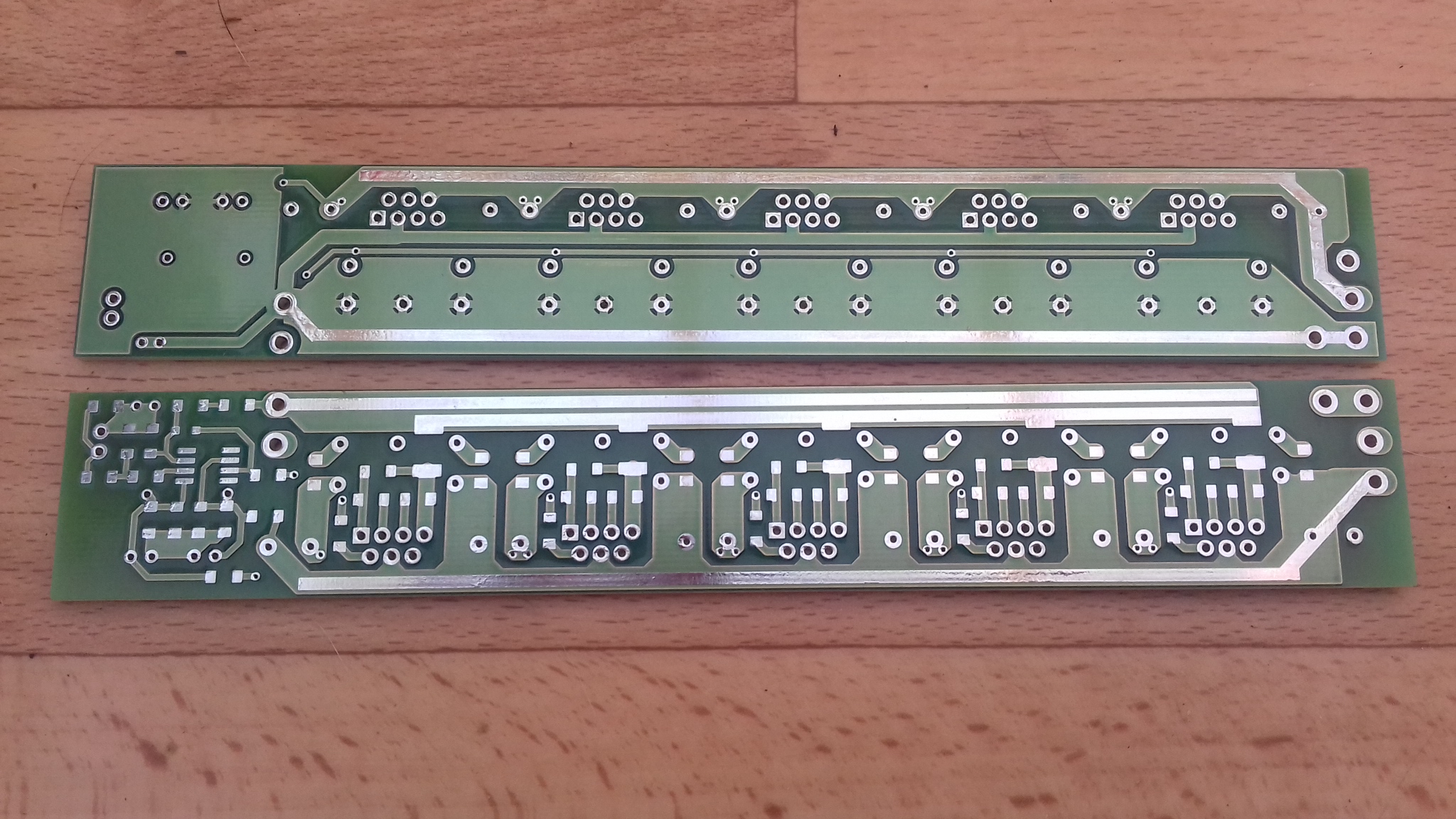

    Этот спектр при 10 вт, при большей начинают расти искажения, видимо надо делать лучше конструктив ПП, или увеличивать число буферов.
    Андрей Константинович
    Завсегдатай Аватар для Ромыч
    30.11.2004
    3,604
    С увеличением числа буферов проблемы с конструктивом ПП будут только расти. Как бы не пришлось в 4 слоя уходить. Да и ограничение по питанию делает бессмысленным наращивание буферов выше некоторого количества - в зависимости от импеданса нагрузки. Для 4 ом нагрузки по идее и 3-4 буферов уже достаточно.
    Согласующие резисторы (которые щас 1 ом) нельзя в 2-3 раза поменьше номиналом поставить?
    Вообще конечно прикольный вариант, еще бы 1210 были подешевле Хотя если сгруппироваться и купить сотню штук и потом раскидать, получится вполне приемлемо.
