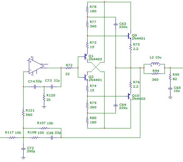

    В приведенной топологии мы получаем бесплатные "защитные" фильтры на входе и выходе диффОУ. А какая там реально полоса ООС - уже менее важно.
    Ну и как обычно, крайне не рекомендуется отступать от даташитной разводки подобных ОУ, особенно если ее приводят:
    Это все не в тему. Это все - если хочется включить ОУ сам по себе. Кому нужен датащит - слушает THS6012 или TPA6120.
    С буфером все емкости с выхода на вход идут лесом, потому как тянуть несколько см проводника с подобной емкостью - нарваться на резонансы и паразиты. Получим отличный "ООС"ный звук. Ну и пирата заодно порадуем, ведь он говорил, что звука нет.
    Нормальный способ - ограничить полосу ООС через буфер, сделав для ОУ локальную ОС на ВЧ через CRC Т-цепь. Это действительно хорошо, но такое думать мне лень, это не мой ушник .
    Ну это как-то так (и тогда имеет смысл воспроизводить датащитовскую плату, только вместо одного конденсатора с выхода на вход - два последовательных):

    Как-то так. И вслед за пиратом хочется вздохнуть
    Цитата Сообщение от Джон Сильвер Посмотреть сообщение
    Если бы было так просто
    Да, если б все было так просто..
    Только вот почему-то многим это кажется не очень-то простым и предпочтение отдается эмиттерному повторителю. Это, как-бы сказать.. Ну вот пират знаком с морской тематикой, он поймет: "не надо чтоб ..., надо чтоб блестело"
    Но если просто нужно чтоб работало, достаточно сделать полосу ООС (на ВЧ) уже (понизить петлевое на частотах выше мегагерца). Тогда критичность на ВЧ значительно падает и уже не нужно гонять десятки МГц через буффер. А самое главное, настраивать такую цепь просто (свистит/не свистит) и звучит она ничуть не хуже нормального варианта.

    Ну это как-то так
    Вот Вы говорили про питание +/- 5В. Я правильно понял что это питание входа?
    Это питание всего.
    А в мосте это 9 вольт амплитудного, для обычных наушников более чем
    Зато класс А проходит без радиаторов даже на маломощных транзисторах

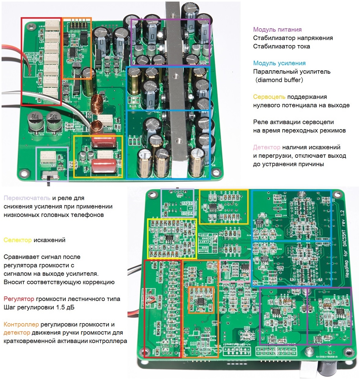

    Мост для ушника, только именно сконструированный как мост (а не как это нынче - "два ушника рядышком") - это реальная тема.
    Ок.
    Брать за основу?
    Или причесывать?
    ВК загнуть вот так:
    А вот это в облегченном виде как перекрестный симбиоз двух Бет22?
    https://forum.vegalab.ru/showthread.php?t=72108
    Завернуть ВК Беты22 вот так:

    Именно, тут скорее важно сокращение пути тока нагрузки на плате (и не дай бог - за ее пределами)
    Так на плате ток ходит от коллектора выходника одного канала, до коллектора выходника другого. Тут не то что БП, тут мимо кассы даже конденсаторы питания (которые совместно с резисторами в цепи питания вполне справились бы с задачей)
    Я ж картинку показывал
    Выходники там видно, только представить себе, что это не два канала, а две половинки баланса.
    Брать за основу?
    Что? ушник с амплитудой 60 вольт? и со счетверенными выходниками? Электростатам слишком много тока и мало напряжения. Остальным, даже самым высокоомным, вполне хватит и моста с +/-15 питания. Причем по току это вполне вытягивает обычная комплиментарная пара 4793/1837
    Приведите пример, когда 30 вольт амплитуды не даст 120 дБ.
    Единственное исключение - те самые AKG, но они вроде как вообще не под ушной усилитель.
