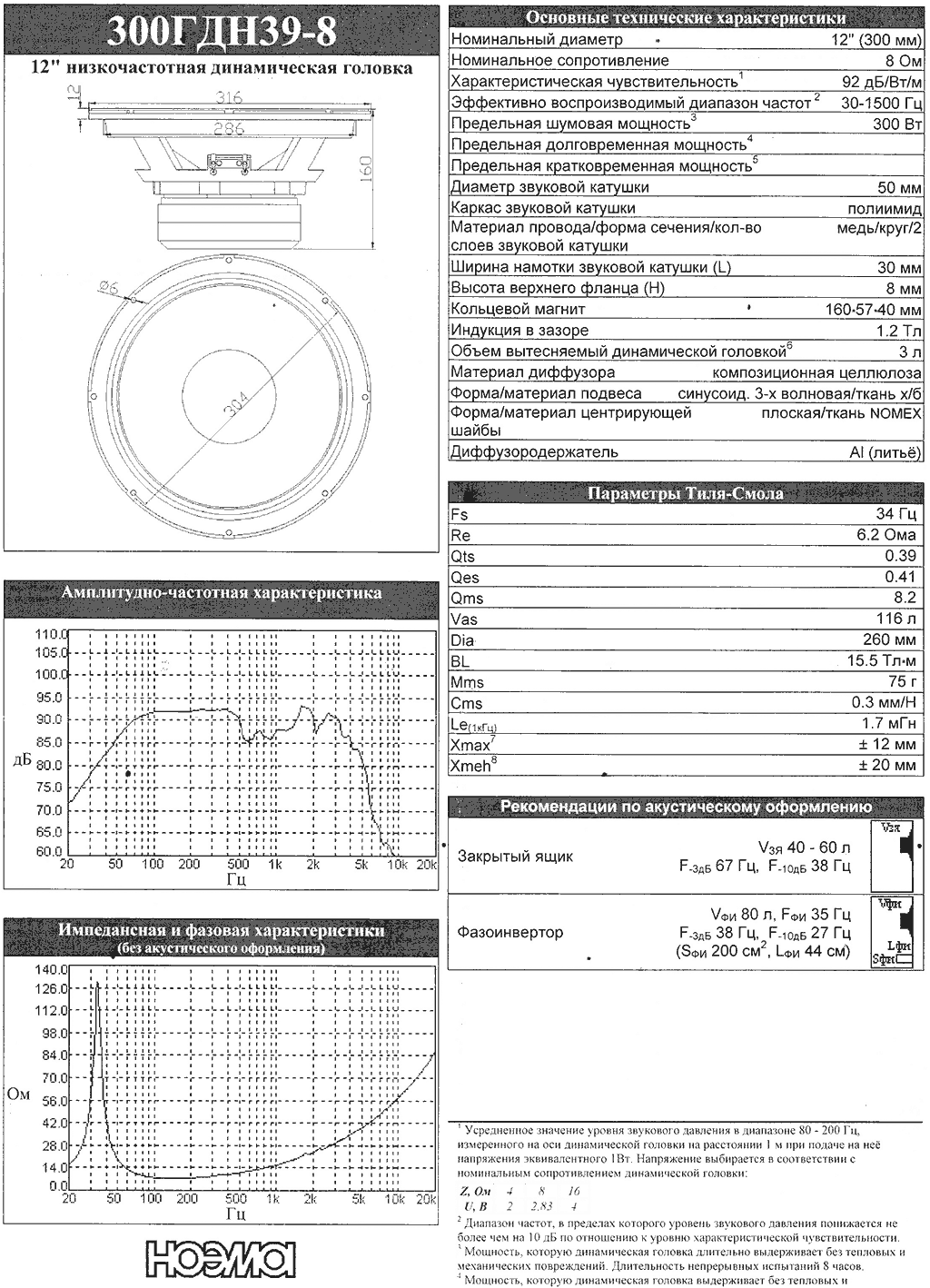

    Первыми я выбрал НЧ динамики - ими оказались Ноэмовские 12" 300ГДН39-8, сделанные под заказ (облегченная подвижка, увеличенный магнит). Как результат, получились динамики вот такого вида
    https://drive.google.com/open?id=0B2...3I4OFV1YnFubDQ
    которые из-за своей низкой добротности так и просятся в ФИ. Но всё же будут стоять в ЗЯ с объемом 50-100л с корректором. Без корректора они будут работать лишь с 80Гц.

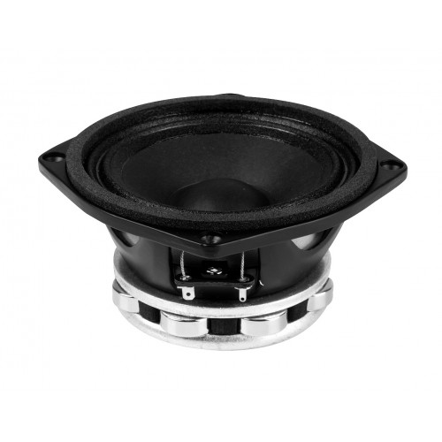

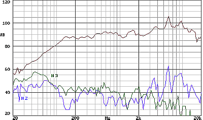

    Дальше я выбирал СЧ и ВЧ. В итоге остановился на beyma 5g40nd (5" бумажный конус)
ID:	256696 Нажмите на изображение для увеличения.

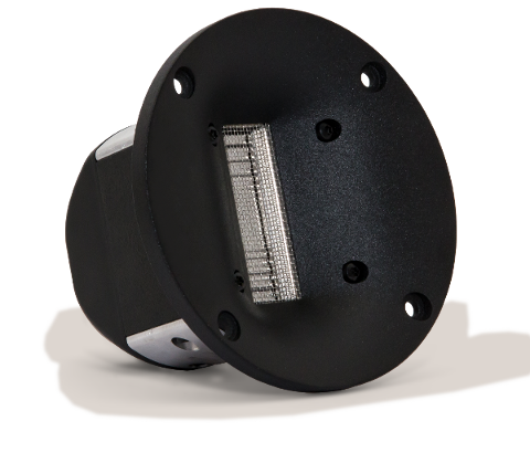

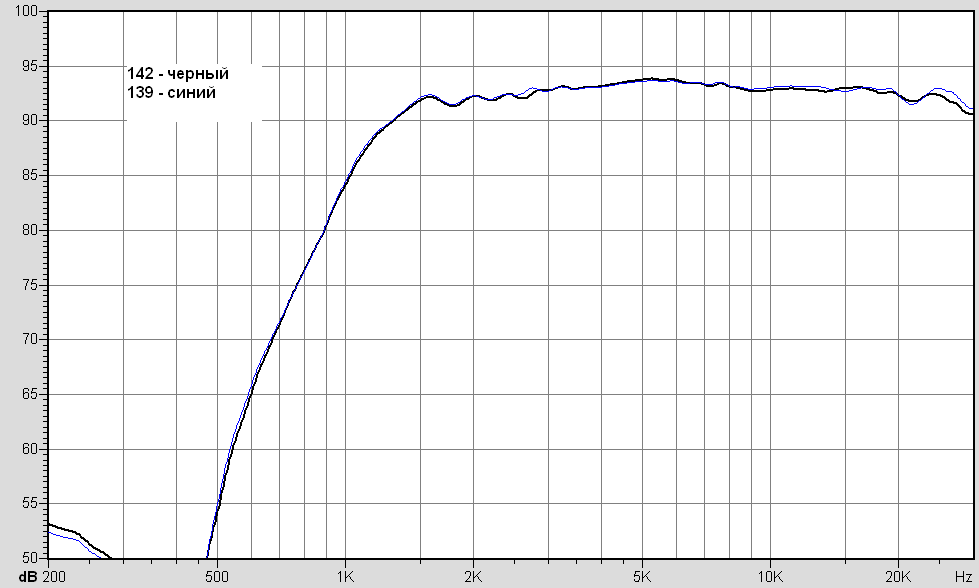

    и Viawave RT850 (ленточный рупорный твитер, производства Malinovsky D)
    https://forum.vegalab.ru/showthread.php?t=11715&page=33
    Набор динамиков мне нравится тем, что он, на первый взгляд, вполне себе согласован. Все три модели обладают мощным мотором, ровной АЧХ, одинаковым номинальным импедансом и чувствительностью.
    Частоты раздела, предварительно, будут 300Гц и 3500Гц. А потом посмотрим.

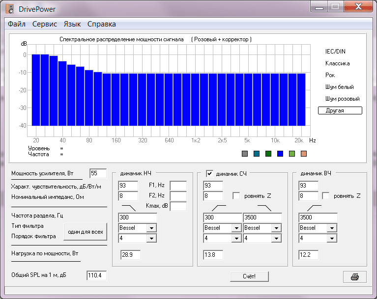

    4. Проектирование усилителя

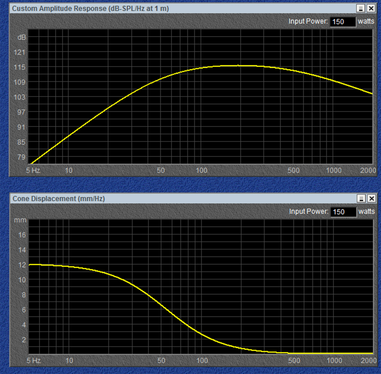

    Пока что не могу понять, какую мощность закладывать. Попробовал прикинуть в программке drive power, которая берет за основу розовый шум в качестве распределения мощности по спектру.
    По предварительным оценкам, если ограничиваться номинальной мощностью динамиков (ограничением служит ВЧ, у которого номинальная моща всего 12Вт в своей полосе частот, на эту мощу и нормировал всё), то на СЧ+ВЧ нужен усилок всего лишь на 25Вт, а на НЧ, с учетом коррекции +11Дб (цифру взял с учетом расчетного падения АЧХ в ЗЯ 80л) на 30Гц, достаточно будет... 29Вт. Даже с двухкратным запасом получится 50Вт на СЧ-ВЧ и 60Вт на НЧ.
    Чувствую, где-то подвох и для расчета мощности усилителя с корректором такая методика не годится. Думаю, что в реальности НЧ потребует еще большего запаса, т.к. на НЧ приходит сигнал не в виде розового шума, а вполне определенные частоты, типа от бас-гитары. Соответственно, если придет 30Гц синус, то 60Вт усилитель просто захлебнется.
    Можно попробовать зайти с другой стороны. Если нарисовать график хода подвижки в зависимости от частоты (P=150W, объем 100л), то на при f<40Hz наблюдаем амплитуду, близкую к предельной 12мм.
    Это значит, что больше 150Вт усилитель точно не нужен. Скорее всего, всё же поменьше хватит.
    Кстати, получается, что на 30Гц больше 104дБ не выжать, но от двух колонок получится 110дБ.
    Интересно, есть ли смысл понижаться по частоте, или всё же настраивать сабсоник на 30Гц?

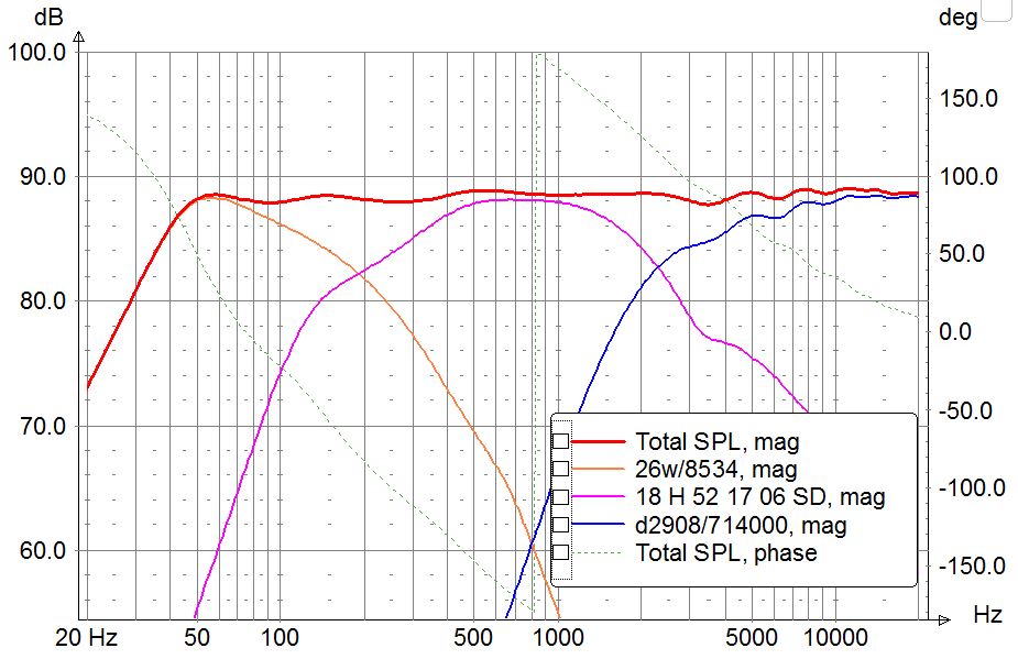

    Я тоже задавался вопросом о быстрых домашних АС и на досуге моделировал в LSPCad*е разные варианты.
    Указанные СЧ и ВЧ - одни из первых кандидатов. ВЧ слышал лично, и мне RT850 весьма понравился.
    По поводу СЧ еще лучший и более дорогой вариант, который мне приглянулся - Audiotechnology C-Quenze 15 H 52 12 06 SDKM http://www.audiotechnology.dk/iz.asp?id=4|a|935|||

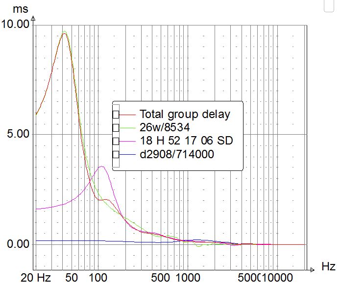

    А вот на НЧ я бы поставил недорогой, но весьма неплохой Scanspeak 26w/8534g00 http://www.lautsprechershop.de/pdf/s...6w_8534g00.pdf
    Он будет не менее скоростной, чем упомянутый НЧ от Ноэма, но при этом имеет лучшие параметры. В том числе ниже играет. Что касается чувствительности, то при моделировании в ЗЯ литров на 60 с учетом баффла - вполне можно выйти на 90 дБ.
    Частоты раздела у меня получаются в районе 200-300 и 3000.
    При этом НЧ получаются даже от 28 (-8 дБ).

    50 Вт на СЧ-ВЧ наверное вполне, а вот с мощностями НЧ явно несуразица какая то по первому расчету
    я бы не стал, не надо им лезть в сабвуферный диапазон, будет потеря панча

    на СЧ лучше этой беймы ну или прямых аналогов, из 5-к не слышал ничего.

    Интересно! А почему ФИ, а не ЗЯ, если снизу подпирается 18" сабами? Или сперва делались АС, а потом возникла идея сабвуфера?

    Графики - близнецы-братья
    Обратил внимание, что на СЧ в топовых моделях фирмачи стараются ставить не менее 6". Судя по отзывам, это дает более широкую и достоверную сцену.
    Интересные тут динамики использует Троелс - http://www.troelsgravesen.dk/Diy_Lou...AudioTecnology
    Да так и есть это просто мой подход к звуку. Выработался с годами.

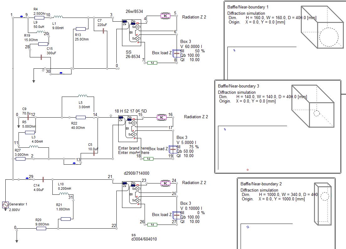

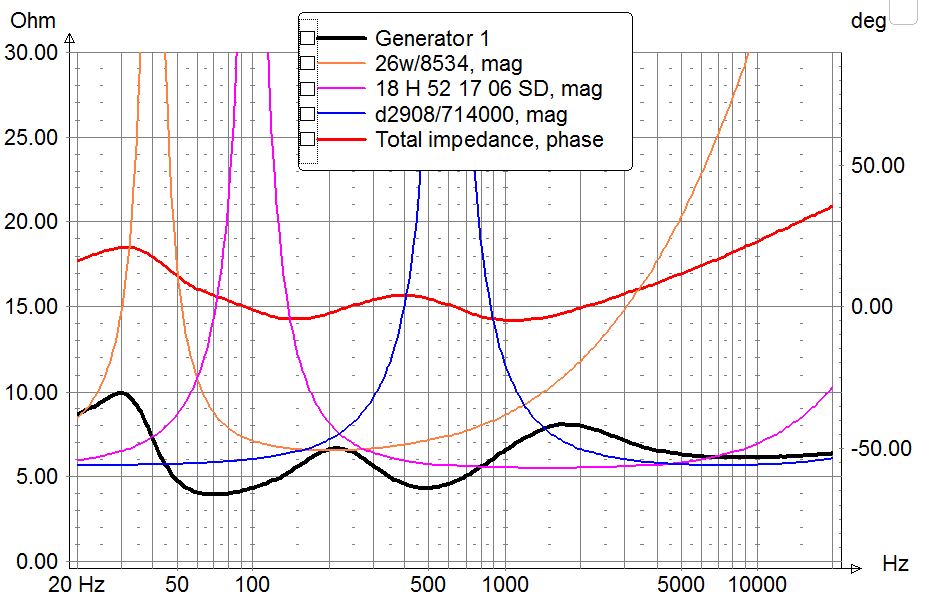

    Чтобы как-то поддержать тему
    У меня моделирование домашней трехполоски пока так получается:
ID:	256743 Нажмите на изображение для увеличения.
ID:	256744 Нажмите на изображение для увеличения.
ID:	256747 Нажмите на изображение для увеличения.
    old chap Аватар для subsonic
    07.10.2007
    11,588
    По умолчанию Re: Домашняя трехполоска с активным кроссовером
    Красиво, слов нет!
    А звучание. как карта ляжет?
    Чем красивей картинка тем больше вопросов, почему?
    Многое наяву совсем не так.
    flipper
    Красиво
    честно, не особо. Скат СЧ сверху явно кривоват, причем его кривость всего в 12 дб от полки начинается. Ничего хорошего это не предвещает.

    Пока не имею возможности перейти к макетированию и полевым испытаниям.
    Поэтому упражняюсь в симуляторах и изучаю готовые изделия, осваиваю принципы аудиостроения. Стараюсь научиться добиться заданных переходных характеристик.
    К примеру, указанные НЧ и СЧ используются тем же Троелсом и как их применять в целом понятно.
    Влияние баффла. Тут есть с чем поэкспериментировать на практике.

    Дааа 9 мгн 2,5 ом на нч это красиво. Слов нет. Чета я подозреваю что чуйка там будет 83 если не меньше. Плохо симулчтор настроен

    3. Какой объем оптимален на НЧ для ЗЯ с корректором? Есть ли тут какие-то рекомендации, или годится правило "чем больше - тем лучше"? Завал по АЧХ будет в любом случае, так как динамик совсем не годится для ЗЯ
    (fres = 34Гц, Qts = 0.39), поэтому корректор нужен, уже начиная с 70-80 Гц.
