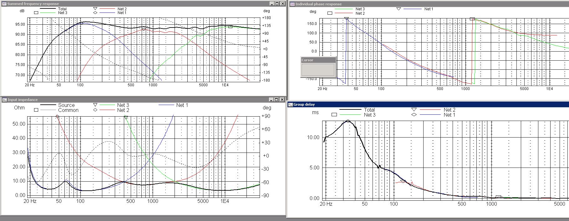

    FaitalPro 15PR400. http://www.faitalpro.com/en/products.../?id=101060100
ID:	252922 Нажмите на изображение для увеличения.
ID:	252923 Нажмите на изображение для увеличения.

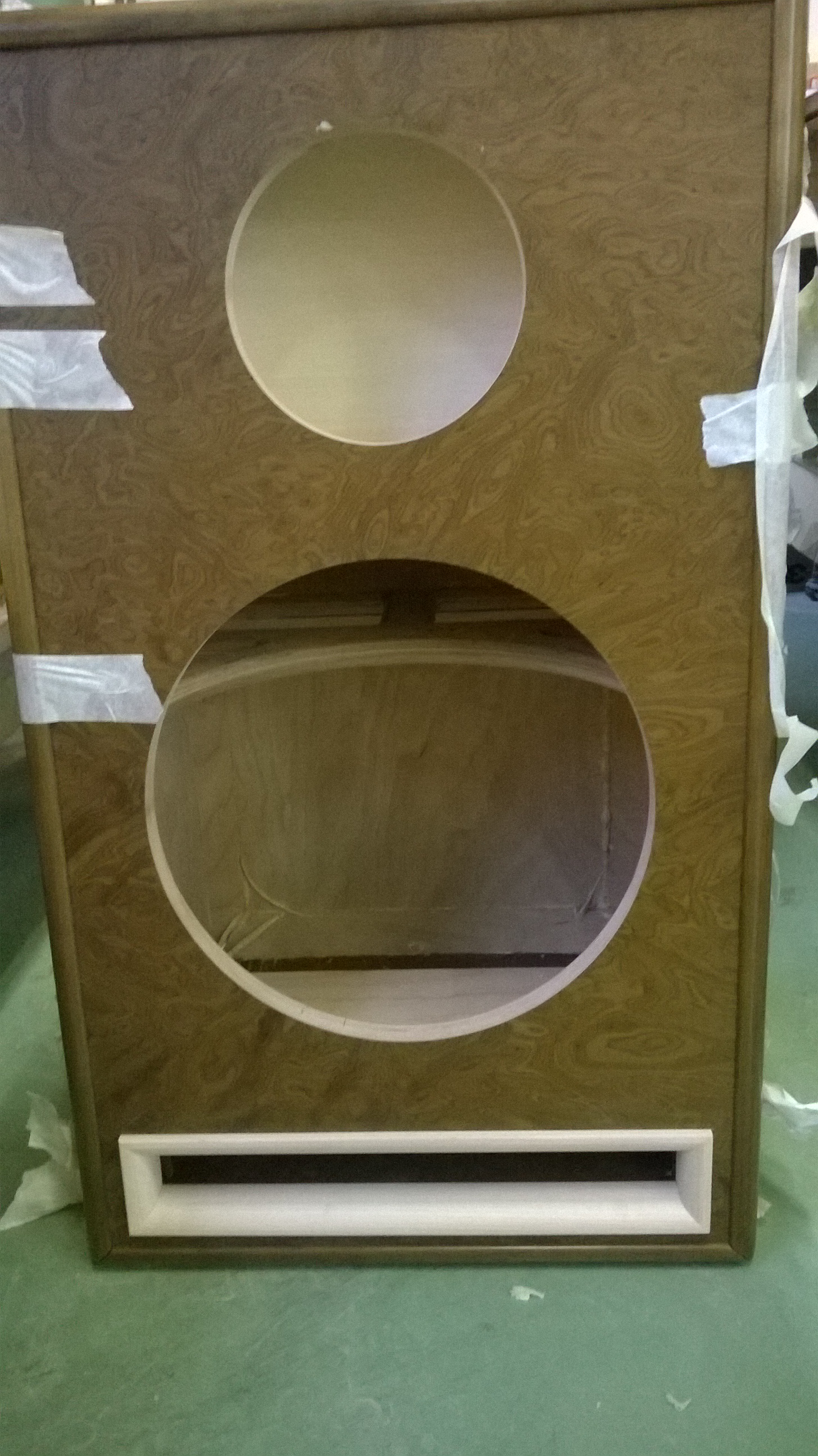

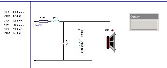

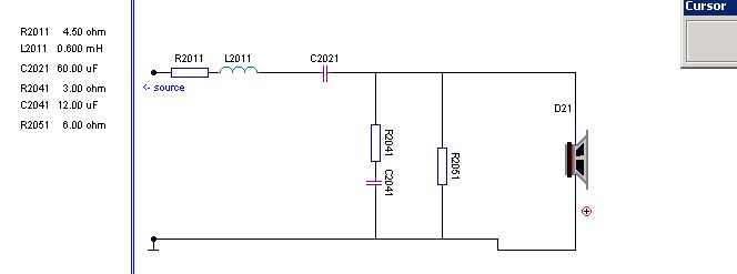

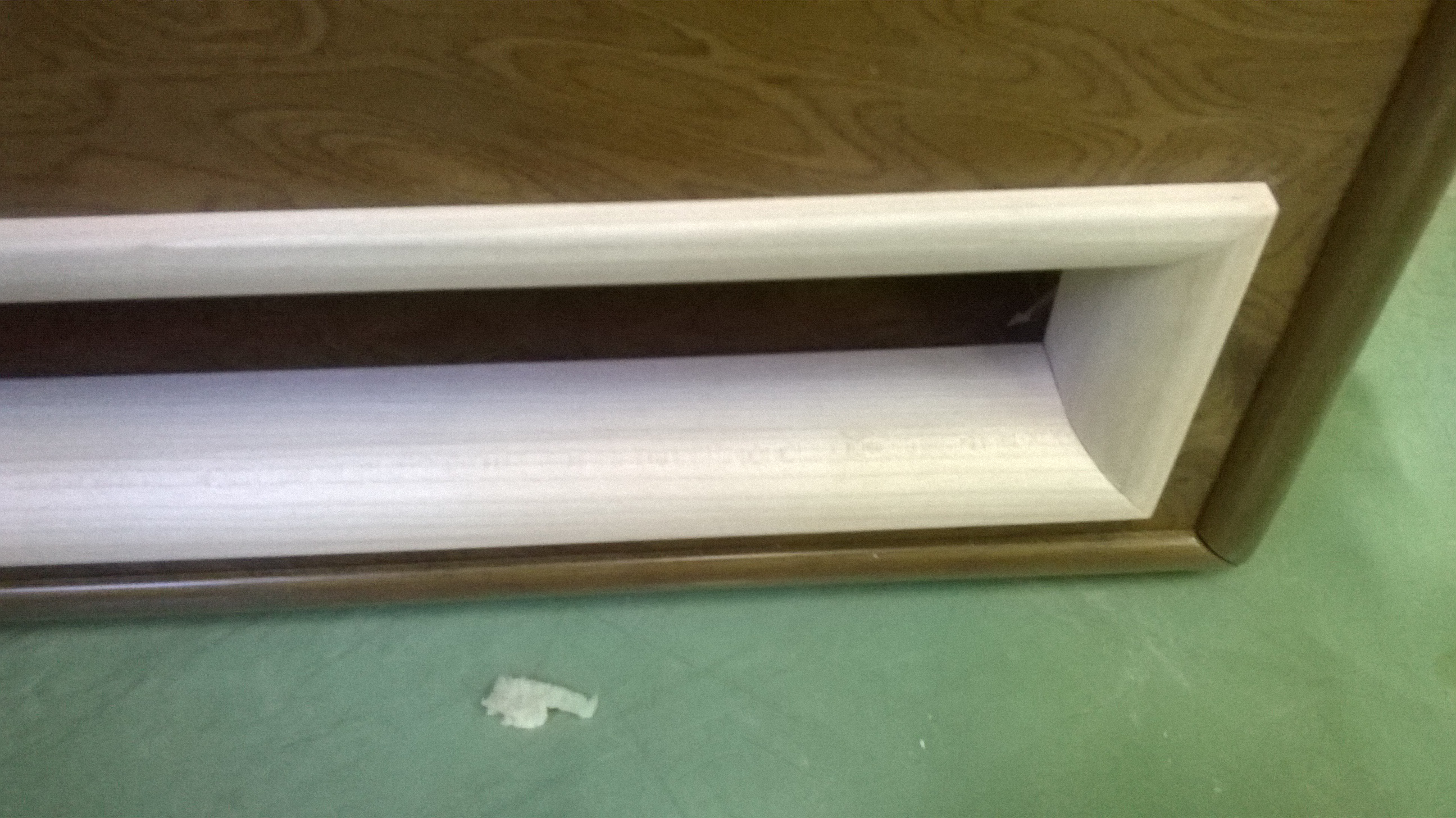

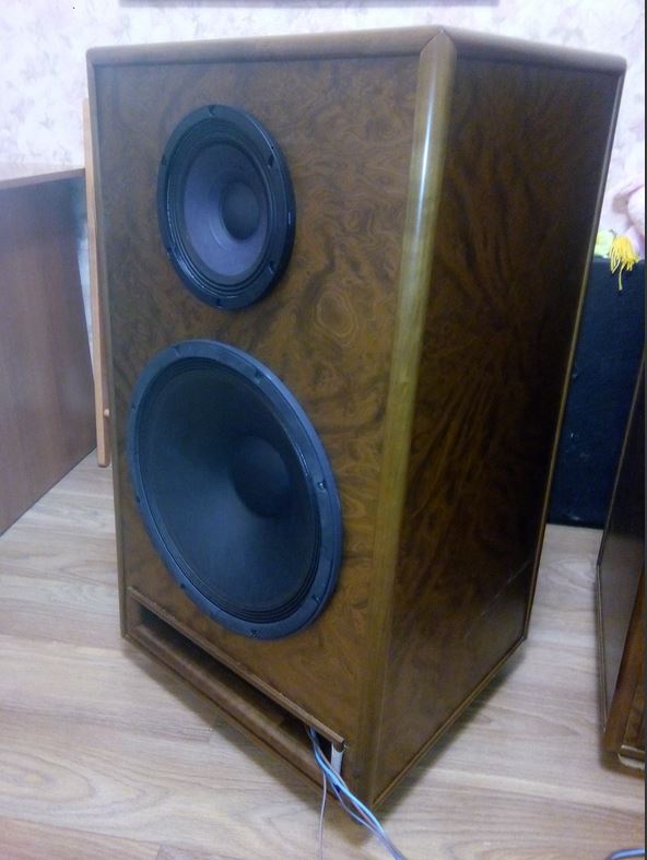

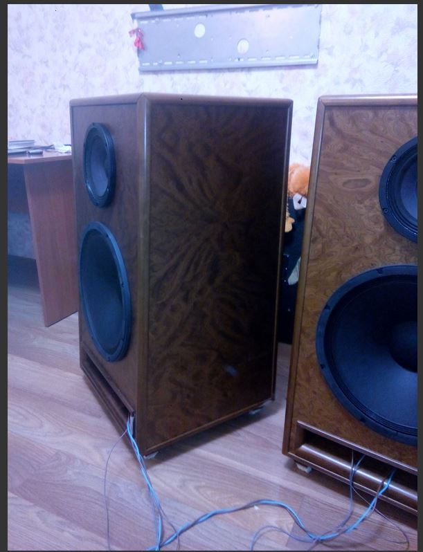

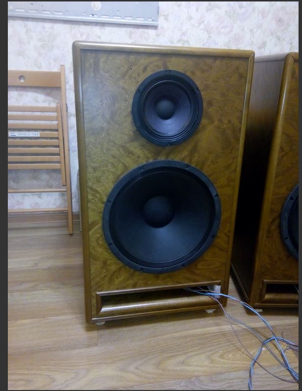

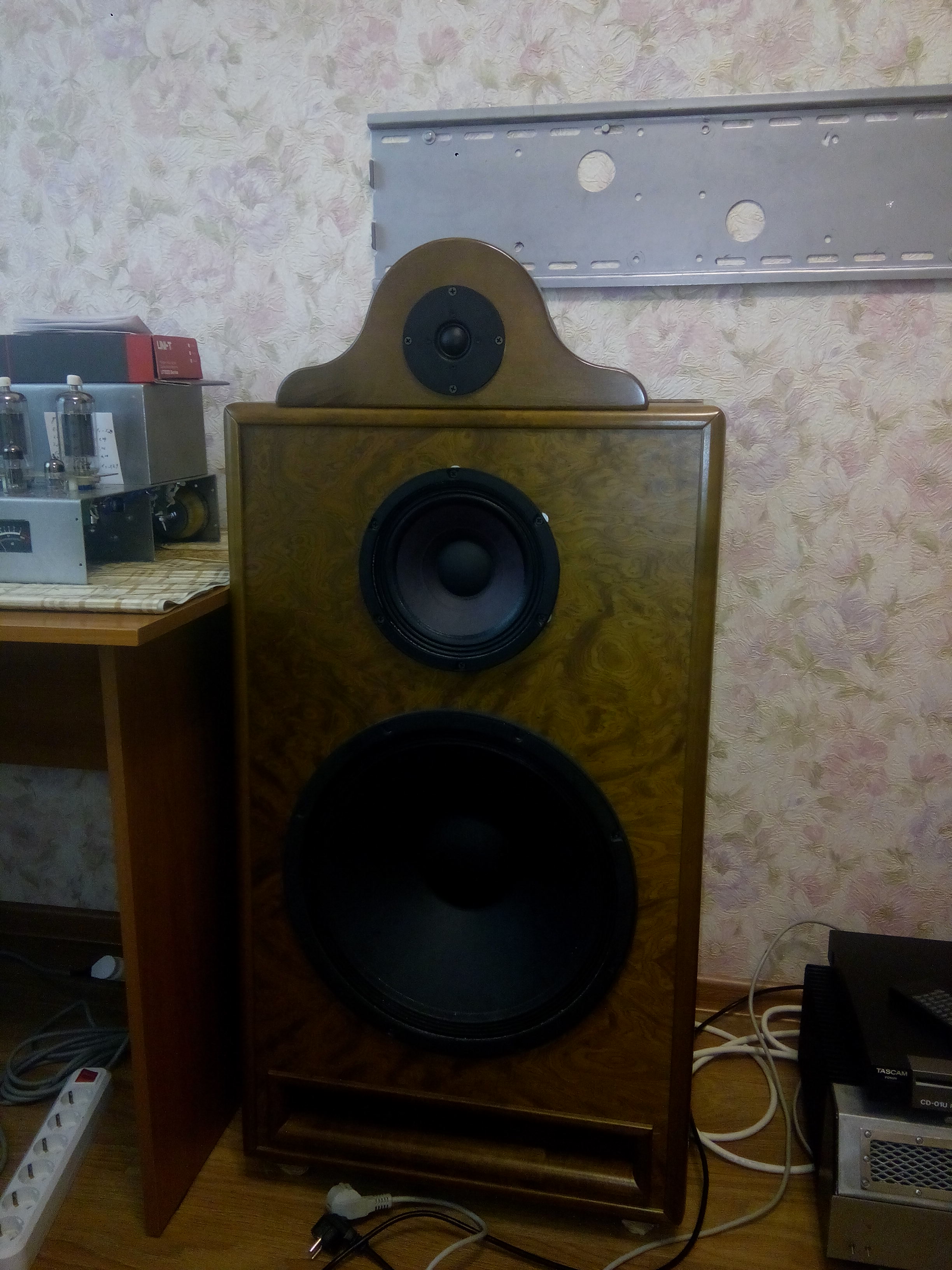

    Ясчег 100л настройка 45Гц
    Фильтры под бафл 40см динамики все по центру.
    Ну как бы, обсуждение приветствуется.

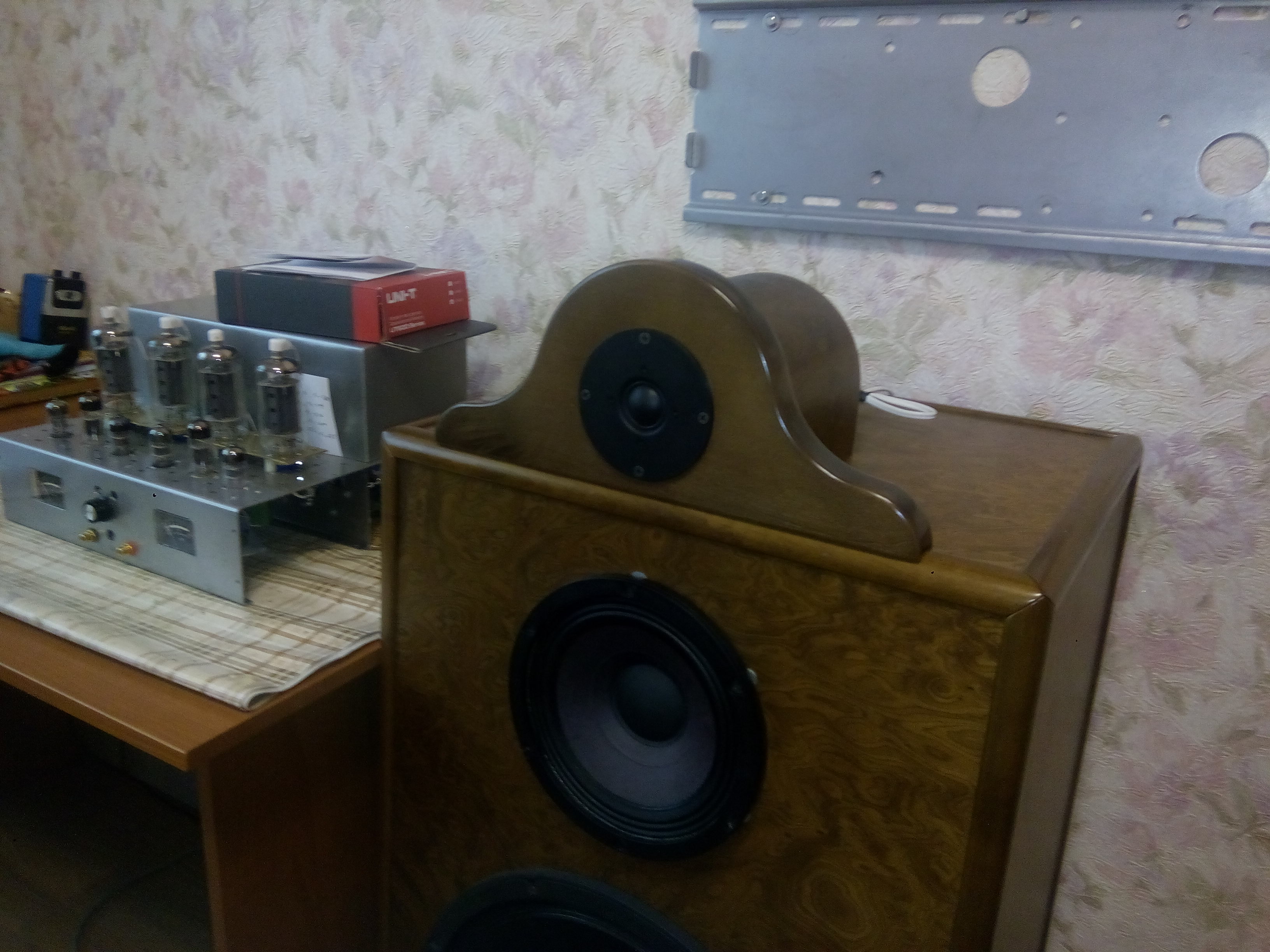

    Звук, пока в процессе настройки.
    https://yadi.sk/mail/?hash=9m3d4n6mx%2FVYxTVbnFej3UA25O92AYXxUV6I3fo2bDI%3D&uid=43096023

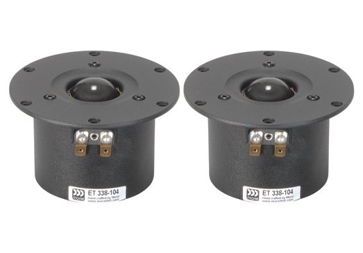

    Интересно... Пищалку есть ещё возможность поменять? Я бы из недорогих с низким разделом D2608/913000, который бывший пирлес 810921 поставил. Сильно лучше звучит.

    Аватар для Gofrey
    05.05.2009
    4,365
    По умолчанию Re: >FaSound GD> 15PR400-8M400-1149
    любые пищалки с чуйкой в районе 90 подходят. ну кроме мелких лент разумеется.
    особо низкий резонанс не нужен думаю в районе 800-1000 уже хорошо.
    вообще 1149 у меня есть и девать её некуда поэтому для пристрелки пока эту поставим, а там видно будет. Вообще хороший писч сюда проситься.

    нет тут специальная СЧ 8-ка которую долго искали, и весь смысл проекта в том? что здесь не будет рупора, в идеале здесь будет некрупный и недорогой AMT.
    например
    http://audio-hi.fi/ru/mundorf_amt19cm21-c-p-404.html
    но это только мои рекомендации.
    Вообще фишка в дальнобойности СЧ т.е масштаб и сцена обещают быть очень впечатляющими.
    Старый знакомый Аватар для Живой
    23.10.2007
    527
    А, ясно. Задумка хорошая, но вот с некрупным и недорогим AMT может не получиться. Я за купольник. Если не нравятся тряпки, можно металлические Сеас.
