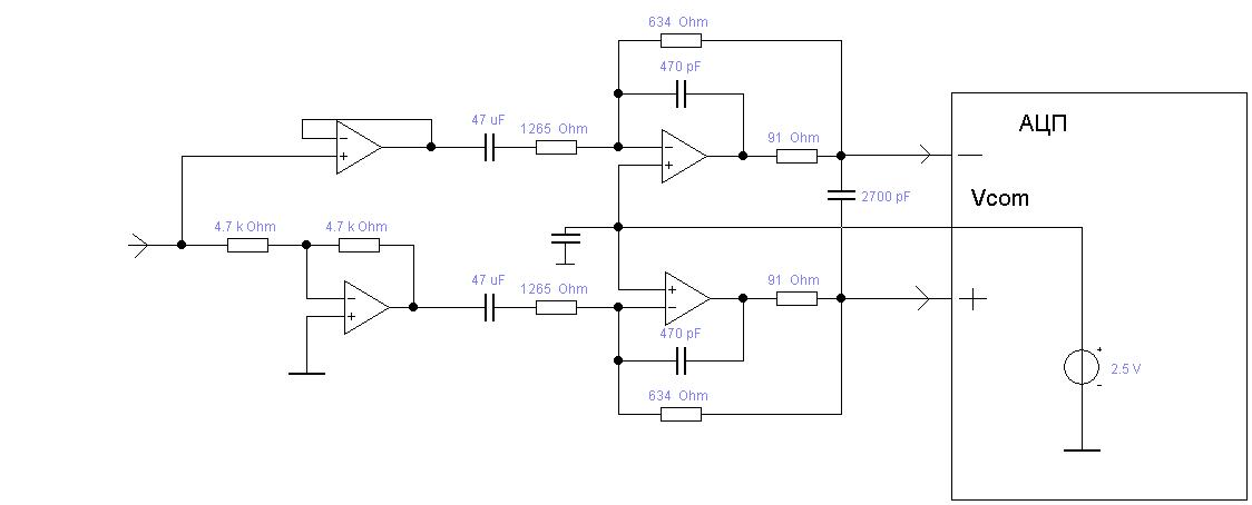

    Недавно возникла потребность в измерении искажений.Была поставлена задача измерять искажения не хуже -140-150 дБ(хотелось бы меньше,цифры исходя из реалий) с достаточной достоверностью при условии калибровки АЦП.Поиски привели к АЦП и аналоговым генераторам синуса.В тему хотелось бы включить обсуждение выбора БП и материнских плат(как оказалось не менее влияющих на шумовую полку чем БП) для звуковых карт PCI-PCI-E c 24bit АЦП, генераторов синуса с сверхнизкими искажениями,полосовых и режекторных фильтров для повышения разрешающей способности АЦП методом подавления частоты гена,аттенюаторов(в том числе дифференциальных) входа АЦП, FFT-анализаторов для АЦП, теоретических базовых знаний по выше перечисленным вопросам.Надеюсь на высказывания и участие уважаемых профессионалов.
    Думаю данная тема заинтересует не только меня но всех кто интересуется измерениями с АЦП.

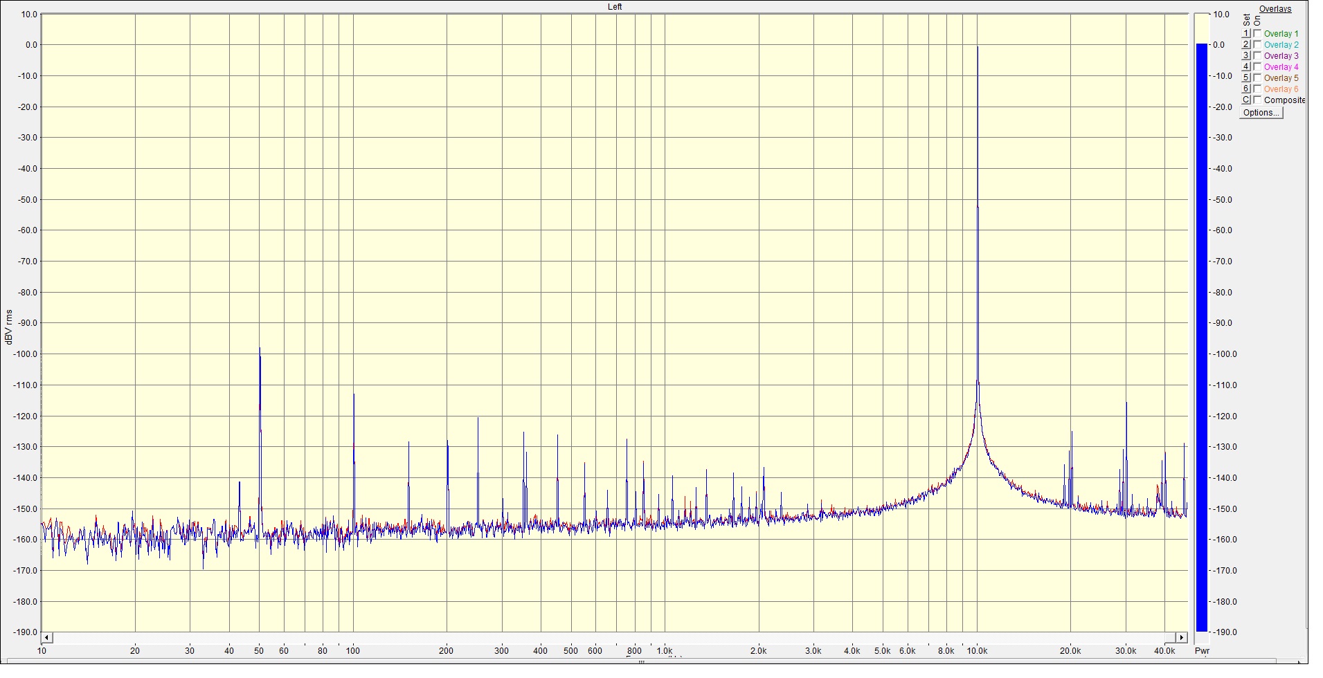

    Тему хотел начать с основного вопроса -шумовая полка 24бит АЦП и нижний предел измерений.Как я это понимаю исходит из формулы SNR(db) = 6.02 N + 1.76, где N - разрешение АЦП.
    Привожу отрывок из известной работы: "Шум, измеряемый при расчете SNR, не включает гармонические искажения, но включает шум квантования. Для АЦП с определенным разрешением именно шум квантования ограничивает возможности преобразователя теоретически лучшим значением отношения сигнал/шум, которое определяется как:SNR(db) = 6.02 N + 1.76,
    Спектр шума квантования АЦП стандартных архитектур имеет равномерное распределение по частоте. Поэтому величина этого шума не может быть уменьшена путем увеличения времени преобразования и последующего усреднения результатов. Шум квантования может быть снижен только путем проведения измерений с помощью АЦП большей разрядности.
    Особенность сигма-дельта АЦП состоит в том, что спектр шума квантования у него распределен по частоте неравномерно - он смещен в сторону высоких частот. Поэтому, увеличивая время измерения (и, соответственно, количество выборок измеряемого сигнала), накапливая и затем усредняя полученную выборку (фильтр нижних частот), можно получить результат измерений с более высокой точностью. Естественно, при этом общее время преобразования будет возрастать.
    Другие источника шума АЦП включают тепловой шум, шум составляющей 1/f и джиттер опорной частоты."
    Далее смотрим в той же википедеи если угодно про преобразование Фурье и FFT -анализаторы. Т.е. теоретически возможный предельный динамический диапазон 24бит АЦП -146,24дб, все что сверху получено -это преобразования.
    Правильно ли я понимаю принцип шумовой полки и нижнего предела измерений?

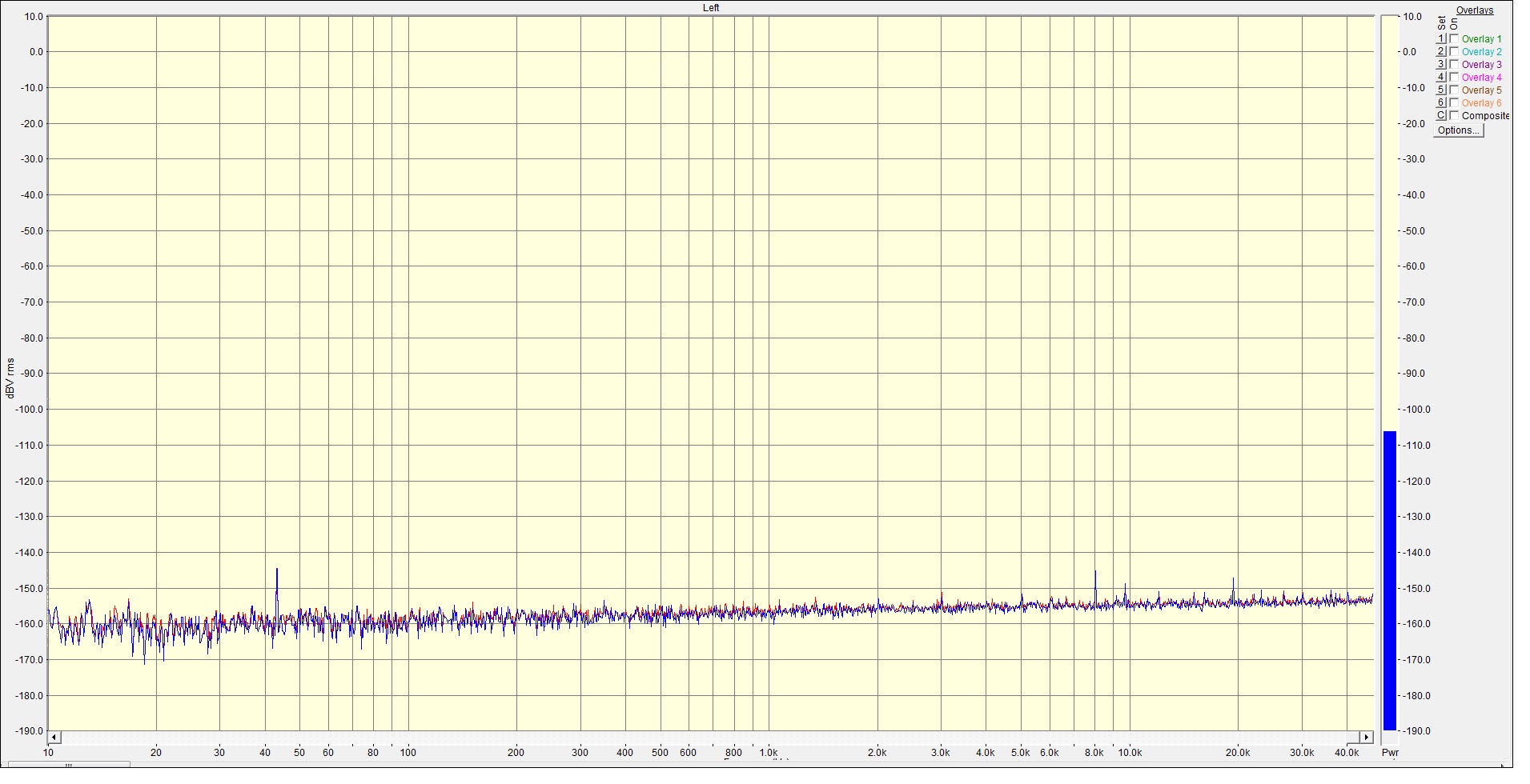

    Привожу шумовую полку своего АЦП на
    CS5381 звуковая карта Asus STX, калибровал : за 0дб 1V rms и замер генератора Виктора на 10кгц показал -115дб(к сожалению, блок питания лабораторный).

    Сергей, не хочу Вас обижать, но Вам бы учебники полистать чуть, а потом уже цитировать.
    Ибо цитаты из "известных работ", вырванные из контекста, бессмысленны.
    Шум квантования как раз прекрасно усредняется и фильтруется в присутствии дизеринга.
    А макс. разрешение АЦП определяется его диф. и инт. нелинейностями и всякими "небелыми" шумами.
    С имеющимися микросхемами АЦП - в прямом виде это не реально, максимум - 120-125дБ, больше - только с режектором.
    Спасибо Alex за Ваше весомое мнение.А почему? Шумовая полка позволяет вроде. Или она занижена Вы считаете?Я калибровал(не берусь утверждать что правильно калибровал).С внешнего гена 1кгц 1v rms, контролировал амплитуду UT-70C.
    А почему?
    Из-за искажений самого АЦП.
    ---------- Сообщение добавлено 20.01 ---------- Предыдущее сообщение было 19.55 ----------
    Шумовая полка тут не причем, у самого чипа растут уровни гармоник при увеличении сигнала, и чем ближе к 0 dBFS, тем все хуже.
    Лучше чем AK5394 на сегодняшний день практически ничего нет. Более новые 5397, а также серия 55хх - для измерительных целей хуже.
    У других дела не лучше обстоят, у РСМ42222 от ТИ, и от AT1201 от ARDA, при сигнале (основной гармонике) выше -10-15дБ, уровни 2 и 3-й весьма приличные, намного больше, чем дает "викторовский" генератор. Это легко видеть - уровень 2/3 гармоник снижается не пропорционально уровню 1-й.
    Так что, что толку от шумовой полки на уровне -150-160, если палки 2/3 гармоник торчат на -110-125 с практически идеального источника?
    Мало того, оно еще и меняется от температуры чипа и его обвязки, прям хоть термостат делай!
    В результате - при измерениях на таких уровнях, становиться не очень понятно - а что, собственно, измеряется, и чьи это гармоники - испытательного сигнала, ADC или DUT.

    По шумовой полке - она может рисоваться где угодно и как угодно, она сильно зависит от RBW (resolution bandwidth, сколько герц приходится на каждый бин, от оконной функции (ее spectral leakage) и даже от размеров окна спектраплюса (обычного виндосовского окна, в пикселях ).
    Для более-менее достоверных результатов шумовой полки, ее нужно нормализовать к RBW=1Hz; т.е. показывать ее спектральную плотность в единицах Vrms/sqrt(Hz). Спектраплюс это умеет, достаточно выставить отображение спектральной плотности в настройках (спектры под рукой нет, но настройка там есть).

    и в заключение - неполный (без линейки параметров семплирования, которая внизу) скриншот из спектраплюса нельзя считать достоверным в плане шума, совсем.
    впринципе, считать скриншот в плане шума достоверным нельзя. ну, можно, в пределах +-10дБ
    например один и тот-же замер, смотрим в двух разных разрезах - один раз вся полоса на экране (верхний скрин), второй раз - ограничили полосу просмотра (снизу).
    частоты указаны, замер один и тот-же (из памяти). Видно, что "шумовая полка" она нифиха не "полка" - 7дБ разницы.
    это из-за механизма отображения бинов на пиксель экрана. он кстати в настройках тоже есть /кажется/
    когда бинов больше чем пикселей, то спектре нужно как-то обьеденить бины для получения пикселя. она (кажется, по дефолту) берет максимальный бин из пачки, приходящихся на пиксель экрана. таким образом отображаемый уровень совсем не равен RMSному притом курсоры - приклеиваются к отображаемому (а значит неправильному) уровню, и значит - сами по себе не правильны. Кстати, именно из-за этой фигни на первом скрине у топикстартера шумовая полка на НЧ лежит ниже чем на ВЧ, хотя должно быть наоборот
    Корочи, шум штука тонкая, его можно просто игнорировать, либо сравнивать в равных условиях.

    В поисках "правильного" аттенюатора входа и сопряжения АЦП с источником сигнала, нашлись следующие любопытные материалы : http://www.cirrus.com/en/pubs/appNote/an234-1.pdf -поверхностное сравнение CS5381 с AK5394 (где видно что AK5394 лучше, кроме потребления питания); даташиты - http://www.cirrus.com/en/pubs/proDatasheet/CS5381_F2.pdf , http://www.akm.com/akm/en/file/datasheet/AK5394AVS.pdf ,даташит на AK порадовал подробностями и вниманию к входному буферу; сопряжение АЦП с источником сигнала - http://www.kit-e.ru/articles/dac/2008_4_136.php ; для примера аттенюатор и что бывает (далее в обсуждениях) если подключить например к мостовому усилителю - http://geektimes.ru/post/257166/
    В конечном итоге если не переделывать входной буфер АЦП заинтересовал такой дифференциальный пробник-аттенюатор : https://www.quantasylum.com/content/Products/QA190.aspx сделан как говорится в описании по схеме Уолта Юнга(Walt Jung) : http://www.analog.com/library/analogDialogue/archives/39-05/Web_Ch6_final_I.pdf , рис.6-30.
    Еще есть реализация менее затейливая, без специального ОУ:
Название:	input stage.jpg
    Пока печатал -увидел недостатки этих решений. Удобней было бы использовать балансные входы АЦП , чем преобразовывать балансный вход в небалансный, а потом обратно в самой схеме АЦП, лишние звенья и шумы.Возможно подойдет двойной пассивный аттенюатор синхронно переключающий оба балансных входа.В общем по "правильному" аттенюатору и входу опять в поисках.
    В любом случае в моей Asus STX линейный вход не балансный, а значит имеет как минимум 2 ОУ которые наверно надо убрать(еще не уверен, гарантию на карточку точно потеряю).Предположительная схема входного буфера (на четырехслойной печатке трудновато разобраться, почему то не увидел резисторов по даташиту на 10к в Не-и входе ОУ перед АЦП) :
