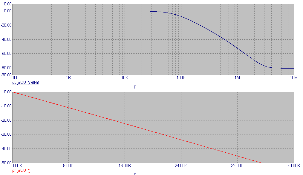

    По умолчанию Re: Наверное изобретаю велосипед...По поводу ЦАП и фильтрации......
    Угу.
    Тогда в звуковом диапазоне (и с запасом сверху) получим максимально линейные ФЧХ/АЧХ, а подавление на мегагерцах все равно будет конечно и определится характеристиками активного элемента и паразитностями.
    Ниже пример удачного на мой взгляд фильтра для системы с ЦФ на х8.
    ОУ должен быть шустрый и устойчивый в режиме повторителя.
ID:	11801   Нажмите на изображение для увеличения.

    если же серьезно, то Бесселевский ФНЧ при линейности ФЧХ дает очень малое подавление в полосе затухания и обеспечивает очень низкий коэффициент прямоугольности, а это один из ключевых параметров восстанавливающего ФНЧ по Котельникову.
    ФЧХ линейна далеко за пределами звукового диапазона. Если частоту среза уменьшить в несколько раз, то просто увеличится угол наклона ФЧХ (времени задержки сигнала) и ничего страшного......
