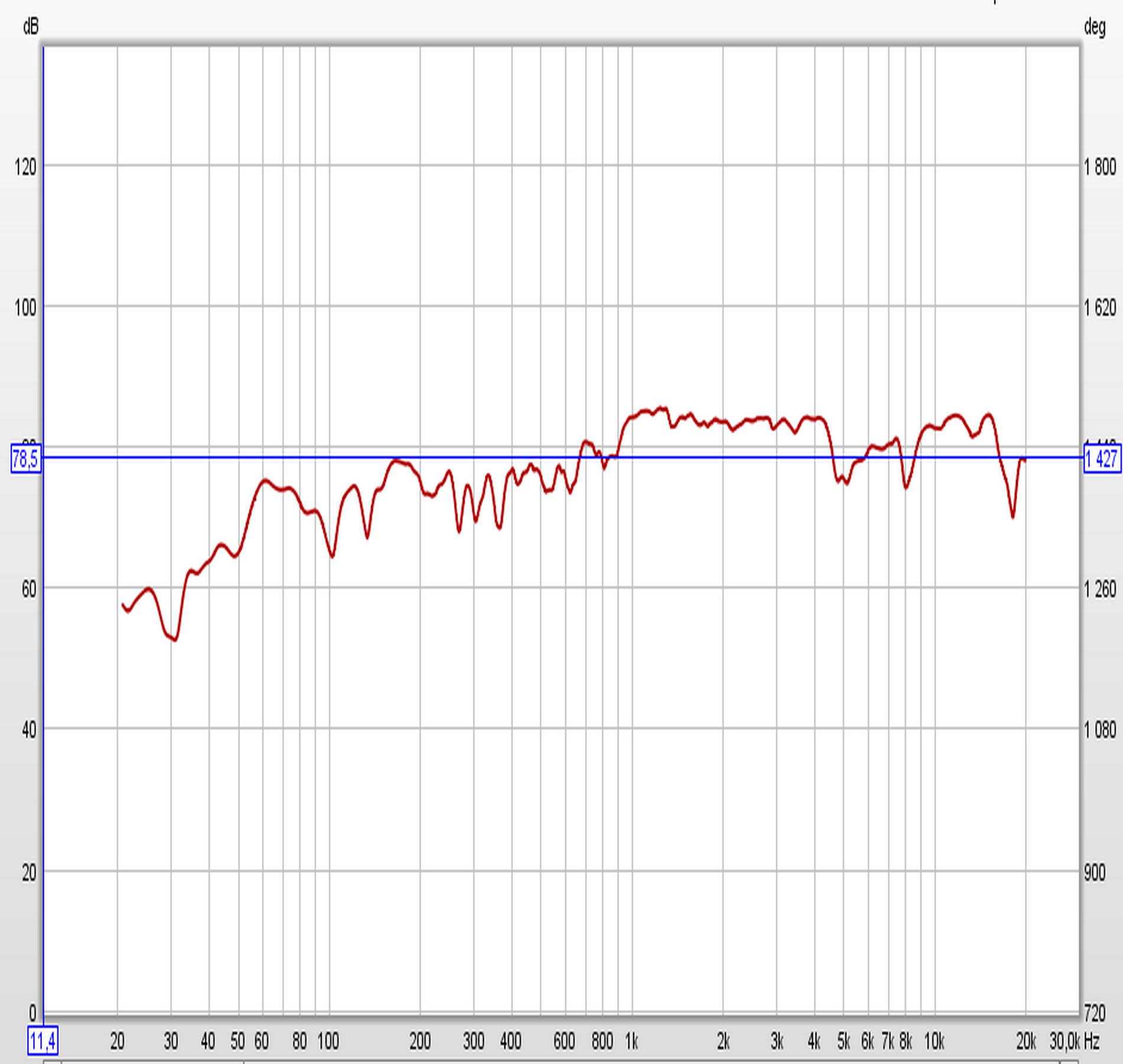

    Есть мнение, что лучший корпус для акустической системы - сфера: 1 , 2 , 3 , 4 , 5 , 6 , 7 , 8 , 9.
    Концепция - точечный источник звука, "висящий в воздухе".
    Прослушивание в составе хорошей системы подтвердило качество динамиков и правильность выбранного направления.
    Автором изделий является Геннадий77.

    Сфера наборная из секторов. Материал пока ель, сохла у меня 5 лет, думаю не треснет. Красивыми будут сферы из ольхи или осины. Т.к. все набирается из секторов, то можно сделать вставки из разного дерева. Например пустить пару линий по кругу, тогда сфера будет как бы вращаться.
    flipper
    По умолчанию Re: LS Sphere+
    Красиво, это да. Но АЧХ будет кривущая. Станете корректировать?
    Возможно фильтр первого порядка или биампинг. Есть тема про усилитель с регулируемым импедансом https://forum.vegalab.ru/showthread.php?t=67498&page=42. Можно будет попробовать для каждой полосы настроить оптимальное сопротивление.

    А у сферы основные приемущества - это отсутствие бафлстепа и выраженных стояков внутри корпуса.
    flipper
    Бафстеп будет от окружности диффузора, и вероятно, более выраженный, чем в панели.
    В сфере то все намного проще должно быть чем в квадратном бафле
    Всё не так однозначно...
    Есть и бафлстеп и переотражёнка внутренняя.
    Налейте в стакан воду и постучите по нему, и посмотрите на прекрасные стоячие волны.
