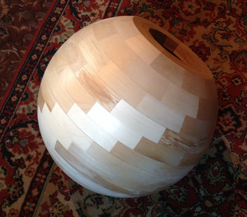

    Есть мнение, что лучший корпус для акустической системы - сфера: 1 , 2 , 3 , 4 , 5 , 6 , 7 , 8 , 9.
    Концепция - точечный источник звука, "висящий в воздухе".
    Прослушивание в составе хорошей системы подтвердило качество динамиков и правильность выбранного направления.
    Автором изделий является Геннадий77.

    Для начала следует признать тот факт, что в природе не существует прямых углов. И мы живем в "прямоугольном" мире потому что так функционально ...
    Единственный и главный недостаток шара это сложность изготовления. Но, к примеру, вот этому шару на фото совершенно не нужно никакое внутреннее демпфирование и для отделки его достаточно покрыть слоем масла или лака. Разве не так? Ну а динамик, фильтр, измерения - это и в квадратном корпусе достаточно значимая задача.

    Внутреннее демпфирование - этто вы о чем? ну, сфера у вас . Верю. Хлопните в ладоши внутри вашей сферы. Услишите длинное БЭЭЭЭмссссс!. Внесите туда шматок поролона с два кулака, хлопните снова. Тишина. И об чем волноваться?
    Но будете смеяться. В обычном ящике- тот же самый эффект. Никаких чудес сферической формы. Скучна жизнь.
    в сфере собственных мод не образуется если только хлопок/излучатель находится в центре этой сферы. А шо мы тут видим?=> излучатель находится в самом невыгодном в аспекте мод-паразитов месте И без тампонации раны никак

    Я свои сферы - тампонировал лично, синтепоном, заполняя 100процентов объёма. Может, поэтому они и звучат, как надо?

    Объективно. При равном объёме оформлений у сферы с излучателем на её поверхности моды "начинаются" на более высоких частотах и их тупизна более тупая. Поэтому их демпфирование тампонами проходит более эффективно. Но выигрыша в октаву не наблюдается (порядка 1,4-1,5 для сфера vs обычный порошок). По дифракции ("бафл степ") выигрыша практически нет. Зато есть дикий проигрыш в столярке (вместо плотника нужен столяр) и эргономике ("поставить", "много места" и т.д.).

    дядя Игорь. И ты туда же, в теории . Я - о своем, акыновом, что вижу- то и пою. Вижу офигенно ровную , непривычно ровную в сравнении с ящиками и пирамидами реальную ачх динамика в сфере- пишу: офигенно ровная ачеха, вот она, докажите обратное. А мне в ответ - фото ещё одного лакированного шара с перечнем лаков, которыми обмазано. Вот и поспорь таким образом.

    Александр, и практика и теория показывают, что влияние ящика любой формы по сравнению с влиянием комнаты, кагбэ, сдвинуто вверх по частоте пропорционально отношению их объёмов. Дальше можно не продолжать ни о лаках ни о сферах ни о щитах ни о тампонах, а заострить своё внимание на взаимодействии колонки с комнатой.
    Да, комната влияет больше.
    Однозначного ответа о преимуществах сферы мы никогда не получим, потому что все сведется к конкретной реализации АС в конкретном помещении.
    Я сам слушаю уже не сферические АС.
    НО и тысячу раз НО, как бы не торопился, но с интересом зашел бы в павильон звукотехники, если бы на витрине его красовалось что-то кроме прямоугольных АС.
