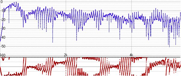

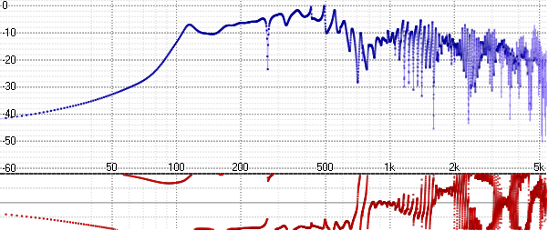

    Предварительные* результаты по измерению АЧХ сферического корпуса посредством моделирования через волновое уравнение.
    Диаметр сферы:1.5 метра, раскрыв:45°, идеально отражающие стенки (без поглощения), точечный источник звука в центре сферы, замер внутри сферы.
    Замер сделан фильтрованным по 6кГц импульсом, чтобы получить непрерывную АЧХ, соответственно и в представленных АЧХ диапазон ограничен 6кГц. Размер сетки в разностной схеме - 7.7 мм.
    АЧХ, в логарифмическом и линейном масштабах:
ID:	311193 Нажмите на изображение для увеличения.

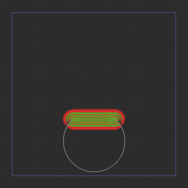

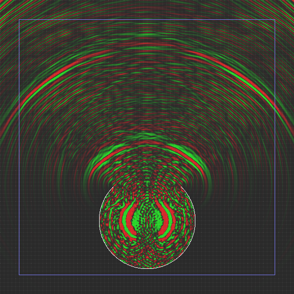

    Скриншот шага эмуляции:
    * Возможны неточности.

  9. #1188
    11,124
    По умолчанию Re: LS Sphere +
    Слева дБ или другие величины?
    Если дБ, то результат не стоит и обсуждения. Но может быть, что результат симуляции бафла полочника может оказаться еще хуже.
  10. #1189
    Завсегдатай Аватар для E.Sokol
    17.01.2015
    Урал
    1,298
    Децибелы.
    Почему?
    ---------- Сообщение добавлено 13:21 ---------- Предыдущее сообщение было 13:18 ----------
    Тут не баффл симулируется сам по себе (хотя его влияние в результате также имеется), а отражения внутри корпуса.

    Результаты симуляции с диском.
    Скриншоты в начале и конце симуляции:
ID:	311207 Нажмите на изображение для увеличения.

  15. #1194
    котег Аватар для _Сам_
    04.05.2010
    ☂☂☂Питер☂☂☂
    2,305
    с диском ровнее АЧХ. Пропали пики + 20 дБ. Провальчики остались, но добротность у них меньше, хотя по частоте идут чаще. ЗЯ есть ЗЯ, хоть и сферической формы. Он по-любому свои резонансы имеет и даёт ямки на АЧХ.

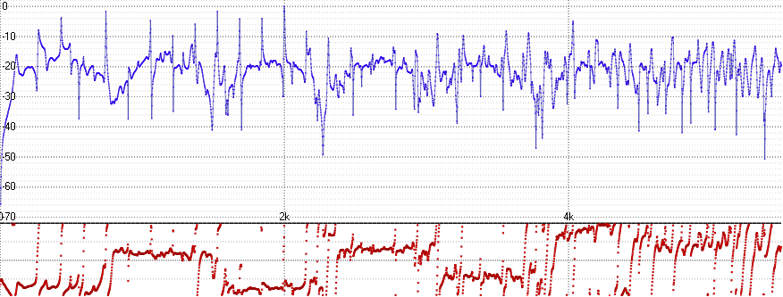

    Это потому что угол раскрыва большой. Если его уменьшить, то пики удлиняются. Вот что у меня получилось для 22.5°:
ID:	311215 Нажмите на изображение для увеличения.
  18. #1197
    04.05.2010
    ☂☂☂Питер☂☂☂
    2,305
    это как бы логично. Сфера служит резонатором, по-сути, накопителем энергии. Чем меньше в ней дырка, тем больше можно туда накачать энергии до момента пока потеря на излучение не сравняется со скоростью накачки. А чем меньше потерь, тем выше добротность сферы как резонатора. У Гельмгольца такая же штука. Наибольшей добротность обладает сосуд в виде большого объём с длинным узким горлышком.
