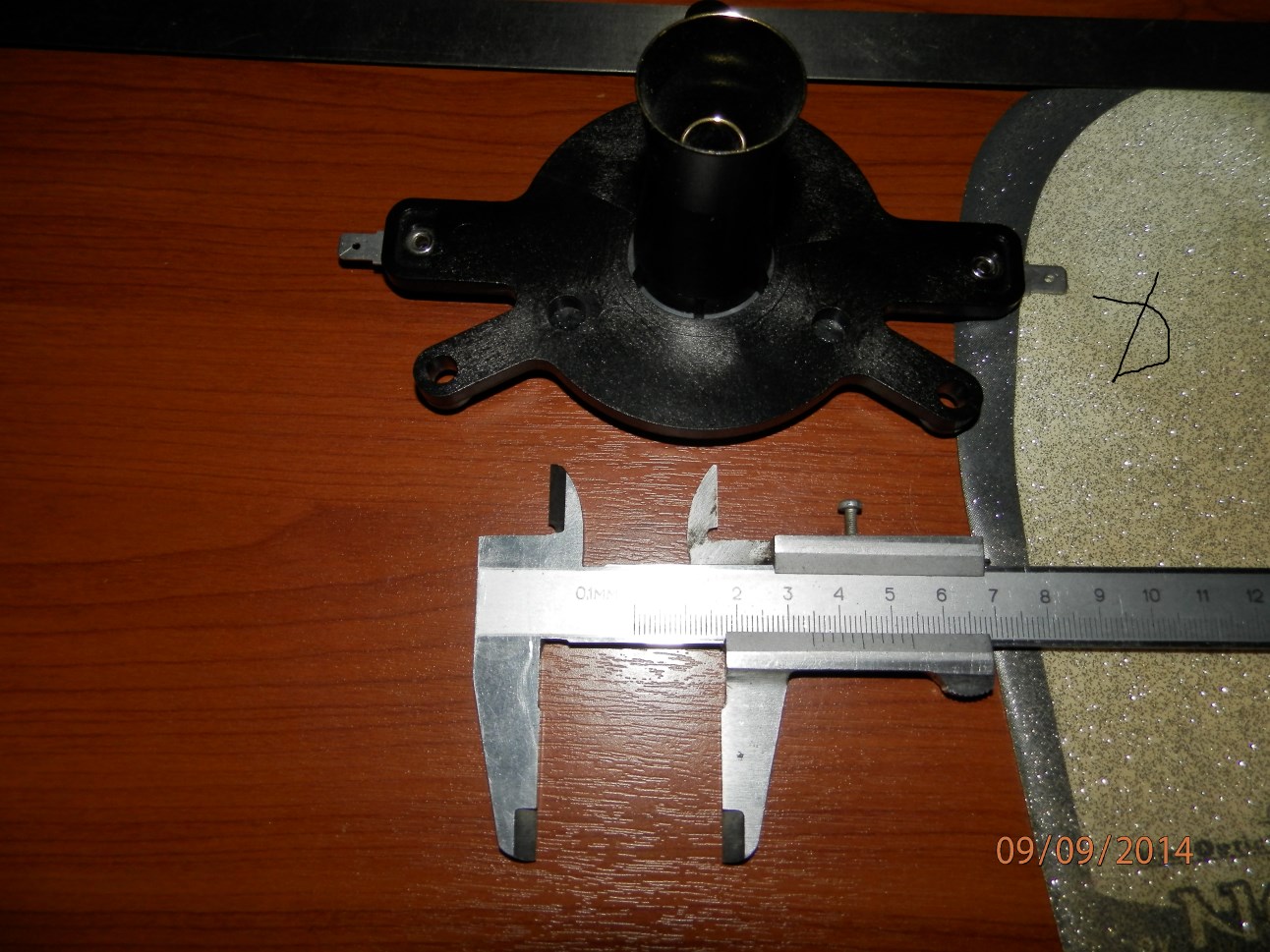

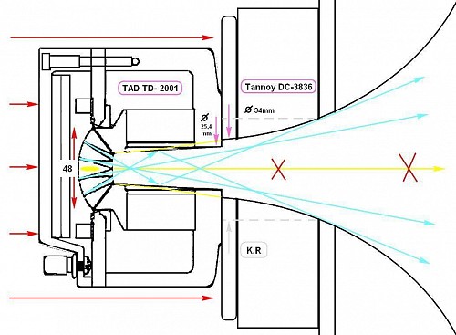

    На 2А9(давно это было... с Харькова те подвижки приехали). Я как то искал по Танноям информацию так одна фирма переделала Танной ПРО пустив драйвером ТАД2001(судя по замерам получилось хуже родного,значит дудку они сделали не зря) .А в родных мониторах у тех же Танной - нормальная "полочка" в нч диапазоне до 1кГц ну и чуть выше драйверок.По штангелю как то и на "2" не похож,но ремкомлекты на титане свободно продаются по 500руб.Так вот я бы их с огромным удовольствием послушал в сферах литров на 200-250(но по мне так это просто не реально...)...
Название:	TD 2001 click  to actual size.jpg
ID:	217333   Нажмите на изображение для увеличения.
ID:	217334   Нажмите на изображение для увеличения.
    Скорее всего это и не дудка а просто схематическое изображение системы драйвер-диффузор. Я бы не стал называть Танной мониторными динамиками. Ну это мое личное мнение куполок действительно 1,5... Где-то когда то я видел ремкомплект 2". Не факт что это для Танноя. Написать можно что угодно. 200-250 литров сферу сделать можно но размер уже будет малоприемлем. Достаточно сказать что средняя входная дверь шириной 80 см. А по коробке и уже В кинозал через выход?
