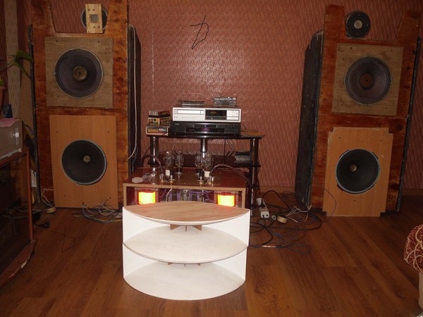

    Ну рано или поздно катушки индуктивности придется делать или брать готовыми..Хороший выбор динамика-коаксиала для "универсальной" акустики. Генины Советы и его Руки и мне помогли когда то сделать свой выбор.Вот одно из старых фото одних из моих проб -сч-вч рупоры изготовленные Геннадием(в них работали титановые драйверы - диафрагмы которых тоже дорабатывал Геннадий.также были и другие Отличные динамики и рупоры изготовленные Геннадием)..ну и вот итог -хотя еще и не совсем завершенный ...проб и поисков своего в ламповых усилителях и акустики под них в течении последних 5лет.

    сергей дроздов, Катушки у нас уже есть. Осталось подогнать индуктивность. Конденсаторы пока бумажные. Думаю доберемся и до полимеров. Спасибо что не забываешь, Сергей Виталич

    Получили динамики. Вставили в сферу. Источник iPad, усилитель Sony на STK, фильтр обычный конденсатор. Все собрано "на коленке" с одной целью: послушать звучит ли динамик вообще и в сфере в частности. Оказалось, что ЗВУЧИТ он так, что лично у меня не осталось и тени сомнений в правильности выбранной концепции. И здесь как раз тот случай, когда лучше один раз услышать...
    Спасибо моему другу Геннадию за его золотые руки и за совет по выбору динамиков. Сделаем фильтры, послушем CD с хорошим усилителем. Будут фото и измерения. Я рад, чем и спешу поделиться.
    alnikst, это называется "Вау Эффект". Он наступает всегда, когда на что-то надеешься, и очень сильно все разукрашивает. А вообще, поздравляю, ждем продолжения!

    Мой друг Александр человек безусловно нейскушенный. Тогда выскажу свое мнение сам. Первый в жизни 25ГДН-какой-то там... я перематывал лет в 15. За звукорежисерским пультом я проработал в общей сложности лет 20. С любыми мониторами и колонками которые только можно себе представить. Начиная от Биг и РФТ и заканчивая ТАД и Женелек. То что мы совместно сотворили меня впечатлило и очень сильно скажем так. 15" НЧ и 3" купольный драйвер в сфере 140 литров смогут победить разве что замена магнитной системы на кобальт и подвижки драйвера на беррилий. Галантерейщик и кардинал Ришелье победить не смогут однозначно
