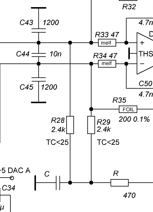

    Небольшое наблюдение по поводу разброса начального тока модуляторов. По каналам, в разных экземплярах PCM имеет место приличный разброс- до 0.5мА. Мне кажется, что это довольно много. Можно было бы решить этот вопрос введением в цепи смещения дифампов поканальной регулировки напряжения смещения, однако это довольно громоздко получается. Поэтому решил просто модифицировать цепи подтяжки- подбором доп. резистора можно выставить потенциалы не более +-5 мв на токовых выходах микросхемы. Емкость образует дополнительный фильтр. На подопытной плате номиналы доп резисторов получились 30 ом в одном канале и 120 ом в другом.

    Так вроде ты отказался от подтягивающих резисторов в предыдущей версии, если я правильно понял. Я и не запаивал их вообще.
