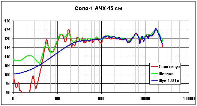

    А я нечаянно свои Соло-1 до ума довел (бедные они - подопытные). Поменял родной электролит 2,2 мкФ на К73-17 4,7 мкФ давно. А тут по наитию какому-то взял, и пищалку противофазно (от родного включения) переткнул. ПОсмотрите, что со средними стало (LoudSpeaker LAB 3, разные методы генерации тестовых сигналов - по методике Fenyx)
    На НЧ - там медвежуть - я ФИ немного переделал, а до ума не довел - он теперь спереди и длинноват слегка.

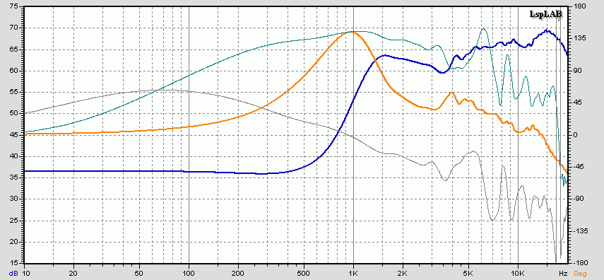

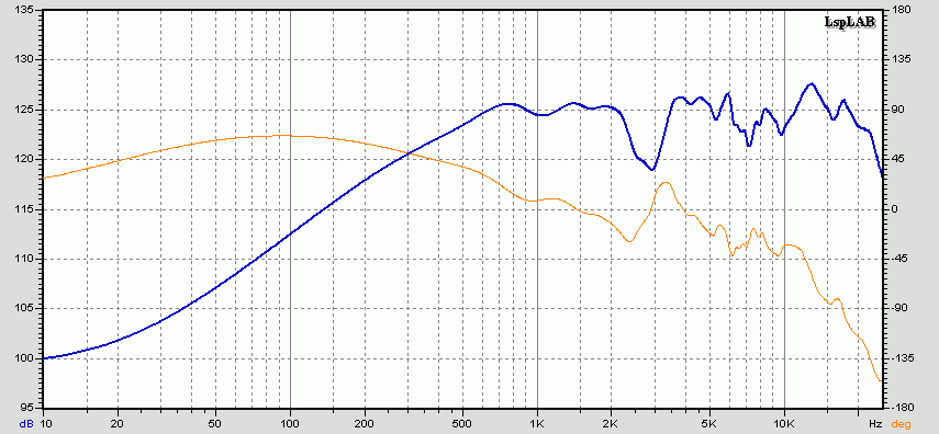

    Повезло - видать неплохая комбинация динов попалась. В тех, что мерил я кондер на вч уже 4.7 мкФ был. Электролит конечно же.
    Вот такие там пирожки с котятками (см картинки - на первой отдельные ачх динамиков, вч без фильтра, на второй - то, что есть в сборе). Видно, что сдвиг фазы около 90 градусов. Первый порядок даст 45. По идее, 1+1 должно гладко состыковаться. Но учитывая кривую ачх обоих динамиков, фильтр ниже 2-го дает небольшое улучшение. Хотя неравномерность снижается до +-3дБ.

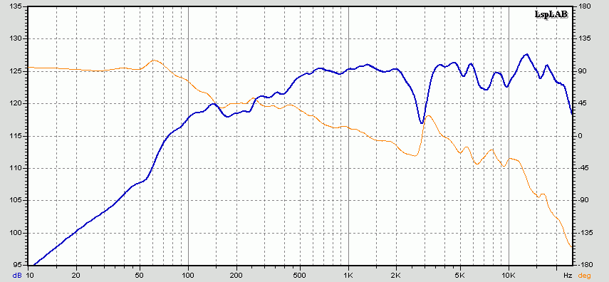

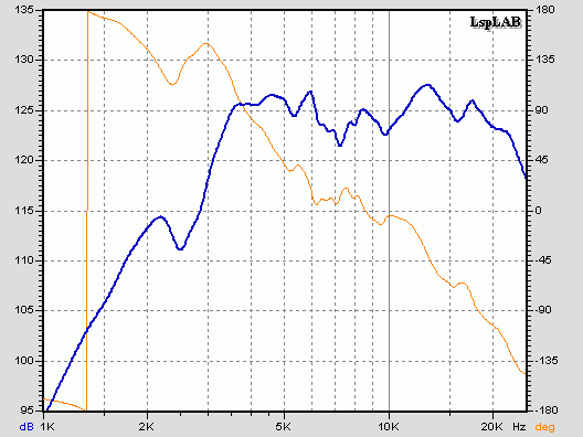

    Последовательно и делал (моделировал вернее). Дело не ав режекторе на нч, а в том, что после локального пика идет ямка, а потом уже подъем. Так вот, учитывая, что динамики включены параллельно, эта ямка, складываясь с и так низким импедансом вч, дает сопротивление в этой области около 2.5Ом, что ни в какие ворота. Вообще, проблема именно в импедансе - как не старайся, а вч часть так и стремиться уползти к нулю сопротивления. Если бы не это, проблемм бы не было. По идее, я бы посоветовал ему другой пищик - чтобы захватывал пониже, и сопротивлением был ом 8. Да и чуйкой тоже - тогда все проблемы решились бы, но он на енто не пойдеть.
    Срегей, фаза-то на графиках минимальная, но я имел в виду график АС в сборе - там видно, что в месте раздела есть скачек - он измерен в реальных условиях, т.е. как фильтры не придумывай, все соотношения фаз динамиков остаются верными.
    AudioKiller, посмотрел импульсные, что ты мне прислал. Завидую твоей комнате для измерений - первый большой пик отражения на 6 мс! У тебя что, потолки 4 метровые? Хотя мелкий мусор есть и чуть ниже - лучше всего окно брать 3-4мс для вч динамиков, для всей системы - 4. Ниже графики из ачх, полученные из твоих импульсных - вч динамика, и ас в противофазе - обе с окном 4мс, третья - ас, но с большим окном и адаптивным фильтром, который подавляет (но не убирает совсем) отражения.
    Не совсем понял что значит вч напрямую - это вся ас, когда вч подключена совсем без фильтра? А почему тогда ниже 1к идет такой сильный спад? На графиках с синфазным и противофазным включением такого нет.
    Вч у тебя получше - у нее нет такого дурацкого подъема, после начавшегося спада (в сторону нч). Этот подъем не дает использовать простые фильтры.
