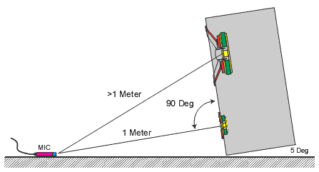

    А никто не пробовал методу как на картинке? Я тут начал читать мануал к ЛИПу с целью освоения, а они вона что пишуть:Ground plane measurements provide the nearest ideal to an anechoic measurement without gating thus allowing full range response to be obtained.
    Еще раньше видел подобные картинки в мануале к ЛспЛАБу, но особого значения не придал.

    Слышал про методику...пробовал. Кривулины меня расстроили.
    Измерять пробовал на ковре.

    А мерять то надо на хорошо отражающей поверхности, метод применяют чтобы уйти от мешающих отражений помещения, непименим для ВЧ, т.к. начинает врать при растоянии мик. от поверхности равном менее 4 - 5 длинны волны. А СЧ и НЧ меряет достаточно корректно.

    Попробовал.
    Дело происходило на столе, примерно 3*3м. Кривулины совсем не порадовали. Сильно меняются при изменении расстояния до микрофона и угла установки АС. Одним словом - не получилось!
    Буду пробовать еще.

    Сергей, там же написано Ground plane - перебирайся на паркетный

    Работал и продолжаю работать на разных версиях LMS,LEAP&Clio.Ground plane-очень хороший метод измерения АЧХ.Микрофон должен лежать на полу на оси ВЧ излучателя на расст.1м,пол-любой(линолиум,паркет и т.д.),но БЕЗ любого мягкого покрытия.АС на боку и наклонена:приподнята задняя часть так,что-бы ВЧ был направлен на микрофон.Никаких серьёзных расхождений(+-0.5dB) на ВЧ с другими методами измерений ,только нужно понизить всю кривую АЧХ на 6dB.К сожалению,слабо ликвидируются проблемы с замером НЧ.

    p_evgeniy_u я пробовал АС "на голову" ставить, ты пишешь "на боку", думаю, что разницы нет. Какой сигнал для измерения ты использовал? Очень интересно, т.к. КЛИО и прочих радостей у нищих нет, приходится приспосабливаться. Опиши подробно методику измерения, по пунктам и какие различия получил с импульсными измерениями. Какие проблемы с НЧ, все это затевается только для измерения нижнего конца, у меня доверия к склейке ближнего поля с дальним нет, я могу такого там наклеить, что жуть!

    Вообще,измерения АЧХ сделанные не в безэховой камере,а в жилой(рабочей) комнате характеризуют взаимодействие АС и помещения.Хорошее альтернативное решение-мерить на открытом пространстве(на улице).Тогда никаких проблем ни с СЧ,ни с НЧ.Ground Plane метод очень сильно совпадает с измерениями B&K в безэховой камере от 800гц и выше.Ground Plane предназначен исключительно для замера АЧХ Sweep сигналом(проверено).Близость отражающей поверхности(пола) позволяет корректно мерить только АЧХ.Направьте АС в наиболее заглушенный угол,точка 0.5м(середина) от АС и от микрофона на 1/3 от длины и ширины помещения.Если повезёт(очень редко бывает),коректно помереется от 200гц.АЧХ ниже 300гц ОЧЕНЬ точно рассчитывает любая версия LEAP.Можно с чистой совестью импортировать графики и по ним редактировать(подрисовывть).За 10-15 лет работы ошибок НЕТ.

    p_evgeniy_u, тогда особого смысла морочиться с этим способом не вижу. MLS дает очень правдивую АЧХ, возможность измерять нижний участок зависит только от близости отражающей поверхности.
    За пояснеиния спасибо. Я так и поступаю - АЧХ верха измеряю, а нижний конец симулирую LspCADом.
