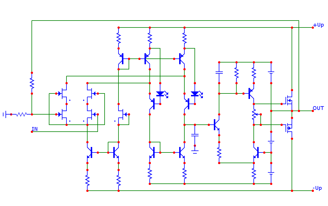

    АВ-шник с токовой ОС (в ВК -латералы 2SK1058\2SJ162). 40 Вт\8 Ом.
    Усилитель собран. Испытываю.
    Габариты ПП 90*42,5 мм
    Особенности:
    Общая ОС (однополюсная коррекция) глубиной 36 дБ (в звуковом диапазоне).
    Местная ОС (также однополюсная коррекция) для ВК (Q11 ...Q 14, M1, M2) глубиной не менее 40 дБ (в звуковом диапазоне).
    Скорость нарастания вых напр. не менее 50 В\мкс для всего УМ и не менее 100 В\мкс для ВК (Q11 ...Q 14, M1, M2).

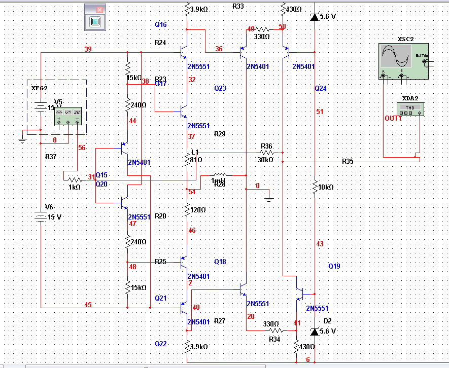

    belka,По искажения лучше всех себя показал, по АЧХ хотелось бы более правильного.

    а модельку можете выложить?
    СамоПисец Аватар для kaskod
    15.12.2004
    VILNUS
    2,156
    По умолчанию Re: LESART#77
    Только мультисим.
    Все 4. С ними ещё можно поиграться.

    Гонял тут по выход "САПР" различные УНы.
    Про различные УНы - у меня их много (вариантов). В том числе и на порядок - два лучших, чем в первом посте. Но и посложнее. Этот (пост#1) - хорош по всем показателям, а самое главное - по звуку. Кроме дрейфа 0. Да и то, это лечится. Самый универсальный - интегратор. Но есть и другие способы.
    Самый простой - добавление еще двух транзисторов в диодном включении в параллель к Q2, Q3. Я их по колхозному, на термоусадку с термопастой прделал к Q2, Q3. Дрейф уменьшился раз в 5. Если же изначально заложить сборки (типа bcm 857\847) вместо Q2, Q3 (и еще в пару мест - проблема с дрейфом будет полностью решена. При сохранении всех остальных параметров.

    Не хотел в этой теме, но раз уж про ДК. Искажения, скорострельность, подавление помех по питанию, дрейф нуля - отлично. Звучит также отлично. Напряжение питания используется максимально. Схема упрощеная. Токовые зеркала - не одиночные транзисторы .

    А че нагрузка ДК в ВК (ну нет на схеме нумерации!) просто ИТ а не заркало. Всего-то конденсатор убрать
    Вот, начинает вырисовываться хорошая штука. Несколько избыточна, на мой взгляд, можно упростить.

    Схема упрощеная.
    Стоки ДК можно перенести на базы ОБ следящего каскода - пускай светодиоды светятся от тока ДК!
    ИТ - это на ВЧ, в звуковом диапазоне это, так сказать еще один какнал усиления . Номинал этой емкости (она корректирующая) - несколько нан.
    . Резисторы на минусовую шину подразумеваются.

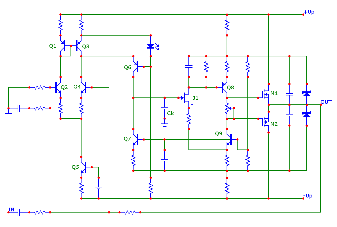

    Плюс следящие повторители на входе ВК.
    Первый транзистор в ВК (под следящим питанием) - он и повторитель, он и усилитель . За счет след. питания - маленькая входная емкость.
    Вот схема. Инверт с разделительным конденсатором на входе - мне был нужен усь для биампа, перед ним HP фильтр (звено 2 - го порядка), разделительный конденсатор = 0.2 мкФ.
    Поскольку усь инверт и конденс. на входе, схема упрощена по макс.

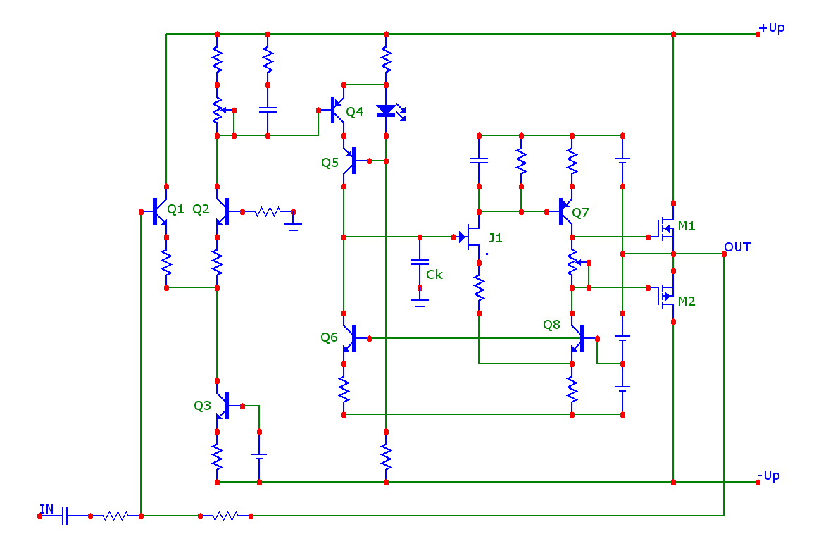

    Вот это - совсем по феншую (инверт).
    Применение полевика J1 (КП302 БМ) себя оправдало полностью - ничтожная входная емкость ВК + неотьедание тока от выхода УН (в покое).
    Кроме того, несимметричная схема ВК позволила еще эффктивнее использовать напр. питания (напряжение на затворе J1 в покое порядка -2 В)
