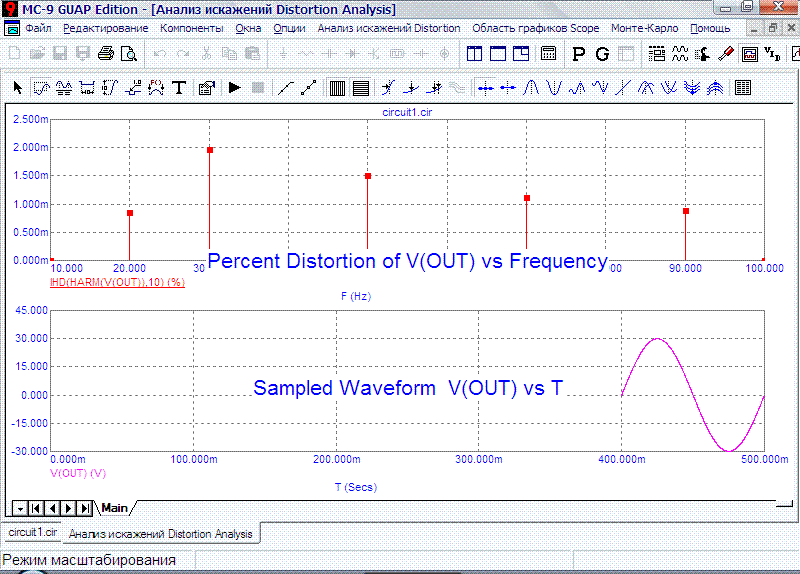

    По умолчанию Выходной каскад со сверхнизкими искажениями
    Транзюки mje340/350, выходные - irf540/9540, ток ИТ - 20мА
    Характеристики - при вых мощности 100Вт на 4 Ом
    на 10Гц, 1кГц - 2ая гармоника - 0.0008%
    3я - 0.002%
    спектр спадающий, преобладают нечетные
    на 20кГц картинка чуть хуже
    - 2ая - 0.002%
    3я - 0.016%
    на малом сигнале Кг не растет

    По умолчанию Re: Выходной каскад со сверхнизкими искажениями
    Класс "А" ?

    Чистый В похоже...
    Цитата Сообщение от ivangrig Посмотреть сообщение
    Класс "А" ?
    АВ. Ток покоя выходников -180мА, ближе к В
    При бетте транзисторов = 100 выходной ток покоя должен получиться 100мА.
    Источник тока тут ненормальный, ток должен течь против напряжения
    Но это лечится двумя нормальными ИТ.
    Начальный ток схемы будет определяться бетой транзисторов дифкаскада, т.е. заранее неизвестен. Мне кажется, что подобную схемотехнику рисовали большинство из тех, кто вообще что-то рисовал.
    Выходные полевики уходят в глубокую отсечку. На ВЧ не очень...
    Симулятор врет?
    ...добавить ещё один резистор между базами и ток покоя не будет определяться только беттами...
    Да, у реальных транзисторов отличаются не только беты, но и смещения, а на эту схему это влияет очень сильно. Раскачать ее до полного питания нельзя - дифкаскад будет карежить.
    Смулятор не врет, но вот подобрать реальные транзисторы под параметры в симуляторе не просто.
    Впринципе на базе этой схемы можно экономичныйА построить. Добавить кой чего и ....
    Добавлено через 2 минуты
    Костя Мусатов,
    Регулировку тока покоя можно с помощью ист. пост. напряжения между базами левых транзисторов организовать...
    Получится делитель, снижающий усиление в петле ООС и соответственно, стабильность тока покоя... Резюки в базах правых ДК можно совсем убрать - они антизвонные
    Добавлено через 17 минут
    Убрал, искажения упали -теперь все гармоники - меньше тысячной процента
    Добавлено через 8 минут
    Может сборками воспользоваться?
    До полного некто и не собирается - ненулевое напряжение затвор-исток, при котором полевик еще закрыт -"подставка" под зеркало
    Последний раз редактировалось fakel; 25.02.2010 в 18:52. Причина: Добавлено сообщение
    Симулятор врет?
    Не врёт. Только там модели кривые, т.е. наоборот - слишком прямые.
    Например модель для IRF540 более линейна, чем модель от вендора IRF540_IR, которая ближе к реальному.
    Э.э.э, они не антизвнонные, они токозадающие. Соотношение их номиналов и номиналов в истоках задает соотношение базовых токов и начальных токов стоков.
    Может перекосить дифкаскад разбросом сопротивлений и эмиттерах и так определить начальный ток.
    Да ну их нафиг, на них ток баз падает и перекашивает диф!
    fakel, Думай лучше как незапираемый режим полевикам организовать. Должно получиться круто...
    А я вот что-то въехать ни как не могу...
    Два мощных повторителя напряжения в каждом плече. То есть напряжение на базе Q1 должно повторяться на базе Q2, а напряжение на базе Q5 на Q6... Так?
    Но это невозможно, так как потенциал на базе Q1,Q5 равен, а на базах Q2, Q6 не будет равен и при протекании выходного тока через R13,R14 будет значительно разъезжаться... Есть подозрение, что будут закрываться транзисторы дифкаскадов...
    Я похожее рисовал, но бросил...
