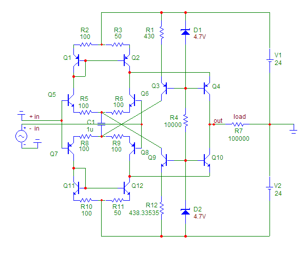

    Нужен высоколинейный и скоростной УН для УМЗЧ. Насколько хорошим он получился, судить вам

    Насколько хорошим он получился, решать ушам.
    Вопрос тепловых искажений в этом усилителе не решен. Хотя глубокая местная ООС через 100 Ом может и не даст им проявляться в достаточной степени. А так, классическая известная схема однокаскадного симметричного УН со сломанным каскодом.
    Можно попробовать ТЗ с К=1 и поставить резистор от эмиттера Q4 (Q10) к питанию для "выравнивания" токов.
    Вообще говоря от сопротивления этого резистора зависит суммарная нелинейность УН, он позволяет в нек.степени скомпенсировать входную нелинейность ДК (от Uэб) входной нелинейностью тр-ра ОБ
    В Вашей схеме его номинал будет значительный и компенсация будет незаметна (плюс компесация нелинейности транзисторами разной проводимости довольно сомнительна из-за их условной комплементарности).
    Я из-за чего предлагаю ТЗ с К=1: в Вашей схеме вклад в общее усиление изменений коллекторного тока транзисторов ДК неравный (из-за ТЗ с К=2), что уменьшает компенсацию чётных гармоник в самом ДК.
    В Вашей схеме
    Это не моя схема
    В ДК ничего не компенсируется, если он работает не от балансного источника сигнала.

    Это не моя схема
    Извините, перепутал.
    Компенсируется и при работе от небалансного источника.
    Возьмите симулятор в руки и сравните с одиночным тр-ром ОЭ, только не забудьте ему в эммитер добавить R=Ik/25+Rэ второго транзистора.

    Может, базу ОБ завести на второй выход ДК (ессесно со сдвигом уровня)?
    Забыл добавить "при симметричном съёме сигнала с ДК" (в данной схеме съём сигнала симметричен, но из-за ТЗ с К передачи по току <>1 эффект компенсации в ДК уменьшен).

    Хотя там сопро поболее будет, как бы Миллер не воскрес...
    Добавлено через 1 минуту
    И менять его синхронно с Ik
    Добавлено через 15 минут
    Еще вопрос: этот УН может конкурировать с УН Зуева и Lynx-a?

    Ку страшно маленький: КуУН = 2RнУН / (R5+R6), где RнУН - параллельное соединение лоад-а, реактивного Скб, сопротивления коллекторов выходных транзисторов УН/входных ВК и входного ВК. Не более Ну почему бы не применить что-то такое?

    http://forum.cxem.net/index.php?showtopic=33849, а в нём http://forum.cxem.net/index.php?show...dpost&p=313130
    Добавлено через 6 минут
    Там ошибка, как положено... Последовательно с R5, R9 нужны.

    Кстати, этот УН похожа на УН Сергея Рубальского (опередил, блин!), а у него усил вроде очень и очень
