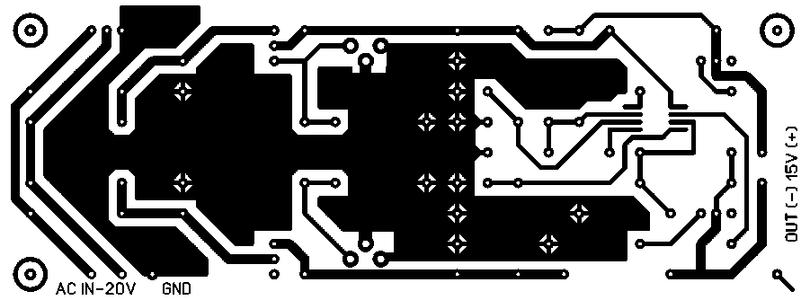

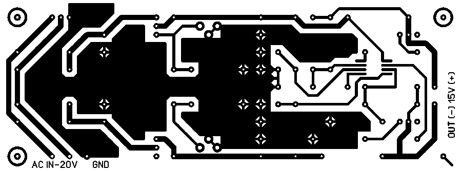

    Покритикуйте пожалуйста, постарался залить всё, что возможно полигонами, но что-то сомнения насчет такого обилия земляли. Виасов не мало? Правильно-ли так делают для питания аналоговой части CD-плеера?
    Слева - направо, мостик на шотках, кондеры, пред.стабы на LM317 и LM337, в конце параллелный стаб: ИОН+ОУ+транзисторы.
    Спасибо!

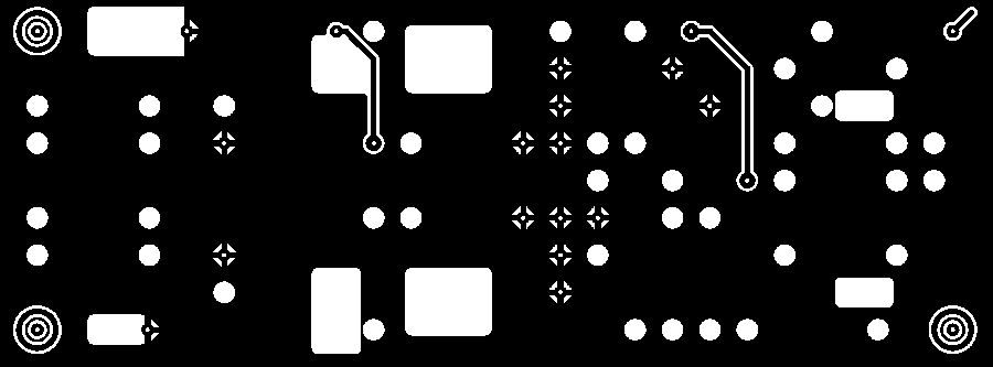

    вообще то для аналоговой части берут 2 мостика обычно ну и у трансика нужно чтоб 2 обмотки одинаковые были
    на разводке там пару петель по земле подправил
